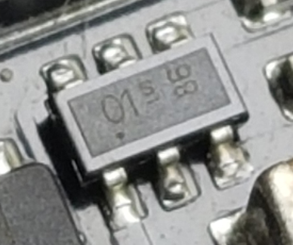

Hallo, heute würde ich gerne mal die Schwarmintelligenz anzapfen ;-) Es handelt sich um eine getaktete LED-KSQ, buck mit externem MOSFET. Dessen Typ habe ich bereits identifizieren können. Es handelt sich um einen ATP214 von Onsemi. Das gesuchte IC müßte Gehäuse SOT23-6 sein, wenn ich das richtig sehe. Ub max liegt bei 36V, oder knapp darüber. Die Schaltfrequenz liegt voraussichtlich bei 1 MHz, oder noch darüber, denn die Induktivität ist bei Strömen von bis zu 3A halb so groß, wie ein Würfelzucker. LED Treiber gibt es wie Sand am Meer, aber die bekannten Parameter sollten die in Frage kommenden Typen doch schon etwas einschränken. Die Beschriftung ist kaum lesbar, wirklich nur bei Schräglicht und starker Vergrößerung.

Das Marking ist auf jeden Fall von Infineon.
H. H. schrieb: > Das Marking ist auf jeden Fall von Infineon. Hätte bei Infineon eigentlich das geschwungene I mit dem Bogen erwartet. Macht bei einem Board made in germany allerdings Sinn. Gut, dann werde ich mal versuchen, beim Distri über die parametrische Suche mir alles von Infineon anzeigen zu lassen

Ich tippe mal auf die CDM10V Reihe.
Irgendwie finde ich bei Infineon nix Passendes. Entweder es sind lineare KSQs, die ICs sind für Schaltnetzteiltopologien ausgelegt, oder es sind mehr als 6 Pins am IC. Ich hänge mal noch ein Bild des gesamten Boards an. Viel ist ja nicht drauf. Besagtes IC, der externe Mosfet, eine Schottkydiode, ein Puffer-Kerko am Eingang, die Induktivität, der Messwiderstand und noch eine weitere Handvoll Widerstände, alles nichts weltbewegendes. Die Leiterplatte ist übrigens Alukern. Anders hätte man wohl die geringe Größe bei der Stromstärke nicht erreicht.

ILD4001
Zum Einen wollte ich das Ding reparieren, zum Anderen interessiert mich, was da hardwaremäßig verbaut wurde, da mein eigenes Design 4x so viel Grundfläche und Höhe benötigt.

### schrieb: > ILD4001 Der wird es nicht sein, denn ich sehe auf dem Foto nicht die im Datenblatt genannte "Pin1 marking".
#6912556
### schrieb: > ILD4001 Ja, der ist das. Gute Arbeit!
### schrieb: > ILD4001 Sehr gut, könnte hinkommen. Ich werde mal demnächst das Board entflechten, dann wird sich zeigen, ob es passt
Stefan ⛄ F. schrieb: > Der wird es nicht sein, denn ich sehe auf dem Foto nicht die im > Datenblatt genannte "Pin1 marking". Na dann scrolle nochmal zum 1. Post und mache das Foto auf, die Laserung ist zu erkennen ;-)

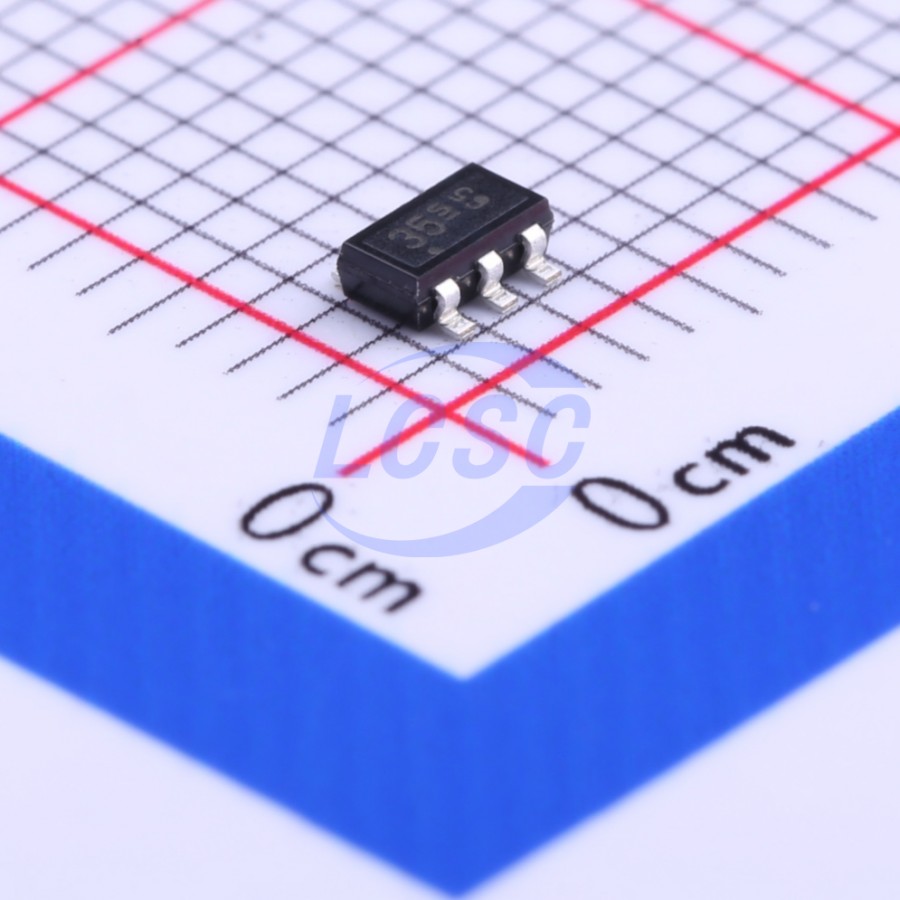

Hier kann man seinen Bruder bewundern: https://lcsc.com/product-detail/LED-Drivers_Infineon-Technologies-ILD4035E6327HTSA1_C151555.html Passt doch bestens.
Na Klasse, der ILD4001 wurde abgekündigt und ist nicht mehr erhältlich. Also doch Griff ranschrauben und wegschmeißen :-/ Der ILD4035 ist pinkompartibel. Allderdings ist im Übersichtsplan am Ausgang keine Gegentaktendstufe, sondern eine Stromquelle angedeutet. Ob der mit externem FET arbeitet, wäre die große Preisfrage. grmpf der ILD4035 ist ebenfalls obsolent
