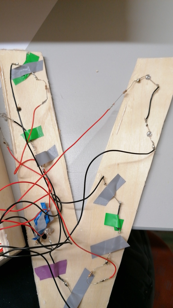

Hallo liebes Forum,
Ich bin neu ziemlich neu und würde Hilfe brauche-ob ich da eh gerade
keine Blödsinn mache.(hab mich mit dem herausfinden ziemlich schwer
getan)
Ich baue mir gerade eine LED Buchstaben...
Also einen Holzkörper der auf der Frontseite durch LEDs leuchtet.
Einzelne parallelschaltung von je 2 LEDs mit einem Widerstand davor (100
ohm) die dann zu einer Reihenschaltung zusammengefasst werden und
außerhalb des Holzkörper per 9V Batterie betrieben werden.
Kann es da eh zu keinen Kabelbrand oder sonstiges passieren bzw
funktioniert das so? Und was für Methoden der Befestigung gibt es? Nehme
momentan Isolierband um es auf der Innenseite zu befästigen aber das
hält nicht so richtig.
Bin für jede Hilfe sehr dankbar

Mit deinen 9V, aus Batterie oder kleinem Steckernetzteil, da brauchst du
dir keinen Kopf um Kabelbrand machen.
Befestigung besser mit Heißkleber oder Holzleim.
Gruss
Wahrscheinlich ist hier Parallel- und Reihenschaltung verwechselt worden
aber dein Buchstabe sieht richtig verdrahtet aus.
Nein. Wenn dein Widerstand passend für die LED ist und du keinen
Kurzschluss verursachst, fliesst viel zu wenig Strom.
Und selbst wenn ein 9V Block mit einem Modelleisenbahndraht direkt
kurzgeschlossen wird, bringt der vielleicht die Isolierung stinkend zum
schmelzen, aber bevor es brennt ist der 9V Block alle.
Ist das wirklich so? Eigentlich wäre es anders herum logisch. 2 LEDS +
Widerstand in Serie, (LED + LED + R), und dann mehrere solche Stränge
parallel nach Bedarf. Welche Farbe haben die LEDs? (wegen
Spannungsabfall) Der 100 Ohm Widerstand dürfte wenig sein, ergibt mit 9V
Batterie ~30mA Strom oder mehr, je nach dem welche LEDs du verwendest.
Wieviel Strom können die LEDs laut Datenblatt ertragen?
Gast #6912735
Hat er doch wie im bild zu sehen.
Verwechselt halt Parallel und Serie (Das ist nicht ungewöhnlich).

Gast #6913184
Vielen Dank für die Antworten!!
Haha ja genau natürlich gleich verwechselt - es sind einzelne
reihenschaltungen die dann zu einem großen zusammenlaufen quasi... Danke
für die links, sind echt super.
Macht es einen Unterschied an welche Seite der LEDs der Widerstand ist?
Also ob zuerst die LEDs kommen und dann der Widerstand oder umgekehrt?
Leider habe ich kein Datenblatt mehr. Die LEDs leuchten kräftig in einem
hellen weiß. Sind 5mm also bin ich von 20-35mA ausgegangen.
Da ich erst angefangen habe mich mit all dem zu beschäftigen-, hab ich
noch eine verständnis Frage: was passiert wenn ein falscher ode gar kein
Widerstand  da ist? Laut google geht die LED kaputt. Wie kann ich mir
das vorstellen? Bzw entsteht dann eine zu großer Hitze und deswegen
brennt sie durch oder wie?
(Firma: matzetronics) #6913208
Das ist wurscht, da es sich um einen Stromkreis handelt. Du kannst also
den Widerstand davor, dahinter oder auch zwischen die beiden LEDs
schalten.
Der Widerstand begrenzt den maximalen Strom durch die LED und stellt das
auf deine 20-30mA ein. Lässt man ihn weg, wird der zulässige Strom durch
die LED überschritten, sie wird zu warm und das Halbleiterelement wird
zerstört. Muss nicht gleich schmelzen, verliert aber auf jeden Fall die
Emissionsfähigkeit von Photonen - und zwar für immer.
Gast #6913209
Nein. Die Stromstärke ist im Stromkreis an allen Stellen gleich groß.
Beim Gartenschlauch ist auch egal, ob du ihm am Anfang oder am Ende
zusammen drückst, um den Durchfluss zu reduzieren.
> was passiert wenn ein falscher oder gar kein Widerstand  da ist?
Wenn die LEDs zu viel Strom bekommen, gehen sie frühzeitig kaputt. Im
Extremfall sofort.
> Wie kann ich mir das vorstellen?
> deswegen brennt sie durch oder wie?
Genau, es geht um die Wärme. Ich glaube der folgende Aufsatz könnte dir
weiter helfen: http://stefanfrings.de/LED/index.html

Gast #6914565
Wo kommen immer diese gigantisch hohen Ströme her? 35 mA hätte ich
vielleicht 1980 durch eine rote LED geschickt, halbwegs aktuelle LEDs
(letzte 5 Jahre) kommen mit erheblich weniger aus.
Weiße 5mm-LEDs hat man für Beleuchtungszwecke mit 20mA betrieben, mehr
vertragen die auf Dauer auch nicht. Im Haus reichen 5mA für eine gute
Sichtbarkeit, als Kontrollampe an irgendwelchen Geräten auch gerne unter
1mA.
Also spielst Du mal mit größeren Widerständen, wann es hell genug ist!
Dieter schrieb:
>> ohm)
> 35mA erscheint mir aber reichlich hoch
> hast du eine 0 beim Widerstand vergessen (1k)
Das wurde zu Reihenschaltung korrigiert, an 100 Ohm fallen bei 35mA 3,5
Volt ab. Passt schon, der Strom war ja gewollt, wenn auch sinnfrei hoch.
Matthias S. schrieb:
> Naja, die 9V Batterie wird so einen Strom sowieso nicht lange liefern
> können, so das die Nummer schnell zusammenbricht :-P
> Man sollte sich evtl. auch darüber klar werden, das 9V Blöcke so
> ziemlich die teuerste Energie sind, die man kaufen kann.
So ist das leider, teurer Strom. Man muß auch beachten, dass ein
9V-Block erst mit 6 Volt Endspannung als entladen gilt, da wird der
Strom auf ungefähr 10mA gefallen sein.
