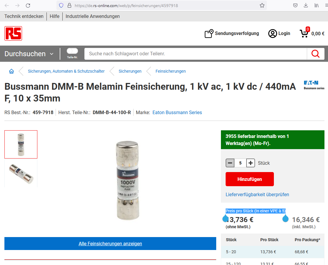

Ist denn lesen und verstehen so schwer geworden?
https://de.rs-online.com/web/p/feinsicherungen/4597918
Preis pro Stück (In einer VPE à 5) 16,346 € (inkl. MwSt.)
Stück  Pro Stück  Pro Packung*
5 - 20  13,736 €  68,68 €
25 - 120  13,31 €  66,55 €
125 - 245  12,898 €  64,49 €
250 - 495  12,528 €  62,64 €
500 +  12,17 €  60,85 €

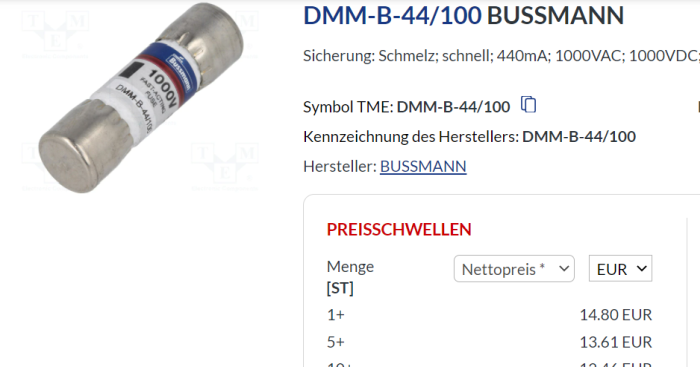

Der Screenshot ist aber von TME, da geht es um eine (1) Packung mit 10
Stück.
> Stück.
Das müsste jetzt mal einer ausprobieren, nicht dass "Verpackungsart
Karton = 10 [st]" sich nur darauf bezieht, wie TME die Sicherungen von
Bussmann bekommt:
https://www.tme.eu/de/details/dmm-b-44_100/andere-sicherungen/bussmann/
Wäre ein lohnendes Geschäftsmodell. Ich hab diesen Sicherungstyp zu 15
Teuronen in Erinnerung.
Da ist übrigens nix besonderes drin. Hatte mal eine geöffnet. Noch
teurer als Knöpfe...

von Erich (Gast)
Die Sicherung gibt es auch etwas preiswerter
https://www.neumann-messgeraete.at/ecommerce/product?product_id=344296
Aber immer ist das der EINZELPREIS,
nicht der einer Zehnerpackung
(wie ahnungslose Schreiber oben meinten).
Gruss

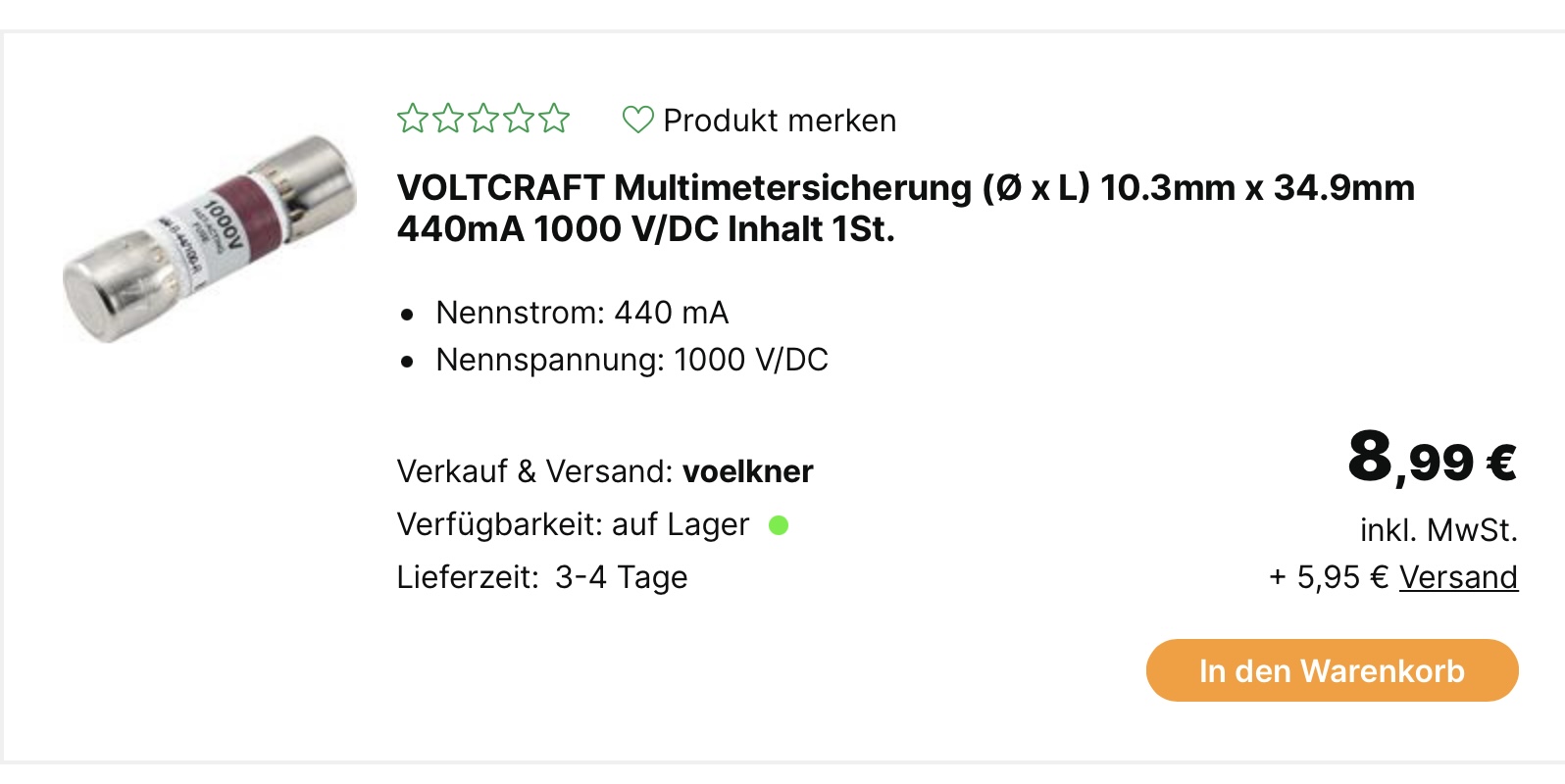

von Jakob L. (jakob)
Bei Conrad/Völkner gibt es eine passende Ersatzsicherung aktuell für
5.53€ ("Fluke 943121"). Ist zwar wahrscheinlich von Littelfuse und nicht
von Bussmann aber wenn die Sicherung offiziell von Fluke verkauft wird
