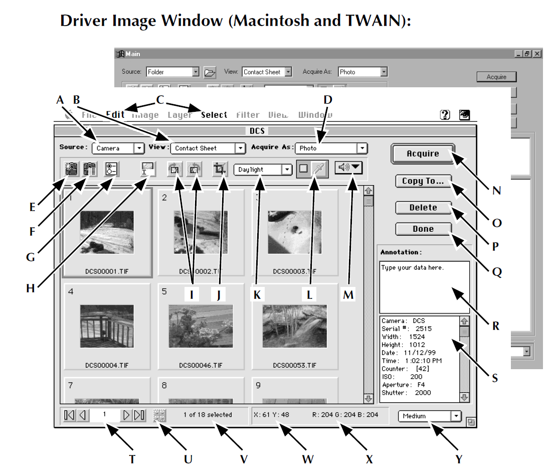

Ich versuche gerade ein Urgestein der Digitalkameras die Kodak NC2000e wieder zu beleben. https://www.digicammuseum.de/kameras/detailansicht/kamera/Kamera/show/nc-2000e/ Hat da jemand noch den Twain Treiber für die Kamera ?

Anbei der Ausschnitt aus der Bedienungsanleitung. Das Teil ist halt uralt (1995) und mit heutigen Digitalkameras nicht zu vergleichen.

Reinhard M. schrieb: > Hat da jemand noch den Twain Treiber für die Kamera ? schau mal auf auf die folgenden Seite.... da gibt es oben auf der Seite den Link zum original-Server, der fuehrt aber zu Kodak und geht nicht mehr unten die beim Backup-Server gehen noch ;) DCS TWAIN Data Source, Utility: v5.6.5 http://www.opendrivers.com/download/driver-26938.html ======================================================================== ==== This version fully supports the DCS 315, DCS 330, DCS 520, EOS D2000, DCS 560, EOS D6000, DCS 620, DCS 620x, DCS 660, and DCS 660M IEEE 1394 cameras. It has limited tethered support for the NC2000, EOS DCS3, DCS 410, DCS 420, EOS DCS5, DCS 460, DCS 460M, DCS 465, and EOS DCS1 SCSI cameras. Utility Summary Kodak Professional DCS TWAIN Data Source v5.6.5 Windows. This version is the last version that supported fully functional tethered operation with SCSI cameras. The SCSI models are NC2000, EOS DCS3, DCS 410, DCS 420, EOS DCS5, DCS 460, DCS 465, and EOS DCS1. Later versions of the DCS TWAIN Data Source provided limited tethered operation. Version 5.6.5 does not support WINDOWS Me or WINDOWS 2000. ======================================================================== ==== Kodak Professional DCS Acquire Module v5.9.3 Update http://www.opendrivers.com/download/driver-26945.html ======================================================================== ==== Kodak Professional DCS Acquire Module v5.9.3 Update Windows. This is a special packaging update that will install the DCS TWAIN Data Source V5.9.3 with a newer IEEE 1394 (FireWire) driver from DCS Camera Manager V3.0.1 that will allow DCS TWAIN Data Source V5.9.3 to operate on WINDOWS 98, WINDOWS Me, WINDOWS NT 4.0, WINDOWS 2000, and WINDOWS XP. ======================================================================== ====
