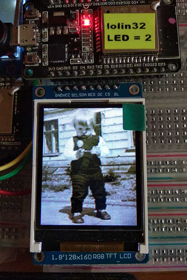

ESP 32 mit ISP 0,96" Display
puh ist lange her,
aber zuerst solltest du das Bild in 16bit konvertieren
Da gibt es einige Konverter, mir war so als wenn OS2 Konvertierung
besser läuft als Windows lower higher Byte first (schon wieder
vergessen).
Dann kannst du ab BMP mit einem Hexmonitor die Data aus dem
gespeicherten Bild rausholen.
Oder du machst eine Konvertierung machen von JPG 24-bit zu 16-bit 5-6-5
RGB.
Einige TFT haben eine andere Byte-Order GBR, das muss man dann wieder
umsortieren.
Auch da gibt es viele wege, ich bin nicht so der begnadete Progger, aber
ich finde immer eine Lösung

const unsigned char PROGMEM achim_klein160os2[40960] = { // - DATA
43
0xCD, 0xB2, 0xD5, 0xD3, 0xDE, 0x14, 0xE6, 0x76, 0xE6, 0x76, 0xD5, 0xF3, 0xA4, 0x0A, 0xAC, 0x6C, ................
44
0xDE, 0x35, 0xD6, 0x15, 0xD6, 0x15, 0xDE, 0x35, 0xD6, 0x15, 0xD6, 0x15, 0xD6, 0x15, 0xD6, 0x15
45
46
47
uint16_t newColor(uint16_t loc_color) {
48
  uint8_t r=(uint8_t)(loc_color&31);
49
  uint8_t g=(uint8_t)((loc_color>>5)&63);
50
  uint8_t b=(uint8_t)(loc_color>>11);
51
  return ( ((map( r, 0, 31, 0, 255) & 0xF8) << 8) | ((map( g, 0, 63, 0, 255) & 0xFC) << 3) | (map( b, 0, 31, 0, 255) >> 3) );
52
} // uint16_t newColor(uint16_t loc_color)
53
54
  c_home=(uint8_t *)achim_klein160os2;
55
  i=0;
56
  x=0;
57
  y=0;
58
59
  for(i=0; i<40960; i+=2) {
60
  pixCOLOR=(uint16_t)((256*pgm_read_byte(c_home+i))+pgm_read_byte(c_home+i+1));
61
  x=(i/2)%128;
62
  y=(i/2)/128;
63
  tft.drawPixel( x, y, newColor(pixCOLOR) );
64
} // for(i=0; i<40960; i+=2)
65
digitalWrite(TFT_BL, HIGH);   // sets the TFT_BL on
andreakarina schrieb:
> das ISP 0,96" display
Das ist zu ungenau, verweise bitte auf ein konkretes Produkt und dessen
Datenblatt.
> Bekomme die daten nicht übertragen.
Zeige, was du versucht hast und was du bisher überprüft hast. Ich hoffe
du hast einen Logic Analyzer, sonst bestellt dir sofort einen.
Zeige auch den Schaltplan und Fotos von deinem Aufbau. Wir müssen
erstmal abschätzen, ob wir den Fehler in der Hardware oder in der
Software suchen. Dazu sind Bilder sehr hilfreich, auch wenn das Display
gar nichts anziegt.
