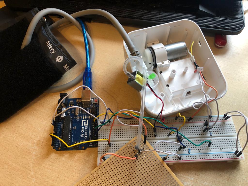

Hallo Zusammen,
ich habe vor, ein Blutdruckmessgerät zu bauen. Die genutzte Bauteile
sind wie Folgendes: Arduino Uno- Taster- Transistor (CTBC 547C)-
Widerstände(200 Ohm-100ohm)- Drucksensor(US 911-006U)- Motor-
Luftventil- Manschette.
Ich habe die oben genannten Teile zusammen in einer Schaltung (Siehe
Bild) angeschlossen. Dafür habe ich auch kleines Programm geschrieben.
In dem wird die Manschette für kurze Zeit aufgepumpt und dann entlüftet.
Meine Fragen sind: In dem ersten Schritt möchte ich Digitale werten in
werten mit PSI bzw. mmHg Einheit umwandeln aber wie?Und Wie kann man
dann den Blutdruck daraus ableiten?

Moin, -
hast Du das Messprinzip nach Riva-Rocci verstanden? Arterie abklemmen,
Blutdurck langsam wieder aufbauen lassen (also Manschete entlueften),
Korotkow-Geraeusche analysieren (damit bekommst Du
systole/diastole-Druck).
Falls Du das geschafft hast ist das Kalibrieren relativ einfach (gegen
kalibriertes Quecksilber-Geraet).
Bonne Chance
Th.

MOin Moin,
ja ich habe es verstanden, ich will aber zunächst die Werten, die von A3
in diesem Fall kommen, umwandeln und zwar in Psi bzw. mmHg Werte. Somit
kann ich die erforderliche Grenze einsetzen. Ich hab versucht folgendes
Formel zu benutzen: Pressure_to_display = ((Preasure_A_D -
P_min)*psi_max)/(P_max-P_min);

Ich denke, dass die Manschetten-Geräte mit ihrem Luftdrucksensor der den
Luftdruck innerhalb der Manschette misst, gar nicht kalibriert werden
müssen, Blutdruck=Luftdruck, vorausgesetzt der Luftdrucksensor ist von
Haus aus genau genug und man hat sich die Manschette ordentlich
umgelegt.

Wie hast Du die Korotkow-Geraeusche analysiert? Denn eigentlich
bestimmst Du das Verschwinden der laminaren Stroemung des Blutes und ich
sehe keinen akustischen Sensor bei Deinen Aufbau (das ist das
Messprinzip von RR: Ein- und Aussetzen der turbulenten Stroemung in
Abhaengigkeit des Manschetendruckes).

Im Endeffekt muss er "nur" "mal eben" "ganz einfach" die Differenz
Aussendruck - Blutdruck messen, das ist aber geschenkt. Die Analyse der
Auskultation ohne menschliches Ohr und Hirn ist aber die
Herausforderung.

Ich habe die Korotkow-Geraeusche wie Folgendes analysiert: wenn ich
schaffen würde, die Druckwerten in mmHg Einheit zu bekommen. Dann kann
ich sie in einem Vektor speichern und nachher den plötzlichen
gesteigerten Wert herausfinden und sie ist quasi zur Sys_p und was FOLGT
danach ist der Dia-p :). was meinst du?

Ich meine Du solltest nochmal gaaaanz vorne anfangen und Dir klar
machen, wie NIBP überhaupt funktioniert. Dann solltest Du
berücksichtigen dass NIBP nicht ungefährlich ist, und adäquate
Sicherheitsmechanismen implementieren. Die 80601-2-30 ist da ein guter
Einstiegspunkt (auch für Hobbyisten!). Und dann sollte Du dir nochnmal
ganz genau überlegen, ob Du das Ding wirklich auf ein lebendes Objekt
loslassen willst oder ob es nicht doch besser wäre, 20 oder 30 Euro für
ein sicheres (und funktionierendes) Gerät auszugeben.
Nix für gut.

Mach dich erst mal schlau, wo der Unterschied zwischen Korotkow und der
oszillometrischen Methode liegt; u.U. ist letztere für dich einfacher zu
realisieren. Meinen Vorrednern ist leider voll zuzustimmen.
