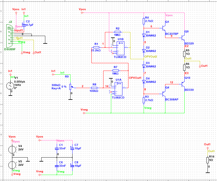

Hallo zusammen, ich bin Elektrotechnikstudent im 3. Semester und wir
müssen für einen Beleg eine Verstärkerschaltung realisieren: geeignete
Transistoren, Emitterwiderstände und ein passendes Kühlergehäuse finden.
Nur stehe ich bevor ich dies angehen kann, schon vor dem Problem das ich

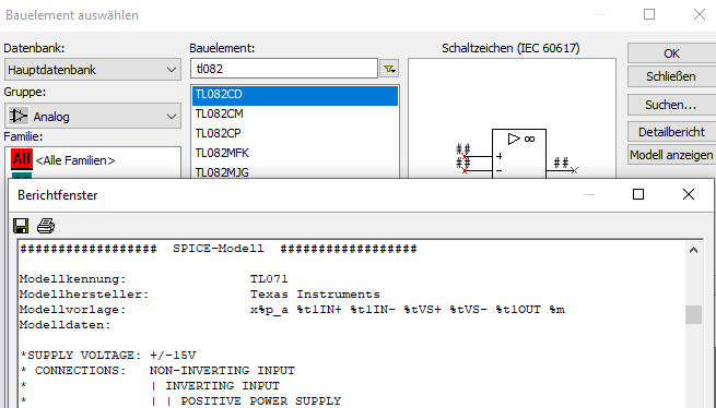

keinen geeigneten OPV finde. Für die Testschaltung in Multisim wird ein
TL082CD verwendet, laut Aufgabenstellung soll allerdings ein OPV mit
einer Versorgungsspannung von +/-24V gewählt werden. Leider finde ich im
Internet kein geeignetes Bauteil. Allerdings habe ich auch keine
wirkliche Ahnung wonach ich suchen soll und was als Alternative infrage
kommen könnte. Ich hoffe es kann mir hier jemand ein wenig auf die
Sprünge helfen.

da ich Deinen Abschluss nicht erfüllen muß, könnte ich den TL082 über
zwei Z-Dioden an die überhöhte Betriebsspannung anschließen und würde
noch die Gegenkopplung von ganz am Ausgang über einen Spannungsteiler
auf den zweiten OPV zurück führen. Also R2 an out1 und R3 und R4 größer
als 10 k und 1 Watt.
https://sites.google.com/site/francisaudio69/6-l-amplificateur/6-9-schemas/EA_45_p44.gif?attredirects=0
Mfg

Cpt. S. schrieb:
> Leider finde ich im Internet kein geeignetes Bauteil.
So so.
Fehlt noch das Semester Umgang mit modernen Medien ?
Ein Auswahl aus https://dse-faq.elektronik-kompendium.de/dse-faq.htm#F.2
OPA454 (100V 50mA) PR2201/2202 (80V 6mA Prema), OPA445 (60V) OPA552 (60V
200mA) MC1436 (60V OnSemi) siehe auch bootstrapping
https://www.edn.com/bootstrapping-your-op-amp-yields-wide-voltage-swings/
zudem
https://www.mouser.de/c/semiconductors/amplifier-ics/operational-amplifiers-op-amps/?supply%20voltage%20-%20max=50%20V~~80%20V&rp=semiconductors%2Famplifier-ics%2Foperational-amplifiers-op-amps%7C~Supply%20Voltage%20-%20Max
geht auch bei anderen Distributoren wie Digikey oder Farnell.
