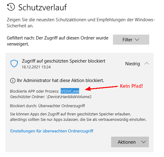

Was mich an Windows meist stört ist die halbfertige Umsetzung wichtiger
Funktionen durch Microsoft.
Als Beispiel wäre da mal der überwachte Ordnerzugriff zu nennen.
Mit dem werden bestimmten Prozessen der Zugriff auf Ordner, für die der
Zugriff auf Überwacht eingestellt wurde, gesperrt.
Das Feature wäre ja durchaus nützlich, wenn es nicht an der halbfertigen
Umsetzung von Microsoft scheitern würde.
Warum zum Geier wird zwar der blockierte Prozess genannt, aber nicht
dessen Pfad angegeben?
Nicht einmal eine Prüfsumme gibt es.
Siehe Screenshot im Anhang.
Von woher soll man jetzt wissen, welche Executabledatei das jetzt  genau
ist?
Schadsoftware könnte genau den gleichen Dateinamen tragen, aber in einem
anderen Ordner liegen, wo die Originaldatei nicht liegen würde.
Ebenso kann man jetzt nicht einmal sinnvoll die Datei überprüfen, welche
das genau ist, falls sie mehrfach auf der Platte vorkommen sollte, aber
bspw. andere Prüfsummen ergibt.
Und dann wird man nach einer Aktion gefragt, ob man den Zugriff zulassen
soll oder nicht.
Wenn man jetzt die Aktion bewilligt, aber der Prozess schadhaft wäre,
dann würde man die Ausführung der Schadsoftware zulassen.
Und im anderen Fall, wenn der Zugriff notwendig sein sollte und das ein
sauberes Programm ist und man lässt ihn nicht zu, dann werden eventuell
notwendige Änderungen nicht durchgeführt.
Das ist doch mal wieder völliger Rotz wie Microsoft das mal wieder
umgesetzt hat.
Und ja, das Problem ist eigentlich schon älter, es ärgert mich aber
immer wieder und ich wollte mal meinen Senf dazu sagen.
So doof kann man doch nicht sein, den Pfad als wichtige Zusatzangabe zu
vergessen, aber bei Microsoft ist das wohl so.
Und wenn dieser Schutzverlauf wenigstens eine Prüfsumme angeben würde,
falls eine Pfadangabe nicht möglich ist, dann wäre das auch ein
Fortschritt.

Das hat doch mit Schulungen nichts zu tun, wenn der Schutzverlauf weder
den Pfad, noch die Prüfsumme des Prozesses anzeigt und man aber in
diesem Menü
den Prozess freischalten kann oder nicht.

Der "Profi" weiss, dass die vssvc ein Systemdienst ist, und sucht
automatisch im Windows-Ordner. Der "Nicht-Profi" sollte ohnehin die
Finger von Systemdiensten lassen. 😉 Zudem nützt es nichts den Ordner zu
kennen, wenn man nicht weiss von welchem Programm der Dienst angefordert
wurde und warum.
von René H. (mumpel)
BTW:
VSSVC ist der Volumen-Schattenkopie-Dienst (Volume Shadow Copy Service).

von Nano (Gast)
René H. schrieb:
> Ben B. schrieb:
>> Der Profi würde sofort was erkennen
Also du bist schon einmal KEIN Profi.
Denn ein Prozess mit Namen vssvc könnte auch noch wo ganz woanders
liegen und, falls vorher nen Dau am Rechner war, auch ausgeführt worden
sein.
Und der Ort allein nützt dir gar nichts, falls die Datei ausgetauscht
wurde.
> wurde und warum.
Selbstverständlich nützt das etwas. Hash bilden, wissen ob das überhaupt
ne Originaldatei ist.
Ja, geht mir auch so...  Aber wir sind nicht die Windows Zielgruppe.
Und du bist einfach ein frustrierter Besserwisser, der keine Sekunde
drauf
verschwendet, sich in die Sekretärin oder den Tischler reinzudenken.
Ich gehe davon aus, dass du die Detail im Event-Log findest.
Den Normaluser interessiert das nicht.
Wichtig ist, dass die Verschlüsselung durch Ransomware unterbunden wird,
und das tut es!
Die Prüfsumme kennt der Windows Defender, auch wenn die nicht
aufscheint.
Wenn die Prüfsumme nicht passt, schlägt der schon vorher zu.
Dann ist das System sowieso schon so komprimiert, dass alles zu spät
ist.
Was soll bitte ein Normaluser mit einer Prüfsumme anfangen?
Ist ja auch nicht notwendig.
Kenne ich das Programm nicht, dann lasse ich das nicht auf meine
Daten...
Wenn wer doof ist, dann doch du.  Du beschäftigst dich nur mit deiner
elitären Welt.  Wenn das Programm so super ist, dann fälscht es
auch den Pfad, und umgeht die NTFS Filtertreiber und den Defender
ohne das du irgendeine Meldung siehst.

Ben B. schrieb:
> Das Problem mit einfachsten Methoden ist, daß irgendwer die
> Schadsoftware bereits ganz gut kennen muß und solche Dinge dokumentiert
> worden sind.
Die Methode, also die zweite Methode, reicht schon einmal um eine MS
original Datei als eine solche auch zu identifizieren. Und wenn das
erreicht worden ist, dann kann man den Lock auch freigeben.
BTW, habe ich das heute gemacht.
Es gibt, wie ich herausfinden konnte, doch noch eine Möglichkeit an den
Pfad ranzukommen, es ist allerdings sehr umständlich.
Man muss über den Weg letzte App hinzufügen gehen, da wird der Pfad dann
angezeigt. Es ist trotzdem total doof, dass es in dieser Liste nicht
angezeigt wird und das auch noch bei einer Pro Version, nicht irgendeine
Home Edition.

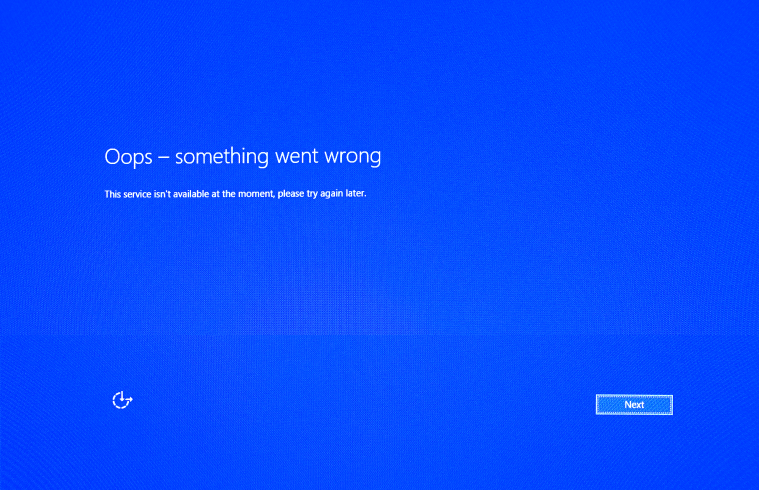

René H. schrieb:
> Das war noch Microsofts Stärke. Unter Windows gekommt man häufig nur
> irgendwelche Fehlernummern
Das war mal. Jetzt bekommt man ein infantiles "oops, something went
wrong", und das auch noch mit einem f*cking Smiley. Aber was soll man
von einem Spielestarter-OS schon anderes erwarten.
> wrong"
Kenne ich noch nicht. Wird hoffentlich auch so bleiben.
Da werde ich mal nachschauen.
> und das tut es!
Und der Normaluser gibt es dann in dieser Liste frei, weil er es nicht
einschätzen kann.
Vor allem kommen ja diese Meldungen genau dann, wenn der Normaluser
etwas macht. Z.B. ein Programm installieren.
Der will das natürlich haben und die Funktion blockt ja nicht nur
Ransomware, sondern schlichtweg einfach alles, das nicht signiert wurde
und in diesen überwachten Ordnern rumschreiben will.
Übrigens ist die obige EXE zwar von MS, aber von denen auch nicht
kryptografisch signiert. Spekulation: Möglicherweise wird die benötigt,
wenn die Signaturprüfung noch gar nicht verfügbar ist.
> aufscheint.
Der Windows Defender guckt aber nicht nach Prüfsummen und wenn er das
machen würde, dann hätte er diesen Zugriffsversuch nicht blockiert, da
die Datei in dem Fall wirklich von MS ist.
> ist.
Wenn der Prozess schadhaft wäre, muss man das System als kompromitiert
betrachten, ja.
Da es aber tausende false positives gibt, ist letzterer Fall der
Normalfall wo so ein Prozess geblockt wird.
Und spätestens ab dem Punkt muss man das überprüfen, ob es wirklich ein
false positive ist.
Dazu muss man aber wissen, welche Datei das genau war und wo die liegt.
Eine Dateisuche könnte nämlich die gleiche Datei mehrmals aufzeigen,
dann weiß man nicht, welche es war. Und da ist das Problem.
Die obige Datei gibt es ein paar Dutzend mal im Windows Ordner,
insbesondere auch im Recoverybereich nach Systemudpates.
Muss ja nicht für den Normaluser sein.
Doch, weil so wie es jetzt ist, ist diese Liste nutzlos.
> Daten...
Du wolltest es vielleicht gerade installieren.
Gerade viele Open Source Software hat keine Signatur, da so ein
Signaturkey Geld kostet.
Das mit dem doof weise ich an dich zurück. Denn erstens ist nicht jede
Software gleich gut und zweitens geht ohne Root Rechte sowieso nicht
das, was du da schreibst. Also selber doof.
Siehe Anhang - aus den MS-"Hilfe"-Foren.

René H. schrieb:
> Wir kommen schon wieder vom Thema ab.
Ja da hast du Recht, aber das oben genannte Problem hatte ich auch
schon. Ich soll eine Entscheidung treffen, also Windows kommt mit einer
Meldung an, und verlangt von mir dass ich eine Entscheidung treffe. Und
alles was ich bekomme an Information um diese irgendwie treffen zu
können, ist einfach nur Kotze. Ist ja nicht so dass man nicht gewillt
wäre mal irgendwo irgendetwas nachzulesen.

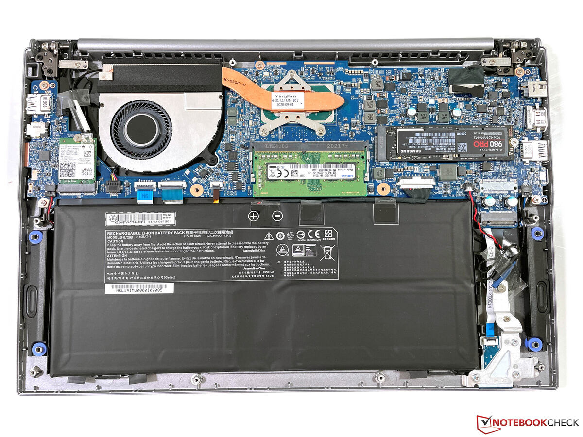

Rolf M. schrieb:
>> Sockel brauchen auch mehr Platz, beispielsweise zu Lasten des Akkus.
> Klar, wenn das neue Notebook nur noch 3mm dick sein darf, muss man
> Abstriche machen.
Von Intel gibts wohl Kröten, wenn man deren Randbedingungen für den
dekorativen Sticker einhält. Eine davon ist die maximale Dicke.
Die Fläche ist aber auch ein Problem. Jedenfalls bei 13-14 Zöllern. Das
ist mein 14er Tuxedo von unten, und der ist schon ein wenig zu dick für
Intels Geschmack. Immerhin ist alles zugänglich, was gewartet werden
müsste - keine Selbstverständlichkeit. 8 GB 3200er verlötet, ein Sockel,
was bei 24/40 GB zu asymmetrischer Speicherkonfiguration und
Temporeduktion jenseits der ersten 16 GB führt.
Bei der Grössenklasse kann man nicht alle Wünsche erfüllen. Ein zweiter
RAM Sockel hätte den zweiten M.2 fürs 4G-Modem gekostet
(Alternativbestückung für 2. NVMe ist sichtbar).
Der 15er dieser Reihe hat genug Platz und 2 Sockel.

von Mucky F. (Gast)
Das ist halt ne user Fehlermeldung
Such die mal mit Powershell (admin Modus recommendend):
Get-WinEvent -FilterHashTable @{LogName = "Application", "System";
Level=1,2; } | where Message -like "*VSS*"

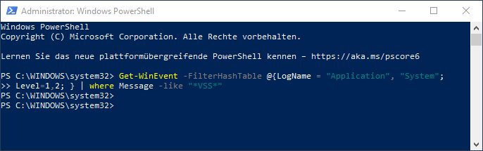

von Nano (Gast)
Eine unzureichende GUI ist keine Fehlermeldung.
Es wird nichts gefunden.
Siehe Screenshot.

von Mucky F. (Gast)
> Siehe Screenshot.
Sehr schön, jetzt:
Get-WinEvent -FilterHashTable @{LogName = "Application", "System",
"Security"; Level=1,2,3,4 } | where Message -like "*VSS*" | Format-Table

von Nano (Gast)
Mucky F. schrieb:
>> Siehe Screenshot.
> Sehr schön, jetzt:
Das ergibt Einträge wie:
   ProviderName: VSS
TimeCreated                      Id LevelDisplayName Message
22.12.2021 19:58:20            8224 Informationen    Der VSS-Dienst wird aufgrund eines Leerlaufzeitlimits heruntergefahren.
19.12.2021 21:17:27            8224 Informationen    Der VSS-Dienst wird aufgrund eines Leerlaufzeitlimits heruntergefahren.
19.12.2021 20:01:51            8225 Informationen    Der VSS-Dienst wird aufgrund eines Ereignisses vom Dienststeuerungs-Manager heruntergefahren.
19.12.2021 22:33:15            8224 Informationen    Der VSS-Dienst wird aufgrund eines Leerlaufzeitlimits heruntergefahren.
18.12.2021 18:34:58            8224 Informationen    Der VSS-Dienst wird aufgrund eines Leerlaufzeitlimits heruntergefahren.
usw.
Also nichts besonderes, was jetzt auf eine Verhinderung des Zugriffs
einen bestimmen Ordner und dergleichen begrifft.
Andere Einträge mit anderer ID und anderer Message sind nicht vorhanden.

von Mucky F. (Gast)
VSS Dienst ist Volumenschattenkopie fährt auch bei mir mal runter.
Sieht nach einem Windows Fehler aus. Hat sich wohl verschluckt ähnliches
hab ich auch schon gehabt. Kann man ignorieren oder brauchst du zufällig
ne Schattenkopie ;-).

von Mucky F. (Gast)
Du kannst ja mal spaßeshalber prüfen ob da irgendwas in ein Log
geschrieben wurde.
Get-WinEvent -EA SilentlyContinue -FilterHashTable @{LogName = "*" ;
Level=1,2,3,4 } | where {($_.message -like "*\Device\Harddisk*") } |
Format-Table -Property *
Muss eigentlich "*\Harddisk2*" heißen aber dann kommt evtl. gar nichts
zurück.

Mucky F. schrieb:
> geschrieben wurde.
Es wird nichts zurückgeliefert. Vermutlich ist der Ort, wo das
protokolliert wird, nicht einmal die Ereignisanzeige und falls doch,
dann in einem anderen Modul.
Der Schutzverlauf ist immerhin eine Komponente des Microsoft Defender
Antivirus.
Er schlägt an, wenn ein Programm ohne Signatur in einem überwachten
Bereich zugreifen will, was jetzt erstmal, wie oben schon erwähnt nichts
schlimmes sein muss, aber sein könnte.
Daher habe ich mal etwas recherchiert, ob es entsprechende Powershell
Kommandos gibt, um den Schutzverlauf darüber anzuzeigen und dann das
hier gefunden:
https://koroglutech.com/de/articles/21018-check-protection-history-in-microsoft-defender-on-windows-11
Die PS Kommandos
Get-MpThreat
und
Get-MpThreatDetection
liefern allerdings auch nichts zurück, während ich im Schutzverlauf
weiterhin  entsprechende ältere Einträge mit niedriger Einstufung habe,
dass der Zugriff auf einen geschützten Ordner blockiert wurde.
Guckt man dann aber unter:
"App durch überwachten Ordnerzugriff zulassen" -> "Zulässige App
hinzufügen" -> "Zuletzt blockierte Apps", also der einzige Ort, wo man
sich auch den Pfad des letzten blockierten Prozesses ansehen kann, dann
erhält man dort ebenfalls ein leeres Ergebnis. Siehe Screenshot.
Daraus würde ich also schlussfolgern, dass nur der letzte blockierte
Prozess über die PS Kommandos abrufbar ist.
Während aber die Historie irgendwo anders gespeichert wird.
Wie man die aber mittels Powershell abfragen kann, weiß ich auch nicht.
Warum überrascht mich das jetzt nicht? ;-)
Pragmatische Lösung: Schalt ihn manuell frei:
get-service -Name vss | ft name, status, BinaryPathName
von Mucky F. (Gast)
vss ihn sternchen
> get-service -Name **vss** | ft name, status, BinaryPathName
von Mucky F. (Gast)
Mucky F. schrieb:
> vss ihn sternchen
Nur jeweils eins
von Mucky F. (mucky-f)
Powershell:
$Service = get-service -Name vss
Add-MpPreference -ControlledFolderAccessAllowedApplications
$Service.BinaryPathName
ungetestet

von bluppdidupp (Gast)
Der Dienst wird generell nur bei Bedarf durch z.B. Nutzung der VSS-API
gestartet und endet wenn er ne Weile nicht aktiv genutzt wurde - Das ist
praktisch normal.
Wenn es hier um CFA ("Controlled Folder Access") geht (Thread nur sehr
grob überflogen):
https://docs.microsoft.com/en-us/microsoft-365/security/defender-endpoint/controlled-folders?view=o365-worldwide#review-controlled-folder-access-events-in-windows-event-viewer
Im Prinzip im Event Viewer unter "Applications and Service Logs" >
"Microsoft" > "Windows" > "Windows Defender" > "Operational" schauen und
dort nach den relevanten Event-Ids 1123, 1124, 5007
(VSS wird speziell durch Installer recht häufig genutzt und kann dadurch
auch mal indirekt als False-Positive auftauchen)
Aber ich finde auch dass das was Windows hier und da anzeigt schon sehr
mickrig ist. Wenigstens die Info wo man ggf. detailiertere Infos finden
kann wäre schon hilfreich.
> praktisch normal.
Klar,  der ist meist stopped, deshalb kommt die Meldung beim TE wohl
eher selten
Get-WinEvent -EA SilentlyContinue -FilterHashTable @{LogName = "*" ; ID
= 1123, 1124, 5007 }
Mit | Format-List -Property *  findet er:
Microsoft Antimalware Configuration has changed. If this is an
unexpected event you should review the setting as this may be the result
of malware.
Old value:
HKLM\SOFTWARE\Microsoft\MicrosoftAntimalware\Reporting\ScansSinceLastRec
ap  = 0x25
New value:
ap  = 0x26
Da zählt Defender ne Variable hoch und das System meldet dass er
geändert wurde.
Danke, das ist genau das was ich gesucht habe.
Genauso könntest du frage, warum bei einer Fehlermeldung "kann Datei xyz
nicht öffnen" (o.ä.) nicht angegeben wird, wo danach gesucht wurde.
Wo kämen wir denn hin, wenn die Fehlermeldung bei der Beseitigung des
Problems unterstützen würde ;-)
Ich stimme dir da zu, aber möchte dich darauf hinweisen, dass du hier im
falschen Forum bist. social.microsoft.com wäre da die richtige
Anlaufstelle. In der Regel bekommst du da zuerst eine relativ
unbrauchbare Antwort eines Mitarbeiters, der unbedingt Kudos will, aber
danach kommen ebenfalls in der Regel kluge Beiträge, die dich in so
einem Fall auch lotsen und dir meistens recht präzise Links bieten, wo
du dein (in diesem Fall ausgesprochen berechtigtes) Anliegen eintüten
kannst.
