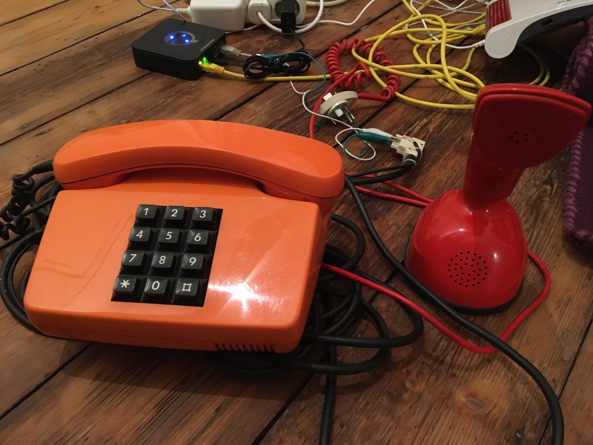

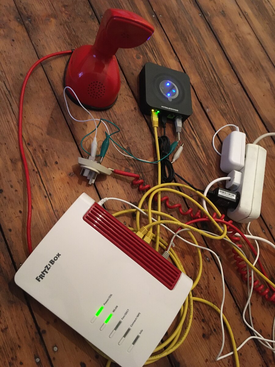

vor ein paar Wochen hatte ich mich hier informiert, wie ich mein
geerbtes schwedisches Kobra-Telefon (Impulswahl) an der Fritzbox
anschließen kann. ( Beitrag "VDSL Anschluss, welcher Router/Modem für Impulswahl?" ).
Habe mir mittlerweile einen solchen Grandstream HT802 besorgt und alles
verkabelt. siehe Foto.

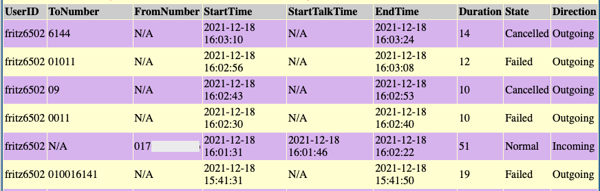

im screenshot ist zu sehen wie ich mehrmals versucht habe meine
handynummer zu wählen. Irgendwie wählt der grandstream nur viele 0,1,4,
und 6en.
Impulswahl und auch der schwedische Standart ist aktiviert.

Flo K. schrieb:
> Irgendwie wählt der grandstream nur viele 0,1,4, und 6en.
Schalte mal sicherheitshalber Hook Flash aus, das könnte mit der
IWV-Erkennung kollidieren.
Danach am besten 1234567890 wählen und prüfen, was der ATA daraus macht.

von Flo K. (gasfisher)
ok!
mit meinem Fernsprechtischapparat 85 (FeTAp) funktioniert es!
Es klingelt und ich kann auch wählen!
Ich muss wohl mal an das Innenleben der Cobra ran!
Vielleicht ein Kabelbruch am Gehäuseaustritt oder sowas in der Art....

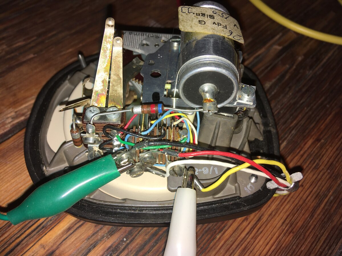

Habe jetzt mal meine Prüfklemmen direkt zwischen HT802 und Cobra
geklemmt. Also das Telefonkabel umgangen. Leider ohne Erfolg! :(
Habe ich überhaupt die richtigen Kontakte am Telefon erwischt? Das sind
zumindest die, über die ich bei eingehendem Anruf telefonieren kann.
Polung ist ja egal oder?
mh... Vielleicht ist irgendein Bauteil defekt.
Habt ihr noch Tips, was ich machen kann?
Kontaktspray rein sprühen?
von Hmmm (Gast)
Wenn Du damit korrekt wählen kannst, ist nicht der schwedische
IWV-Standard aktiv.
Wie schon weiter oben gesagt: Den Fehler etwas koordinierter suchen.
Wähl ein paarmal hintereinander 1234567890 und guck Dir die
resultierenden Nummern an.
von bastler (Gast)
Auf dem Bild ist es schwer, was zu erkennen, was klingeln könnte, wie
schon geschrieben, kann das Teil überhaupt klingeln?
so, ich habe vorhin mal Kontakt 60 rein gesprüht.
Seitdem funktioniert es ohne Probleme!
Das IWF funktioniert und die Nummern werden vom ATA korrekt
interpretiert!
