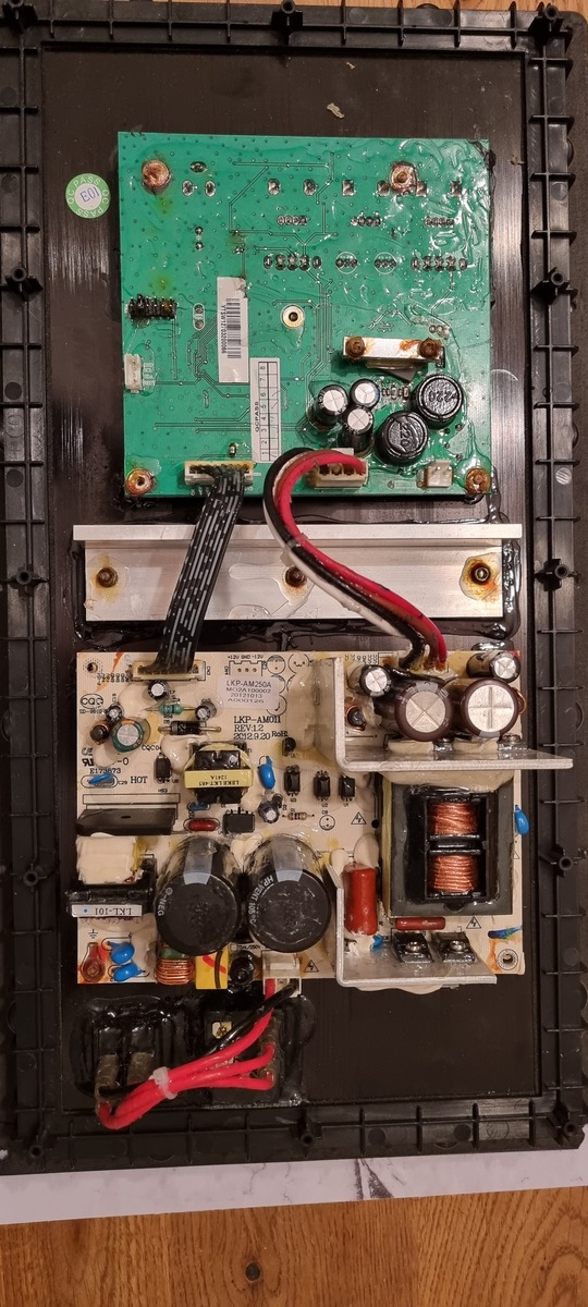

Ich bin neu hier und hoffe, das ich bin hier richtig gelandet?.
Ich habe eine Teufel 4110/1 und komme diesbezüglich nicht weiter.
Beim Einschalten leuchtet entweder die LED Clip oder Power rot.
Im eingeschalteten Zustand, 1-2 Minuten, kommt es auch vor, dass die
Clip Led rot und die Power LED grün: "schwach" flackert.
Beim anschauen der Platine, sind keine offensichtliche defekte zu
erkennen.
Bevor ich jetzt anfange das Teil auseinanderzunehmen, um Messungen
durchzuführen, wäre es Interessant zu wissen, ob schonmal jemand ein
solches Problem hatte?.
Danke, an alle!

OP #6914979
Mani W. schrieb:
> Also ohne Signal?
> Was passiert, wenn die Eingangsregler und Lautstärke etc. auf
> Minimum stehen und kein Eingangssignal anliegt?
> Bzw. auch ohne LS?
Es reicht schon aus, wenn ich das Gerät in die Steckdose stecke.
Egal ob ich Signale rein schicke oder nicht.
Ich kann die regler verdrehen, sprich einstellen wie ich will, es bleibt
das Problem bestehen.
Des weiteren, was mir aufgefallen ist, ist das der Teufel immer einen
"plop" von sich gibt, der auch ganz schön heftig ist.
Auch das ist wieder egal, ob er Signal bekommt oder nicht.
Ich habe ihn gestern Abend nochmals angeschlossen, was dann komisch war,
er lief ca. 10-15 min ohne Probleme. Dann wieder das gleiche Problem.
Er "plopt" und die Lichter flackern.

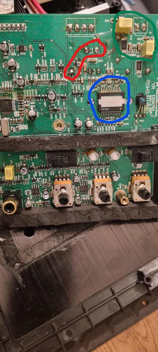

OP #6915500
Rudi Ratlos schrieb:
> Hat er schon immer beim Einschalten geploppt? Normalerweise ist da eine
> Einschaltverzögerung (Relais), die das 'Ploppen' verhindert. Ist keine
> solche, dann kracht (Restsignal schwindet ) es ordentlich beim
> AUS-schalten. Hat er eine solche und die funktioniert, solltest den
> Lautsprecher abklemmen und hören ob beim Ein-Ausschalten irgendwo ein
> Relais "klackt" .
> Nachdem alles auch ohne Signal passiert, ist der Verstärker oder das
> Netzteil hin. Ich tippe auf durchschlagende Kondensatoren. Sind diese
> aufgebaucht? Wenn diese defekt sind, dauerts nicht mehr lange und der
> Verstärker ist vollständig hin.
> Wenn du keine Garantie mehr hast, oder ein altes oder dauernd stark
> belastetes Gerät, wirst um das Zerlegen sowieso nicht herumkommen.
> Notfalls kannst einen Autoverstärker reinbauen.
> Mach mal ein Foto von der Amp-Platine.
Das ist mir durchaus auch schon in den Sinn gekommen.
Er "plopt" nicht beim ein oder ausschalten, sondern wenn er an ist (am
Strom angeschlossen und ohne Signal).
Die Kondensatoren, sehen soweit ganz gut aus.
Ich habe die vom Netzteil und Endstunfe ausgelötet und getestet.
Sie scheinen I.O. zu sein, da sie laut Multimeter Strom aufnehmen.
Zu mehr bin ich heute noch nicht gekommen.

OP #6915553
> Dann ist mglw. ein Problem (zwischen Eingang undoder ) am Vorverstärker,
> wo das anliegende Signal 'weggeploppt' wird: sog. Ein - und
> Ausschaltploppen . Mit dem Unterschied, daß es hier nicht von einer
> Signalquelle kommt, sondern vom Vorverstärker.
> Vielleicht hast dort irgendwo einen 'Wackelkontakt-Kurzschluß' .
> also
> der Vorverstärker abschaltet ..oder==> CLIPped .
> 'Rauschen' ist auch ein Signal.  Rauscht es wenn du voll aufdrehst ?
> Oder hört man gar nix? vor dem Ploppen. Und was ist nach dem Ploppen ?
> außer daß es 'blinkt'.
> Das Problem bei diesem Fliegendreck ist leider,
Ja, das ist tatsächlich so.
Er Rauscht, direkt nach dem einschalten, es ist aber egal wie der,die
regler stehen.
Dann werde ich mal ausgiebig nach einem Wackelkontakt oder Kurzschluss
schauen.
Ich weiß nicht, ob das sehr relevant ist aber es macht mich ein bisschen
stutzig, dass er gestern Abend,10-15min Problemlos gelaufen ist.
Wie gesagt, ich werde mal nach einem Kurzschluss oder Wackelkontakt
schauen.
Dennoch schonmal ein rießen Dankeschön!

OP #6917718
Nachdem hier alle ziemlich gute Vorschläge gebracht haben, war ich doch
gezwungen, mich direkt gestern Abend nochmal hinzusetzen, um den Fehler
einzugrenzen oder zu finden.
Was habe ich gemacht?!
Ich habe klein angefangen und erstmal den Lautsprecher, Kabel etc. auf
Funktion überprüft, ist soweit alles i.O.
Ich habe Messungen am Netzteil und Verstärker durchgeführt, was ohne
Schaltplan schwierig nachzuvollziehen ist, was wo anliegen sollte, doch
es war nichts ungewöhnlich, soweit man es verfolgen kann.
Einen Kurzschluss konnte ich dadurch auch gleich mal ausschließen.
Nachdem ich die Kondensatoren ausgelötet und getestet habe (Multimeter,
Oszi, Labornetzteil), war ich ziemlich schnell gefrustet, da kein Fehler
vorlag.
Ich bin von dieser Platine weg und habe mir mal die andere angeschaut,
an der die Regler angeschlossen sind.
Da ist mir zunächst aufgefallen, nachdem es ganz ruhig war, dass es
bitzelt.
Dieses Bitzeln kam immer dann, wenn die LED flackerten.
Schnell konnte ich feststellen, dass das Bitzeln von diesen zwei
Kollegen (Grün) hier kam.
(Die Freude war groß).
Also ausgelötet, die Kollegen getestet, verdammte Scheiße, die sind auch
i.O. .
Also wieder eingelötet und wie ich hören konnte, hörte ich nix. Ist aber
auch gut so gewesen, denn das soll ja auch so sein.
Multimeter raus und messen, messen und messen.
Dabei stellte sich heraus, dass die 2 Damen (Rot), die sich auf der
Rückseite befinden, nicht unter Strom stehen. (Damen, nicht unter Strom?
Kann nicht sein. :)) .
Also raus mit ihnen, gemessen und festgestellt, dass auch sie i.O.
sind...
Super!
Also, weiter. Ich habe da so ein für mich nicht klar definierbares
Bauteil (Blau), unter dem Kühlkörper gefunden.
Nun dann, Kühlkörper weg und mir den Kollegen mal angeschaut. Schick is'
er.
Sooooo, dann habe ich das gute Ding mal angeschaltet und beobachtet.
Zuerst war alles wie gewohnt, die Lichter flackerten und es passierte
nichts weiter, außer, dass der Kollege warm wurde, wenn die LED auf grün
sprang und sobald die LED rot war, verliert er an Temperatur. Ich
verstand erstmal nur Bahnhof, bis ich mich an die Schule erinnert habe
und was ich dort gelernt habe: wenn etwas stetig warm und kalt wird,
passiert etwas mit dem Material.
Hier lag die Vermutung einer kalten Lötstelle vor.
Nun ja Kollege, was mach ich mit dir??
Also abgelötet (ich habe ihn mit einem Heißluftföhn abgelötet).
Mal ne Frage am Rande, sagt man zu föhnen auch löten? Oder sagt man
abgeföhnt?
Mit Isopropanol (99%) sauber gemacht, die Kontakte neu verzinnt, den
Kollegen wieder in Position gebracht und aufgelötet.
Auf die Rückseite habe ich mal ein bisschen Wärmeleitpaste aufgetragen.
Davor war nichts drauf. Schaden tut so etwas ja nie.
Sooooo, dann habe ich das Problemkind mal provisorisch zusammen gebaut
und angeschmissen.
Wie ich feststellen durfte, hatte ich das Problem identifiziert und
beseitigt. Er läuft jetzt schon 1,5 Std., ohne Rauschen, ohne Ploppen.
