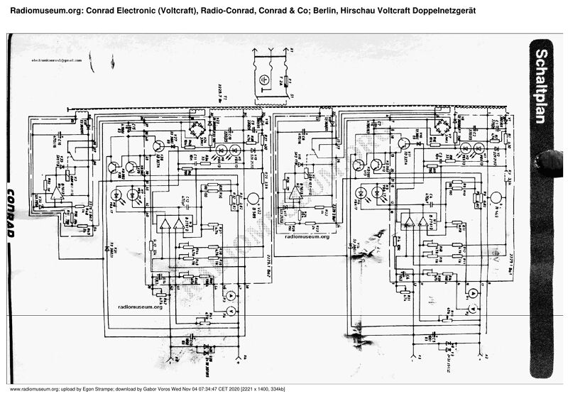

Hallo ihr Lieben!
Ich habe leider ein Problem mit meinem Voltcraft TNG40.
Es lässt sich nur noch von 0-13V regeln.
Wenn ich es frisch einschalte und der Spannungspoti auf "Maxiumum"
steht, "klettert" die maximale Spannung noch kurz nach dem Einschalten
langsam von 12,5V auf ca. 13,5V hoch.
Die Spannung an den großen Pufferelkos beträgt dauerhaft 46V.
Ich hatte erst den Treibertransistor in Verdacht, das dieser nicht mehr
voll aussteuert und die Endstufen dementsprechend nicht korrekt
ansteuert.
Leider war dies nicht der Fall.
Der SD337 ist nach kurzer Messung vollkommen intakt.
Woran könnte der Fehler liegen, ich stehe irgendwie total auf dem
Schlauch. :(
Der angehängte Schaltplan ist für die Variante mit den digitalen
Anzeigen.
Ich habe jedoch die Analogen.
Vielen lieben Dank schon mal im Voraus.
LG Robert
Gast #6914462
Meine Theorie nach der Überschrift wäre gewesen, dass das Relais nicht
mehr auf höhere Trafospannung umschaltet.
Tut es aber wohl.
Kommt meine zweite Theorie: Spannungs- Poti defekt.
Gast #6914501
Repa schrieb:
> 1. Vergammeltes Relais
> 2. Vergammelte Trimmer
> 3. Vergammelte Lötstelle, bevorzugt an thermisch belasteten Bauelementen
Nix mit Wahrsagen > Systematik der Fehlersuche ... !
U-Messungen an den K´s der Leistungs-Transen, an deren Basis ...
Den U-Poti langsam von 0 hochdrehen u. hinhören ob die Relais schalten.
Was für ein Strom lässt sich denn entnehmen, u. kann man die
I-Begrenzung regeln?
OP #6915112
vielen Dank für eure Antworten! :)
Folgendes kann ich euch nun mitteilen:
Den Spannungspoti hatte ich durchgemessen.
Er lässt sich sauber bis 47k Ohm regeln.
Die Lötstellen auf den Platinen habe ich schon alle nachgelötet.
Das Relais klickt bei ziemlich exakt 13V.
Die Kontakte habe ich von beiden Relais ausgebaut, nachpoliert und mit
neuen Oszillin versehen.
Folgende Spannungen kann ich an den Leistungstransitoren messen:
V13:
Basis: 0,6V - 14,6V
Collector: 42,4 V
Emitter: 0,1V - 14,2V
V14:
Basis: 0,6V -14,6V
Collector: 42.4V
Emitter: 0,1V - 13,9 V
EDIT:
Am Spannungsregler von min bis max geregelt und folgende Spannungen
ergaben sich.
Hauptplatine:
OPV U2761:
Pin 3: Masse -> Vs+ = 11,7V - 25,8V
Pin 7: Masse -> Vs- = -3,0V - +11V
Relaisplatine:
OPV U2761:
Pin 3: Masse -> Vs+ = 11,8V - 13V
Pin 7: Masse -> Vs- = 0V
Und beim Messen bin ich dort leider von Pin 3 auf Pin 4 bekommen...
Seit dem klickt das Relais nicht mehr.
Auch ein Austausch von U2761 brachte nun keinen Erfolg.
Am Pin 3 sind nun dauerhaft 14V...
Ich schaue nachher weiter...
LG Robert
OP #6918367
So,
die Diode ist getauscht.
Das Relais funktioniert wieder.
Leider bleibt noch der ursprüngliche Fehler.
Hat vielleicht noch jemand eine Idee auf Basis der Messwerte?
Ich habe auch nochmal den Schaltplan angehangen.
LG Robert
Gast #6918786
Robert R. schrieb:
> eine Idee
Vergleichsspannung jetzt an der Z-Diode messen?
Relaiskontakte beim Schalten messen? Mein 1.Verdacht war ein klebender
oder wegen Überlastung abgebrannter Kontakt. Nach dem Abgleiten der
Meßspitze kann natürlich die Ansteuerung mächtig gelitten haben. Mal die
OPV-Eingänge und Ausgänge genauer ansehen. Lötproblem beim OPV-Tausch?
