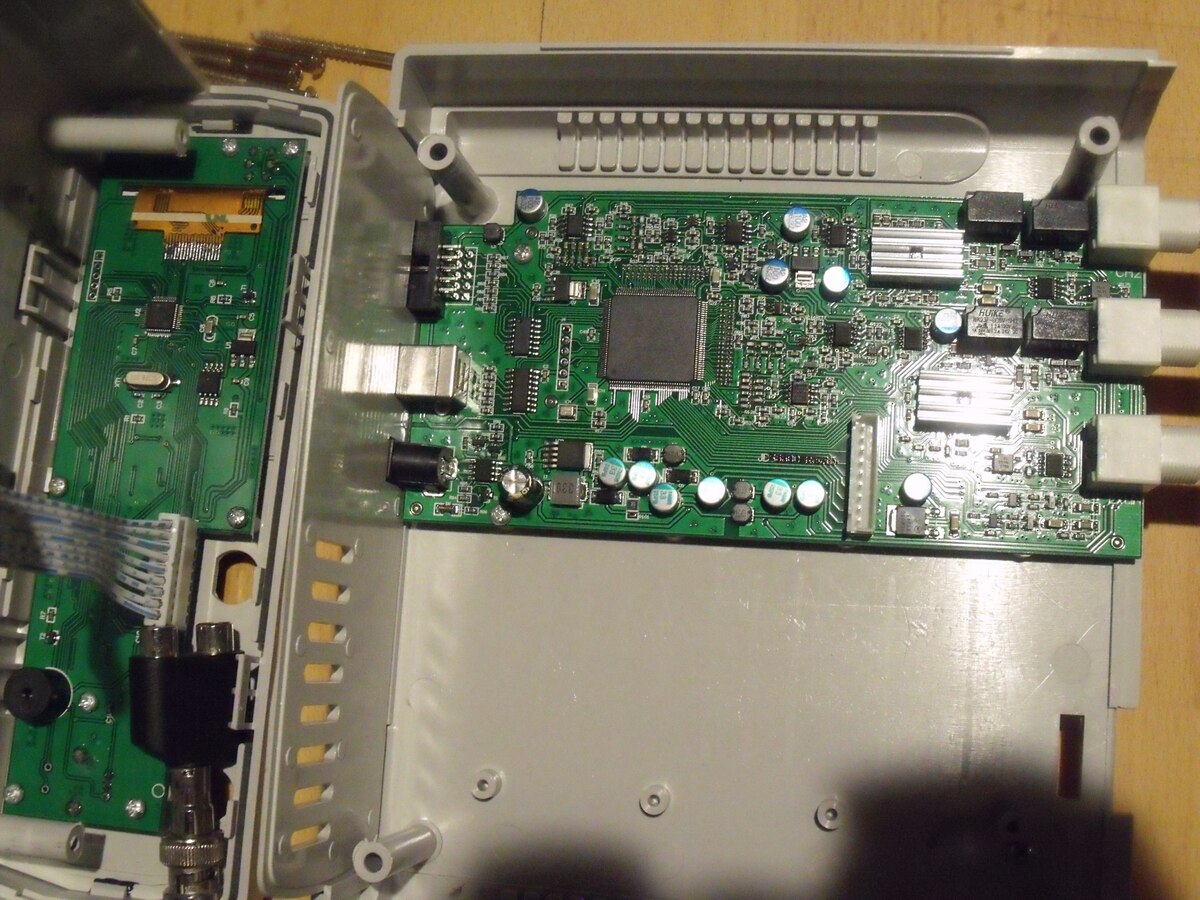

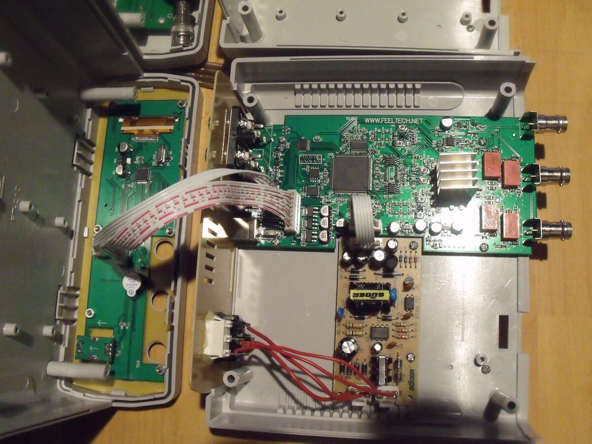

> öffnen wollte ich das Gerät eigentlich nicht,
nicht viel zu sehen darin..
zum Reparieren.
