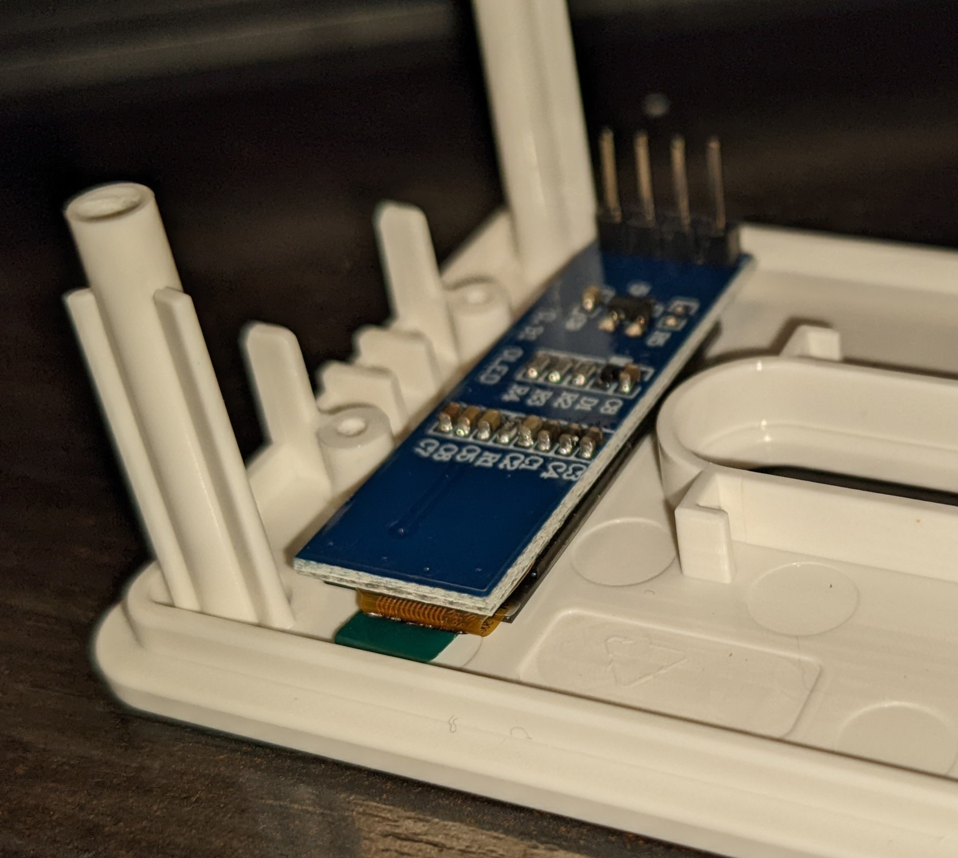

Guten Abend!
Ich möchte einen rechteckigen Ausschnitt für ein Display (OLED 128x32)
in ein vorhandenes Kunststoffgehäuse schneiden. Wie macht man sowas am
feinsten ohne das es hinterher aussieht wie grobmotorisch reingedremelt.
Mit der Dremelscheibe schmilzt die Plaste auf und es sieht immer aus wie
reingeorgelt, zumindest bei mir.
Sich den Weg mit einer alten Lötkolbenspitze freibraten führt wohl auch
zu unvorhersehbaren Ergebnissen.
Jegliches hantieren mit schnelldrehenden Fräsköpfen geht nicht weil die
Plaste weich wird und sich in Knubbeln um den Schleifstein, Fräser
verklebt.
Kommt mir nicht mit Lasercutter, ich habe echt grad keinen da. Schade
eigentlich :-)

Laubsäge, Cuttermesser, .. und wenn man sich nicht zutraut, den
Ausschnitt ahnsehnlich zu bearbeiten, dann kauft man einen passenden
Einbaurahmen, der das eigene hassliche Geschnipsel überdeckt. Man kann
sich den Rahmen auch selbst basteln, wenn man sich im Bastel- oder
Modellbauladen einfach zu bearbeitendes Material kauft.

Geht doch.
Fräser mit wenig Schneiden (Zweischneider) und nicht so hohe Drehzahl.
Der Fräser sollte haarscharf sein!
Ansonsten Löcher bohren, rausknappern und feilen.

Entlang der Kontur Löcher bohren, mit Rundfeile die Stege zwischen den
Löchern wegraspeln und mit Flachfeile begradigen. Ganz ohne elektrisch.

Kommt drauf an, was man für Werkzeug hat.
Und ein bisschen welches Material, Polystyrol und PMMA verhält sich
anders als das ubliche ABS / Polycarbonat.
Früher mit Laubsäge und Feile waren die Ränder immer schlecht.
Heute fräse ich per CNC mit neuen Vollhartmetallfräsern, auch Löcher
werden mit eintauchfähigen Nutfräsern gebohrt. Leider werden dadurch
Innenecken nur abgerundet, man muss die Ecke per Cuttermesser
ausschneiden.
Die Ränder sind sauber, gerade, ohne Grat.
Ohne eine solche Maschine wird ein rechtzeitiger Ausschnitt am
saubersten, wenn man zum Schluss mit einem scharfen Messer an einer
Metallführung senkrecht die Wand abschneidet, nachdem man zuvor das Loch
bis auf einen halben Millimeter an die gewünschte Kontur herangearbeitet
hat, z.B. mit der Laubsäge.

Genau, icht zu heiß werden lassen spart den Bedarf an Kühlung. Wenn es
nicht um Serienproduktion geht, würde ich da einfach diagonal zwei
Löcher bohren, deren Außendurchmesser bündig mit dem gewünschten
Ausschnitt liegt und die groß genug sind, dass ein kleines Sägeblatt
(PUK o.ä.) mit der geeigneten Zahnung durch passt. Das packt man dann
mit Handschuh an oder wickelt ein paar Lagen Gewebeband um ein Ende,
damit man es gut greifen kann. Und dann wird mit Gefühl gesägt.
Nachbearbeitung mit einer Feile dauert dann vielleicht nochmal 2
Minuten, je nachdem wie geschickt man sich anstellt.
