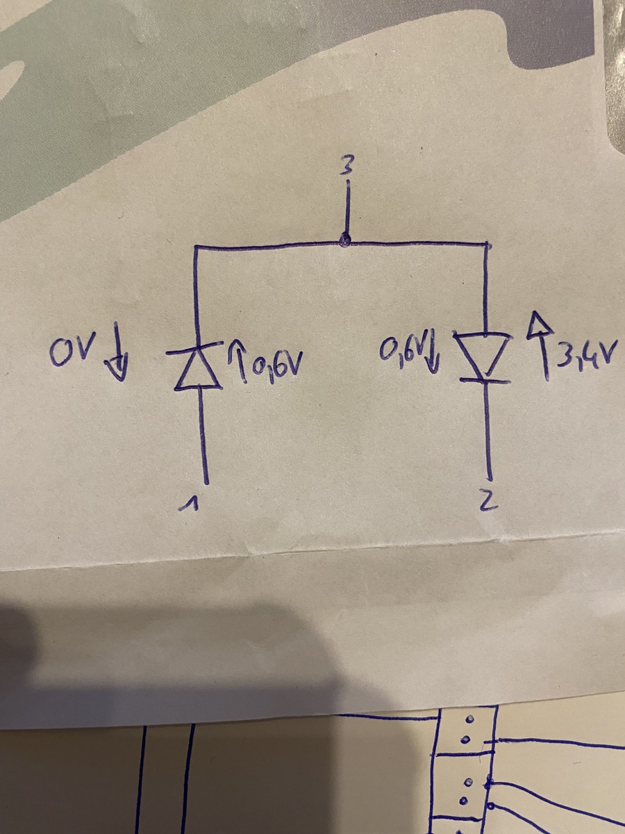

Hallo, ich habe folgende Diode: MM4148SE auf eine smd to dip Platine
gelötet und darauf geachtet, dass ich nur kurz dran bleibe mit dem
Lötkolben.
Jetzt zeigen von 6 Dioden 3 ein komisches Verhalten, wenn ich den
Diodentest mit dem multimeter mache.
3 blockieren wie normale Dioden in Sperrrichtung  und es zeigt 0V an und
bei den drei anderen schwankt die Spannung in Sperrrichtung bis zu 3.4V,
bleibt aber nicht konstant bei einer Spannung stehen.
Mit der Sperrrichtung zeigt es bei allen korrekt die 0.6V an.
Sind die Dioden schon defekt?
Danke!

Lt. Datenblatt ist das die Ausführung mit 2 Dioden in einem Gehäuse.
Du müsstest also folgendes messen wenn die Diode nicht eingebaut ist:
(die linke Ziffer ist die positive Messspitze vom Multimeter)
1-3 0,6V
1-2 1,2V
3-2 0,6V
Die Angaben sind ca., denn lt. DB kann die Spannung in Durchlassrichtung
(Uf) bei 10mA Strom 1V betragen.
> ..in Sperrrichtung  und es zeigt 0V an
0V beim Diodentest würde bedeuten dass die Diode durchlegiert ist, also
defekt. Du meinst vermutlich OL.
Das kann nicht sein, aber hier fehlt uns der Hintergrund wie die
Schaltung aussieht. Du misst die Dioden ja im eingebauten Zustand.
Schaltplan?
Wir gehen aber zumindest davon aus dass die Schaltung bei der Messung
spannungsfrei ist;-)
Das wäre dann aber die Durchlassrichtung.

Dann muss da irgendwas parallel zur Diode liegen. Relais?

Das Bauteil ist auf eine Platine gelötet welche als adapter von smd auf
dip funktioniert. (Siehe Bild).
Natürlich messe ich im ausgebauten Zustand.

Kann sein, dass dein Einlöten so viel Flussmittel unter die Diode
gebracht hat, dass die Platinenoberfläche nun leitet.
Reinigen mit Spiritus und gründlich trocknen bevor du wieder misst.
Da wir nicht wissen, welche Schaltung auf deiner Platine vorliegt,
wissen wir natürlich nicht, ob den Dioden eventuell was parallel
geschaltet wurde, das du nun mitmisst. Aber was soll das sein, wenn der
Messwert so schwankt.

von Carsten p. (Gast)
Ich überflieg mal den gegenseitigen Hate und geb noch n paar Infos die
wohl fehlen. Dachte eihgentlich wenn ichs nicht sage steht es auch nicht
zur Debatte aber:
Die Dioden wurden von mir auf das breakout board gelötet.
Direkt danach mit isoproanol und Zahnbürste gereinigt.
Danach mit dem Multimeter und Diodenmessung auf Funktion geprüft.
Da ja jeweils zwei Dioden in einem Gehäuse sind habe ich jeweils mit
Flussrichtung gemessen und 0.6V bekommen.
In Sperrichtung habe ich bei zwei Dioden auf ihren jeweiligen breakout
Boards das Problem welches ich als Bild im Anhang habe.

Bei Problemdiode 1 liegt dieses Phänomen an PIN 3 nach PIN 1 und an
Problemdiode 2 an PIN 2 nach PIN 3.
von H. H. (Gast)
Mit dem Schweißbrenner gelötet?

@To
Kann es sein, dass im eingebauten Zustand dieser smd-Dioden, die eine zu
irgendwas paralell geschaltet ist, und da Deine Fehlmesseung herkommt.
Mach mal bitte Bild
von MaWin (Gast)
0V soll wohl OL sein.

von michael_ (Gast)
Vielleicht hast du aus Versehen etwas anderes als Dioden aufgelötet?
von Jens G. (jensig)
Was ist das eigentlich für ein Multimeter, welches mehr als 3V
Meßspannung hat, und das dann auch noch anzeigt?
Und wo sind die Dioden her?

Ich hab mit isoproanol heute nochmal nach geputzt und nun passt es. In
Sperrrichtung OL und in Flussrichtung 0.6V.

Hab zu Hause leider nur so nen Amazonchina bomber (LIUMY LM5005).
Die Dioden sind aus rs Online
Soll wohl 3V Meßspannung und 5mA Meßstrom haben. Da fragt sich, wie man
mit Flußmittel deutlich weniger als 1kOhm Widerstand zw. den Anschlüssen
hinbekommt. Was ist denn das für aggressives bzw. leitfähiges Zeugs, was
Du hier nutzt? Ich hoffe, nix aus dem Dachklempner-Bedarf ...

von Hp M. (nachtmix)
Die Ursache hast du ja nun schon gefunden und beseitigt, ansonsten
kommen vorzugsweise folgende Ursachen für solche Effekte in Frage:
1) Die Finger.
Manche Anfänger drücken die Meßspitzen mit den Fingern auf die
Anschlüsse des  Bauteils und messen dann nicht den Sperrstrom einer
Diode oder den Wert eines hohen Widerstands, sondern ihren
Hautwiderstand, der um einige Größenordnungen schwanken kann.
2) Gleichrichtung von Netzeinstreuung (Netzbrumm) oder Hochfrequenz
(Handy oder WLAN in der Nähe?) an einer Diode. Die Wechselspannung
koppelt dabei meist über unnütz lange Prüfleitungen ein.
3) Lichtempfindlichkeit der Sperrschicht.
Ist normalerweise kein Thema, aber es gibt manche Dioden und
Transistoren, die ausgesprochen lichtempfindlich sind. Solche Halbleiter
sind deshalb meist in lichtundurchlässige Gehäuse oder schwarz lackierte
Glasrohre eingebaut.
Bei einem bestimmten Raspberry Pie konnte man sogar reproduzierbar einen
Programmabsturz durch den Blitz eines Fotoapparats auslösen.
Das Licht drang dabei von der Rückseite des IC (SMD Flip-Chip-Montage)
bis zu den Sperrschichten vor und brachte einen Spannungsregler
durcheinander.
