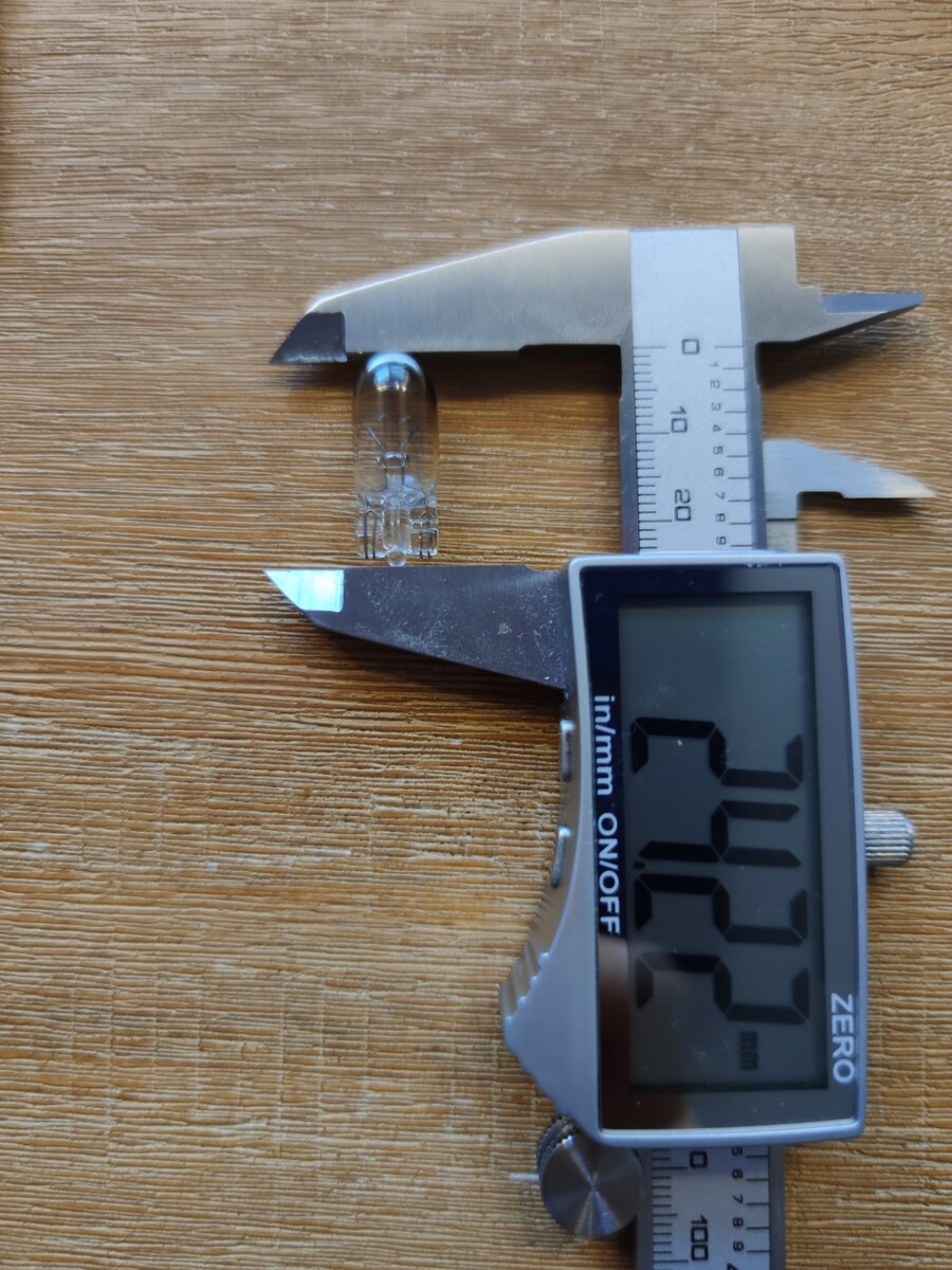

Moin, in meinem Wagen ist die Birne der Kofferraumbeleuchtung durch. Ich hab die ausgebaut und inspiziert. Natürlich sind keine Angaben auf der Birne. Das gesamte Lampengehäuse inkl. Birne wurde nur als Ersatzteil angeboten. Mal abgesehen, dass dies ein ökonomischer Fail ist, ist auch der Preis eine Frechheit. Weiß jemand was für eine Birne dies ist? Durchmesser 9.82mm Höhe 24.22mm

Die ich nicht habe. War im Kauf nicht enthalten... Mal abgesehen davon, habe ich den Teilekatalog durchforstet und wie ich bereits sagte. Das ist vom Hersteller nicht vorgesehen die Birne zu wechseln. Sie wollen, dass man das gesamt Gehäuse kauft. Das Leuchtmittel ist nicht als Ersatz registriert. Ich hoffe dies ist nur deutlich erklärt.

Gab H. schrieb: > Weiß jemand was für eine Birne dies ist T10 Stecksockel, sicher 12V, aber wie viel Watt ? https://www.ebay.de/itm/254557288888

5 Watt Quetschfusslampe Bezeichnung beginnt mit W

Nichtverzweifelter schrieb: > 5 Watt Quetschfusslampe > > Bezeichnung beginnt mit W Super. Vielen Dank! Klingt als ob Sie die Birne sehr gut kennen. Die Watt zahl kann man ohne den Aufdruck auf der Birne sonst nur erraten
Das ist eine Glassockellampe. Warscheinlich 12V 5W. Gibt es in jedem Baumarkt.

Bei Reichelt unter KFZ-Lampen suchen. Da kommt man schnell auf "Armaturlicht / Standlicht" Bestellcode Lampe W5W 2 Stück für 0,90 EUR.

Gab H. schrieb: > Weiß jemand was für eine Birne dies ist? 12V 5V Norm-Bezeichnung W5W - W2,1 x 9,5d Wird gerne im Scheinwerfer als Standlicht-Birne eingesetzt.

Wie schon weiter vorn steht: Es ist eine Quetschfußlampe und sie hat 5W.

Mit höherer Wattzahl ist der Glaskolben viel grösser ( 18 Watt, 21 Watt). Diese hier hat aber sicher 5 Watt. W5W und Osram oder baytronic als Suchbegriffe. Dort sind die mechanischen Abmessungen zum Vergleich angegeben.

Gab H. schrieb: > Weiß jemand was für eine Birne dies ist? Durchmesser 9.82mm Höhe 24.22mm Ja, 5W/12V gibt es an (fast) jeder Tankstelle oder bei Autoteile Unger. Habe von der Sorte selbst erst vor 3 Wochen 2 Stück verbaut. Gibt es auch noch als 4W/12V, die sind dann aber kleiner. Gab H. schrieb: > Das > ist vom Hersteller nicht vorgesehen die Birne zu wechseln. Sie wollen, > dass man das gesamt Gehäuse kauft. Das Leuchtmittel ist nicht als Ersatz > registriert. Ich hoffe dies ist nur deutlich erklärt. Jetzt erzählst Du Blödsinn. So einfache klassische Leuchtmittel kann und darf eigentlich jeder wechseln. In der EU gibt es sogar eine Rechtsvorschrift, das das Wechseln des Leuchtmittels möglich sein muß ohne das halbe Auto zu zerlegen - auch wenn das von den Herstellern nicht immer so wie gewünscht umgesetzt wird. In Deinem Fall wäre es aber wohl sinnvoller das die Werkstatt machen zu lassen, Du bist ja noch nicht mal in der Lage in der Tankstelle nach einer Ersatzlampe zu fragen. Wie oben geschrieben gibt es die dort - 2 Stück zwischen 3€ und 5€
