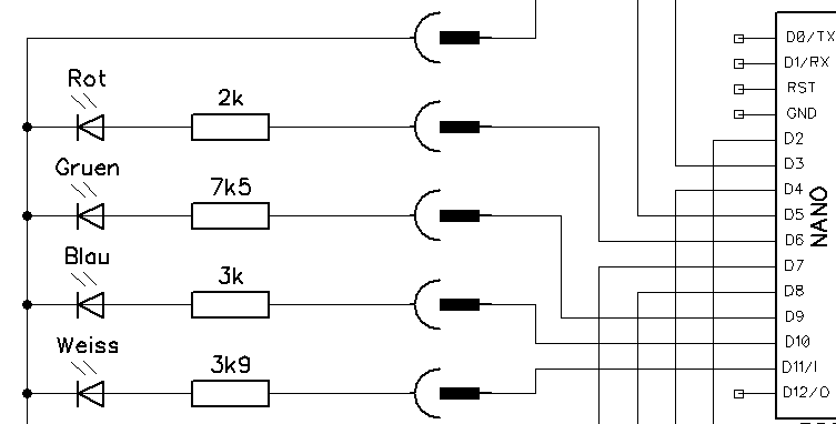

von Veit D. (devil-elec)
womit möchtest du die Helligkeit beurteilen? Wenn du die in Reihe
schaltest hast du keine Chance die Helligkeiten anzugleichen. Ich habe
das vor einer Weile mit verschiedenen Farben gemacht. Man bekommt ja
nicht jede Led einer Serie unterschiedlicher Farbe mit gleicher mcd. Ich
habe die benötigten Vorwiderstände durch probieren herausgefunden damit
alle Leds für mein Empfinden die gleiche Helligkeit haben. Man glaubt
nicht wie stark die Farbe dabei eine Rolle spielt. Ich hatte mir von
Kingbright der APT3216 Serie paar Farben bestellt, alle mit separat
steckbaren Vorwiderstand parallel geschalten und solange probiert bis
mir alle Farben ungefähr mit gleicher Helligkeit gefallen haben. Das
sollte man mehrere Tage lang austesten, weil das Empfinden schwankt, von
der Raumhelligkeit abhängt und ob man die Leds längere Zeit oder nur
kurz vor Augen hat.
Wenn du nur die Datenblätterangaben vergleichen möchtest, dann gibts bei
den Guten eine mcd Angabe nach CIE127-2007 Standard. Damit brauchste nur
rechnen.

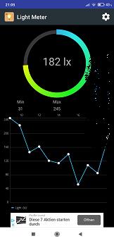

von oszi40 (Gast)
Auf die Schnelle würde ich erst mal eine Handy-App wie Light Meter zum
Test benutzen um eine grobe Übersicht zu bekommen. Allerdings ist wie
oben beschrieben der Winkel und die Spektralempfindlichkeit von
Einfluss.

Veit D. schrieb:
> Man bekommt ja
Grins - Anhang µC mit 5 Volt und 5mm als Kontrollampen. Eigentlich alle

von michael_ (Gast)
Manch machen hier wieder Marsraketentechnik daraus.
Und wissen ganz genau, wie es nicht geht.
Am einfachsten nimmt man einen Fotowiderstand und positioniert die
Deliquenten in 2cm (?) davor.
Zum Luxus kann man noch mit Streuscheiben und Graufilter hantieren.
Alte Belichtungsmesser oder Lichtmesser vom freundlichen Chinesen für
15EUR gehen auch.
Lichtfarbe kann man gut mit einer Handy-App bestimmen.
Lichtmessung, hätte ich Angst um die Handykamera.
Man muß sich nur was einfallen lassen.
Manfred schrieb:
> Veit D. schrieb:
>> Man bekommt ja
> Grins - Anhang µC mit 5 Volt und 5mm als Kontrollampen. ...
:-)  Praktiker verstehen sich  :-)
