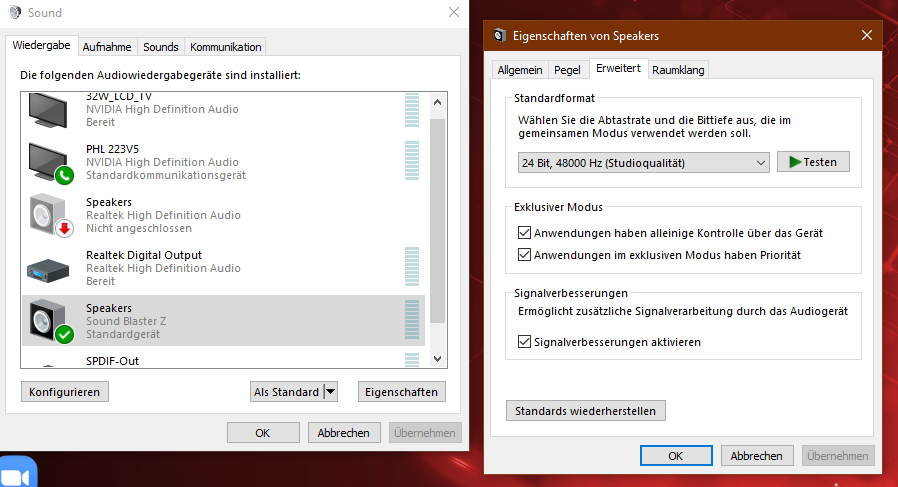

Ist dieser Weg, um an die Daten der Soundkarte zu kommen, richtig?
OP #6915379
Ich möchte an die Daten der Soundkarte gelangen und habe festgestellt,
dass meine FFT soweit korrekt ist. Es muss einen Fehler in den
Prozeduren geben, welche sich damit beschäftigen, an die Daten der
Soundkarte zu gelangen.
Ist das richtig so?

OP #6919596
Hallo chater und  Jim M.,
danke für die Antworten.
Nochmal zum Problem: Laut Windows-EInstellungen macht die Soundkarte
48000 Hz Samplerate und 3 Bytes. Wenn ich im Programm allerdings eine
3 eingebe bei
Dim BYTES_PER_POINT As Integer = 2
 (und in der For-Schleife dann auch i * 3), kommt nur Unfug heraus. Also
ich gehe davon aus, dass es doch nur 2 Bytes sind. Weil dann geht's 90%
gut. Es scheint mir, als wenn selbst dann noch die im Programm
deklarierte Sample-Rate nicht ganz korrekt ist.
Daher meine Frage.
Ungünstig. Ich würde mal darauf tippen, dass das Format von NAudio
schlicht nicht unterstützt wird. Kann bestimmt bloß "powers of two".
Ein Blick in die Quelltexte sollte das klarstellen. Sind ja immerhin
problemlos verfügbar.

Gast #6920223
Ich würde die Windows-Einstellungen VERGESSEN.
Mache ich grundsätzlich immer. Einfach das Gerät (in den Fall die
Soundkarte) richtig Initialisieren mit den Parameter die ich haben will
und schon ist alles gut.
In Programmen wie Audacity o. Magix macht man das ja auch direkt und
vergisst die Windows-Einstellungen.
Also setze die Parameter fest, oder frage sie ab und setzte sie dann.
Dann weißt du  auch das dir keiner dazwischen funkt.
Mein Rat.
OP #6920736
What? NAudio – als eingebundenes Paket – unterstützt das nicht? Dann
weiß ich, wo die Abweichung herkommt. Danke :)
