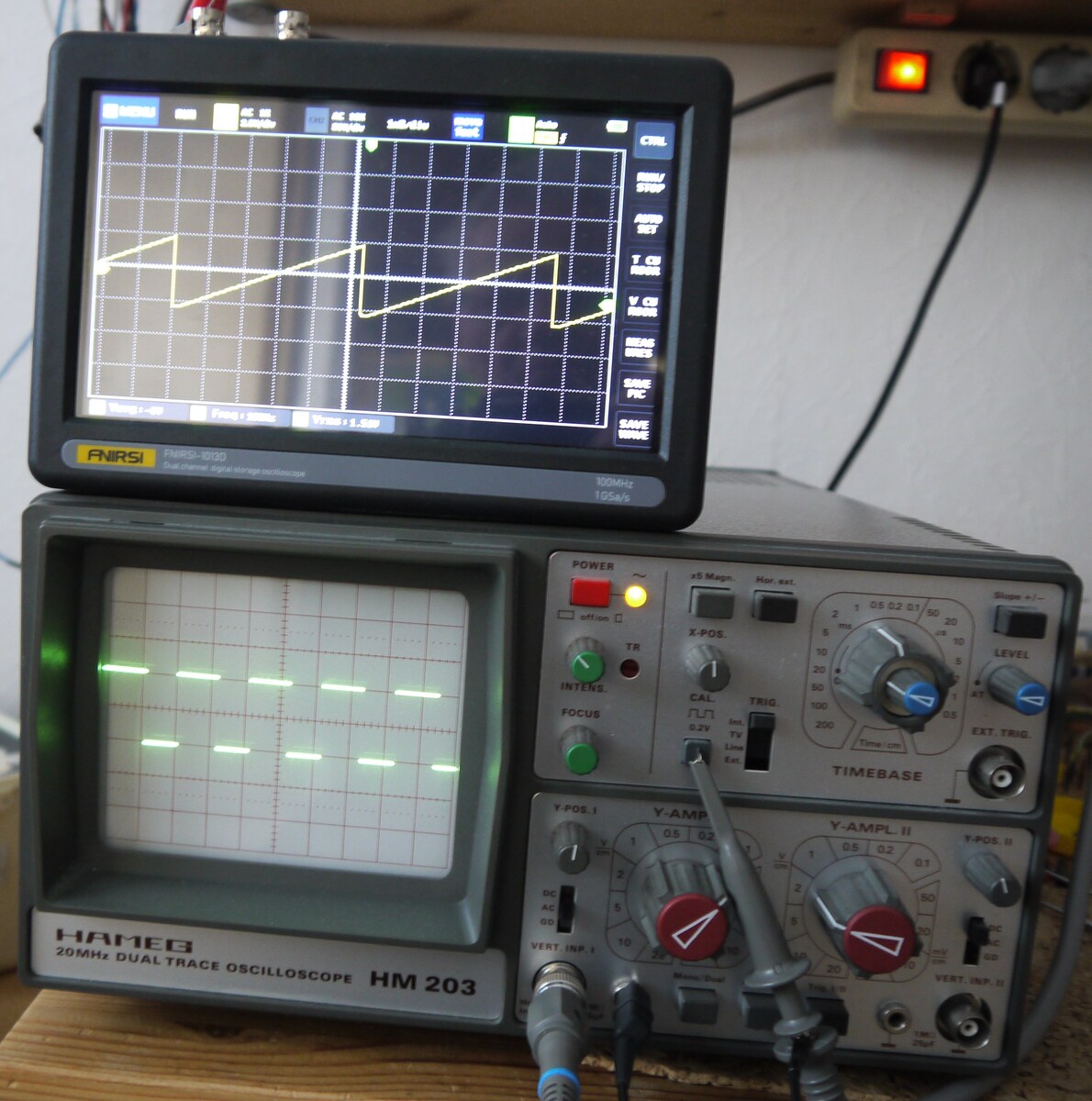

Schönen Sonntag Nachmittag! Mein analoges Oszilloskop, ein Hameg HM203, hat auf der Rückseite einen BNC Stecker der im Benutzerhandbuch nicht erwähnt wird. https://cdn.rohde-schwarz.com/hameg-archive/HM203_D.pdf Ein externer Triggereingang ist es nicht, der ist nämlich auf der Vorderseite des Geräts. Könnte es sein dass das ein Z Eingang ist? Ich möchte nicht einfach mal was da einspeisen, ich will nicht mein einziges Oszilloskop zerstören ... Hat jemand hier vielleicht eine Ahnung was es mit dem Anschluss auf sich hat?
#6915389
Vom HM203 gibts mindestens 7 Versionen. Aber der BNC hinten ist wohl von einem früheren Besitzer eingebaut worden. Was auch immer er damit realisiert hat...

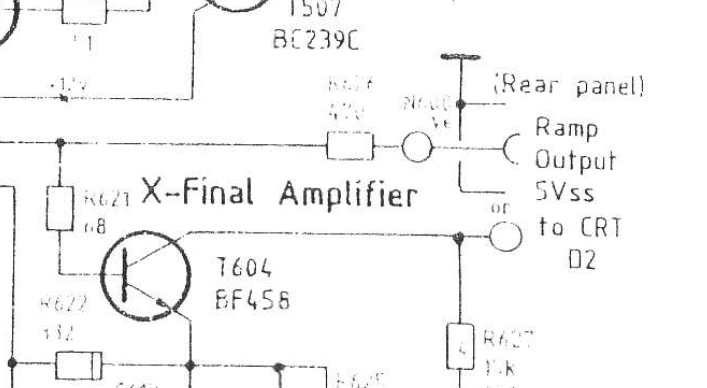

Evtl. der Sägezahn-Ausgang (ramp output)? Aus dem Handbuch des HM203-1: "The ramp output of the sweep generator provides a positive-going sawtooth voltage of approximately 5Vpp coincident with the display's sweep time and can be derived from two banana jacks (one for ground) mounted on the rear panel of the HM203". Und für Dich noch interessant: "At a later stage, a BNC-socket is to be built into the rear panel in place of these jacks."
H. H. schrieb: > Frodo G. schrieb: >> Der Stecker sieht auch so aus als ob der da hin gehört, kein >> "Bastelwerk". > > Das liegt daran, dass das Chassis und Gehäuse dafür vorgesehen sind. Die > kommen ja auch bei anderen Modellen zum Einsatz. > > Frodo G. schrieb: >> So sieht mein 203 auf der Vorderseite aus: >> > https://external-content.duckduckgo.com/iu/?u=https%3A%2F%2Fshop.unigreenscheme.co.uk%2Ffiles%2FITEM-12921-001.jpg&f=1&nofb=1 > > Dürfte das ursprüngliche Modell von 1981 sein. Das hatte hinten nur den > Netzanschluss. Ja, ich habe gerade ein paar Bilder der verschiedenen Versionen angeschaut. Die haben alle mindestens zwei "Ausnehmungen" für mögliche Anschlüsse. Meines hat nur eine Ausnehmung für einen Anschluss. Ich denke da bleibt mir nur das Ding mal aufzumachen und mal zu schauen.
#6915415
Hmmm schrieb: > "The ramp output of the sweep generator provides a positive-going > sawtooth voltage of approximately 5Vpp coincident with the display's > sweep time and can be derived from two banana jacks (one for ground) > mounted on the rear panel of the HM203". Stimmt, die hatte ich vergessen. > Und für Dich noch interessant: "At a later stage, a BNC-socket is to be > built into the rear panel in place of these jacks." Dann ist die Sache wohl geklärt.
Hmmm schrieb: > Evtl. der Sägezahn-Ausgang (ramp output)? Aus dem Handbuch des HM203-1: > > "The ramp output of the sweep generator provides a positive-going > sawtooth voltage of approximately 5Vpp coincident with the display's > sweep time and can be derived from two banana jacks (one for ground) > mounted on the rear panel of the HM203". > > Und für Dich noch interessant: "At a later stage, a BNC-socket is to be > built into the rear panel in place of these jacks." Ja, die beiden Bananenbuchsen für den Sägezahn sind da. Ich habe den BNC Anschluss mal auf Kanal 1 verbunden, aber nichts Sägezahn-mäßiges gesehen.

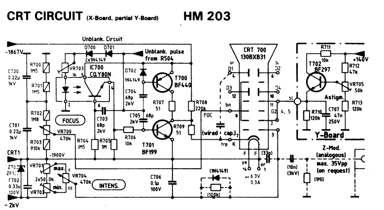

Auf Anfrage gab es den HM203 mit Z-Modulationseingang, den man im Schaltbild unten rechts sehen kann.
#6915420
Matthias S. schrieb: > Auf Anfrage gab es den HM203 mit Z-Modulationseingang, den man im > Schaltbild unten rechts sehen kann. Erstaunlich.
Na gut, ich lass da mal ein paar Volt rein, nur kurz und mit ein paar kOhm "Vorwiderstand". Mal sehen was passiert ...
Gut, also wenn ich eine Spannung anlege, dann verschiebt sich die Kurve auf dem Bildschirm des Oszis rach rechts. Je größer die Spannung, desto weiter nach rechts wandert das Bild. Bei 10V ist nichts mehr zu sehen. Sehr eigenartig ... So wie in dem Schaltplan weiter oben ist das definitiv nicht. Da ist nämlich ein Kondensator eingezeichnet, also würde DC nichts bewirken. Aber DC bewirkt eindeutig "etwas" ...
#6915438
Frodo G. schrieb: > Gut, also wenn ich eine Spannung anlege, dann verschiebt sich die > Kurve > auf dem Bildschirm des Oszis rach rechts. > Je größer die Spannung, desto weiter nach rechts wandert das Bild. > > Bei 10V ist nichts mehr zu sehen. > > Sehr eigenartig ... > > So wie in dem Schaltplan weiter oben ist das definitiv nicht. > Da ist nämlich ein Kondensator eingezeichnet, also würde DC nichts > bewirken. > Aber DC bewirkt eindeutig "etwas" ... Dann ist das wohl doch eine Bastelei eines Vorbesitzers.
Frodo G. schrieb: > Sehr eigenartig ... Das würde ja doch für den Ramp-Ausgang sprechen. Aber du sagst ja, das da kein Signal rauskommt?

> Laut Handbuch (das wohl zur ersten Version gehört) wird für XY-Betrieb > der erste Kanal für X verwendet. Tatsächlich, Du hast Recht. Aber ich hab jetzt einen Verweis im Schaltplan gefunden: Demnach soll es tatsächlich einen 'Ramp'-Ausgang geben auf der Rückseite mit 5Vss - Ausschnitt im Anhang.
#6915527
g457 schrieb: > Demnach soll es tatsächlich einen 'Ramp'-Ausgang > geben auf der Rückseite mit 5Vss - Ausschnitt im Anhang. Den hat er auch, allerdings noch als Bananenbuchsen statt BNC: Frodo G. schrieb: > Ja, die beiden Bananenbuchsen für den Sägezahn sind da. Ich denke, da ist irgendwas nachträglich eingebaut worden. Dem Verhalten nach würde ein X-Eingang ja passen, die Frage ist nur, warum man den nachrüsten sollte, wenn man einfach den 1. Kanal dafür nehmen kann.
Ich habe mir das nochmals angeschaut, BNC Kabel von dem Anschluss direkt auf Kanal 1. Und es scheint wirklich nur der Sägezahn zu sein ... Matthias S. schrieb: > Frodo G. schrieb: >> Sehr eigenartig ... > > Das würde ja doch für den Ramp-Ausgang sprechen. Aber du sagst ja, das > da kein Signal rauskommt? Ja, es hilft die X Achse richtig einzustellen ... Mein Fehler, entschuldigung. Noch eine Kuriosität: Wenn man ich Kanal 1 auf AC Kommplung schaltet, dann hat man keine schöne gerade Linie mehr, sondern eine gekrümmte Linie.

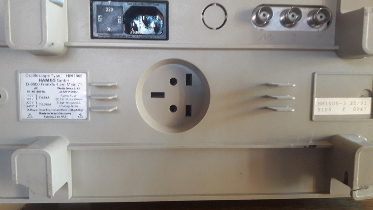

Nein. Das ist kein Eingang. Das ist der Z-Ausgang. Habe Dir mal vom 1005er screenshoot gemacht.
PC-Freak schrieb: > Nein. Das ist kein Eingang. > Das ist der Z-Ausgang. Habe Dir mal vom 1005er screenshoot gemacht. In dem Screenshot da stehet etwas von einem Z EINGANG. Was?

Frodo G. schrieb: > Ich habe das Gerät mal aufgemacht und bin überrascht: > Die beiden Löcher auf der Rückseite wo man die Bananenstecker > reinstecken kann (für den Sägezahn) führen ins Nichts! > Da sind keine Buchsen bestückt. Das ist aber nicht die Buchse für den Stecker des aufgerollten Netzkabels?

Matthias S. schrieb: > Sowas gibt es doch gar nicht. Hast du denn nichts gelesen? Was soll denn > ein Z-Ausgang liefern? Doch gibt es schon. Siehe die 3 BNC's oben rechts. Rampe, Z, Y.
#6916055
PC-Freak schrieb: > Doch gibt es schon. Siehe die 3 BNC's oben rechts. Rampe, Z, Y. Du kennst aber schon den Unterschied zwischen einem Eingang und einem Ausgang?
#6916103
Ja, okay, der Z ist ein Eingang zum dunkeltasten. Asche über mein Haupt. Aber Rampe und Y sind Ausgänge. Ich hab diese Buchsen noch nie benötigt.

Hmmm schrieb: > Geht doch viel eleganter: > > Matthias S. schrieb: >> Auf Anfrage gab es den HM203 mit Z-Modulationseingang, den man im >> Schaltbild unten rechts sehen kann. Sooo ... Ich habe gerade das Handbuch dieses Dings ausgegraben. Und da sind die Schaltpläne und all das dabei! Der optionale Z Eingang ist da auch (gestrichelt) eingezeichnet, genau wie in dem Ausschnit aus dem Schaltplan der hier von jemandem gepostet wurde. In dem Fall kann ich da einfach einen 33p Kondi, einen 10nF 3kV Kondi, einen 1M Widerstand und dann eine BNC Buchse einbauen, korrekt? Ja, ich weiß, Vorsicht an der Hochspannung bei der Röhre, alles vorher entladen, auf Spannungsfreiheit prüfen, kurzschließen, ... Ich kenn die Vorsichtsmaßnahmen für das Arbeiten an HV Schaltungen.
Frodo G. schrieb: > Der optionale Z Eingang ist da auch (gestrichelt) eingezeichnet, genau > wie in dem Ausschnit aus dem Schaltplan der hier von jemandem gepostet > wurde. Das ist ja auch ein Auszug aus dem originalen Handbuch. Da ich das Gerät eben auch habe, besorge ich mir natürlich alle erreichbaren Unterlagen dazu. Mache ich auch für Fernseher, Auto, Kaffeemaschinen... > In dem Fall kann ich da einfach einen 33p Kondi, einen 10nF 3kV Kondi, > einen 1M Widerstand und dann eine BNC Buchse einbauen, korrekt? Ja, genau. Das wird vermutlich auf der Bildrohrplatine schon vorgesehen sein. Denn die Hameg Jungs versprechen ja nicht 'on request', wenn sie es nicht könnten.
