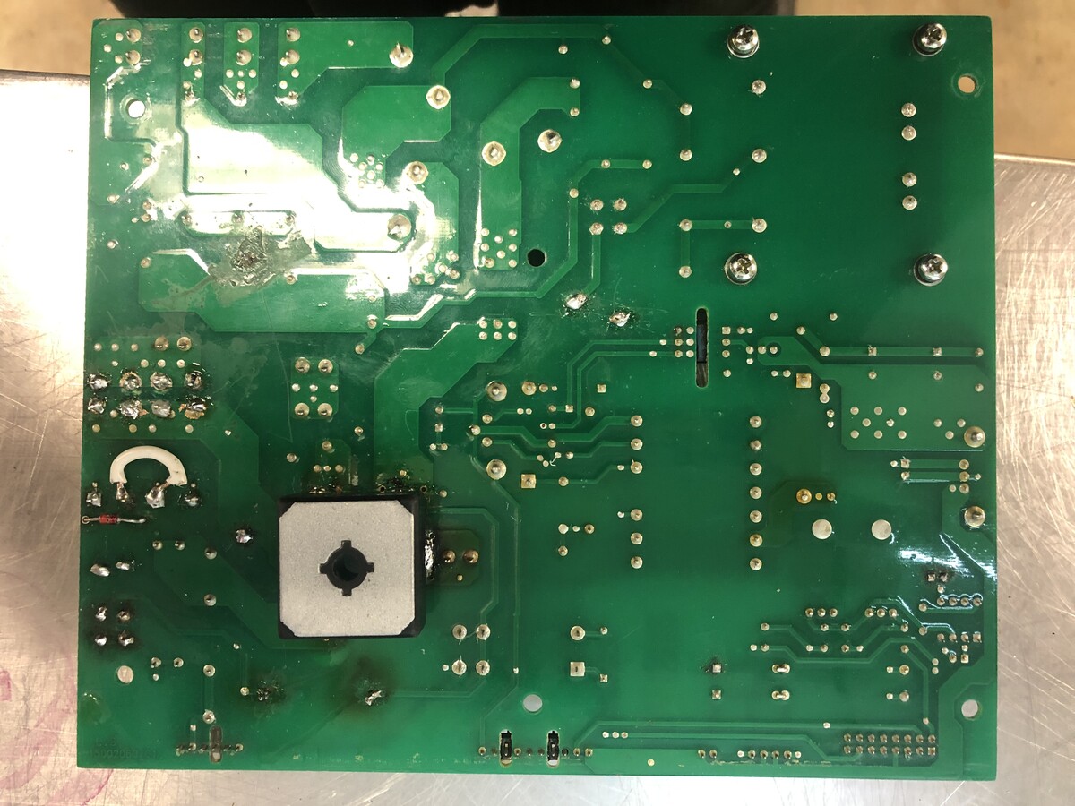

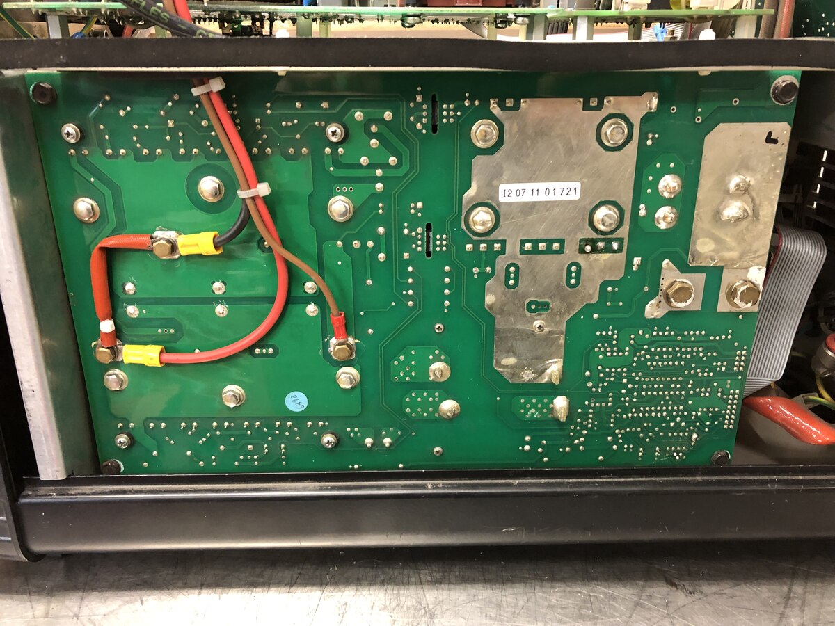

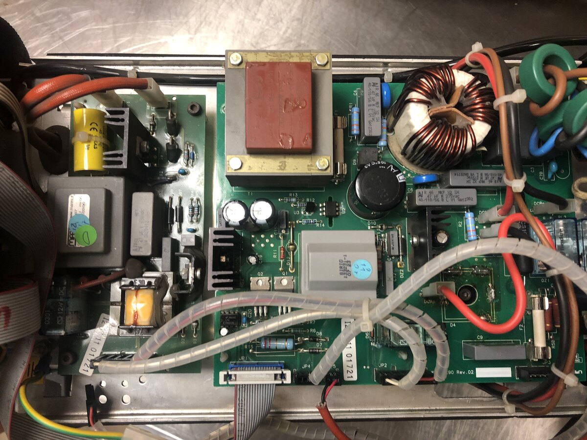

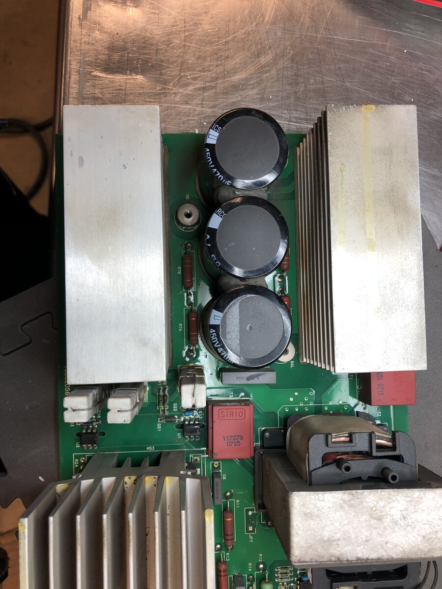

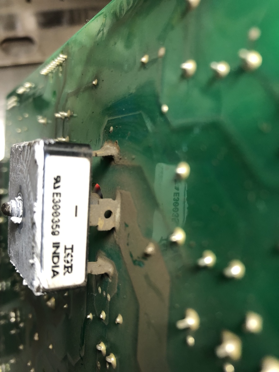

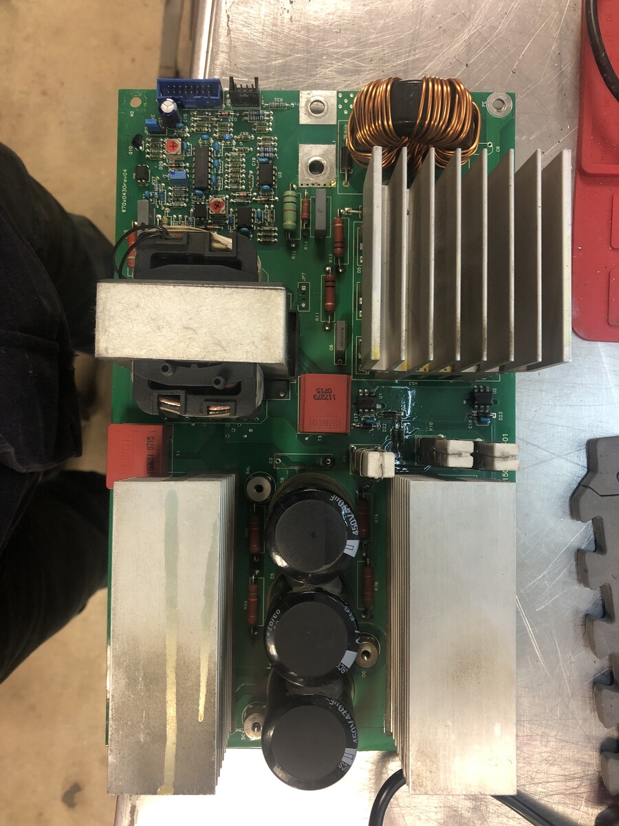

Im konkreten Fall geht es um einen Dreiphasen-Brückengleichrichter aus
einem Igbt Schweißgerät.
Das Schweißgerät liefert keine Schweißspannung, weder Leerlauf noch beim
betätigen des Brenners. Alle Einstellungen sind richtig . Alle anderen
Funktionen scheinen da zu sein.
Bevor wir zu sehr ins Detail gehen, hätte ich eine grundlegende Frage zu
dem Gleichrichter:
Laut allem was ich gelesen habe und allen Formeln nach usw sollte dieser
Gleichrichter 540 Volt liefern. Dieser hier liefert aber 582 Volt .
Darf der das ? Gibt es irgendeine Situation oder Umstände in denen das
korrekt ist oder ist der Gleichrichter defekt .
Im noch eingebauten Zustand messe ich tatsächlich in Sperrrichtung an
zwei Wechselstrom Pins eine Spannung von 0,134 Volt, die da eigentlich
nicht sein sollten . Allerdings im eingebauten Zustand und ich habe noch
zu wenig Erfahrung, um zu sagen, ob sich das ändern würde nach Ausbau .
Also meine erste Frage wäre konkret auf den Gleichrichter bezogen : kann
es sein dass der 582 Volt liefert oder kann man sagen, dass der deswegen
defekt ist .
Danke im Voraus.

von A-Freak (Gast)
Ist schon richtig
400V*1,41 und ein paar % Toleranz drauf
Die 540V DC kommen vielleicht noch aus der Zeit vor 1991 als wir noch
380V Drehstrom hatten und werden ohne Nachrechnen wiedergekäut

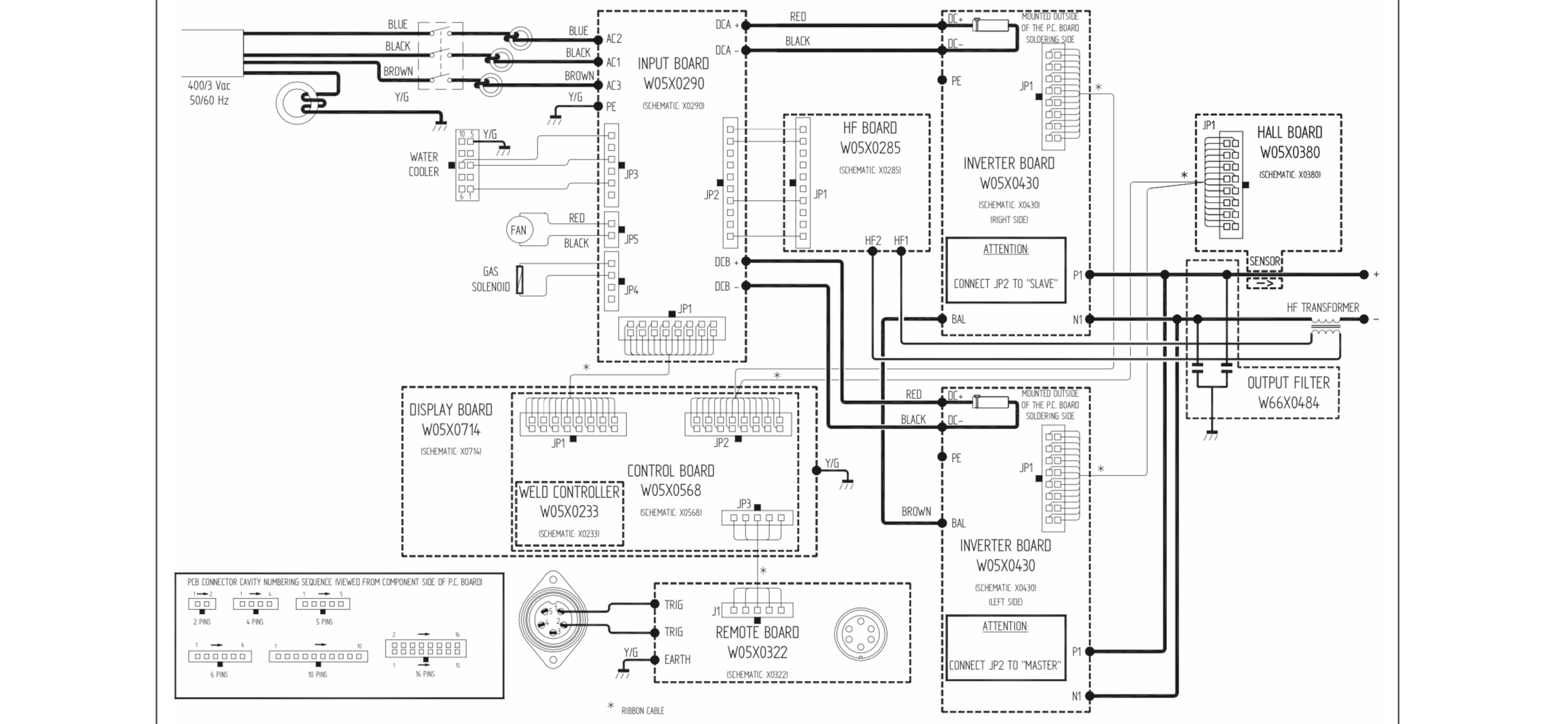

Zum Beispiel hier habe ich mit einem sehr erfahrenen
Schweissgeräte-Techniker gesprochen und der sagte, dass der
Gleichrichter nicht viel mehr als 540 Volt dc ausgeben darf .. eher ein
bisschen weniger . Ich habe eine service manual vom Hersteller, wo drin
steht, dass am Gleichrichter und an den Kondensatoren nicht mehr als 540
Volt dc zu messen sein dürfen . Alles was ich im Netz lesen kann über
diese art von Gleichrichter besagt, dass dieser ca 540 Volt dc liefert ,
hier bekomme ich eine andere Antwort . Ich bin also noch nicht schlüssig

von Jens G. (jensig)
> bisschen weniger .
Ja ja, sehr erfahren - klingt nach einem in der 220V-Ära
stehengebliebenen Schweissgeräte-Techniker ...
Das hängt doch von der konkreten Eingangsspannung ab. Schon die einfache
Rechnung 400*root(2) sagt eindeutig, daß es eher 560V sein müssen, und
nicht 540V (die Flußspannung der Dioden können wir hier getrost unter
den Tisch fallen lassen). Und wenn man noch die möglichen Toleranzen der
Netzspannung mit einbezieht, dann können es auch noch paar 10V mehr
(oder auch weniger) sein.
von Udo S. (urschmitt)
Ein Gleichrichter kann nicht zaubern. Der liefert proportional genau die
Spannung die reingeht.
Siehe: https://de.wikipedia.org/wiki/Dreiphasengleichrichter
Wenn da noch Kondensatoren verbaut sind und da ja keine Belastung beim
Messen da ist wirst du die Scheitelspannung messen.
Nicht raten, messen. Welche Eingangswechselspannung hast du?

von Ralf X. (ralf0815)
Stefan G. schrieb:
> Aus dem Kopf( ist aber schon eine Woche her ) meine ich auf allen drei
> Phasen am Geräte Eingang 400 Volt gemessen zu haben . Ich wiederhole das
> aber gern nochmal .
Die 400V zwischen den Phasen sind immer nur eine circa-Angabe und
Schwankungen unterworfen.
Daraus ergibt sich eine Scheitelspannungsdifferenz von guten 560V,
allerdings ist die normale Sinuskurve so gut wie immer von Spikes
überlagert.
Gleichgerichtet und am Kondensator können sich da im Leerlauf also
auch deutlich mehr als diese ~560V einstellen.
> Aber was ich so raushöre ist, dass der Gleichrichter im normalen Bereich
> arbeitet .. sehe ich das richtig ?
Es sieht zumindest so aus, aber nicht eindeutig bewiesen.
Auch wenn im Gerät/am Gleichrichter eine Phase fehlt oder im
Gleichrichter nur einzelne Dioden durchgebrannt sein sollten,
würde/könnte die Leerlaufspannung am Kondensator gleich aussehen.
> Was wäre die Auswirkung eines defekten Gleichrichters ? Zu viel Spannung
> ? Zu wenig ? Kurzschluss ? Von allem etwas möglich ?
Zuviel Spannung kann ein defekter Gleichrichter oder einzelner Dioden da
drin nicht erzeugen.
Dioden legieren bei einem Defekt gerne durch und bilden dann einen
Kurzschluss.
Wenn dann (hier) die Phasensicherung nicht durchbrennt, raucht die
Diode ab und wirkt dann eben wie eine nicht vorhandene Verbindung.
Gute Geräte erkennen den Ausfall einer Phase und schalten dann nicht
ein, i.d.R. zeigen diese dann den Fehler aber auch an.
von Alopecosa (Gast)
Bei mir liegt die Spannung L-L je nach Tageszeit bei 410V bis 428V ...
Auf "die" 400V bin ich im letzten Jahr noch nicht wirklich runter
gekommen.
Soviel zum Thema Schwankungen. Die können heftig sein. Man möge bedenken
das die Netzspanung mit 230V/400V +-10% definiert ist.
Sehr gut soweit, das bedeutet: der Defekt ist woanders.

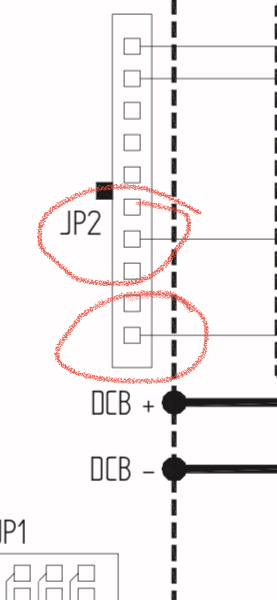

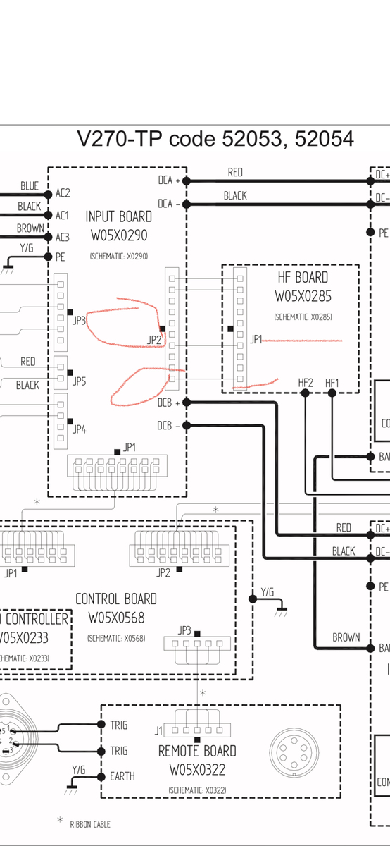

von Stefan G. (stefangoes)
So wenn ich jetzt die richtige Datei erwischt habe, müsste auf Seite 114
der Schaltplan von dem Gerät sein .
Zwischen Tür und Angel sorry !

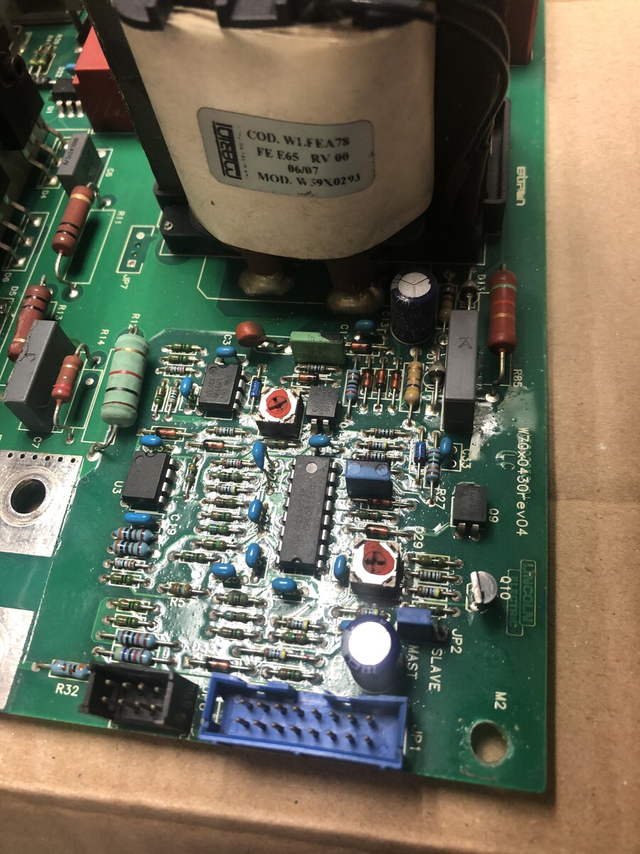

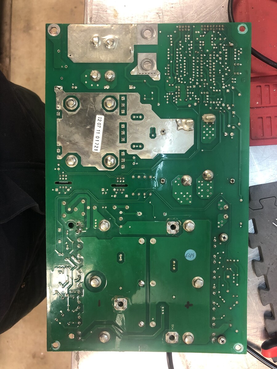

Ja das passt ! Perfekt  .

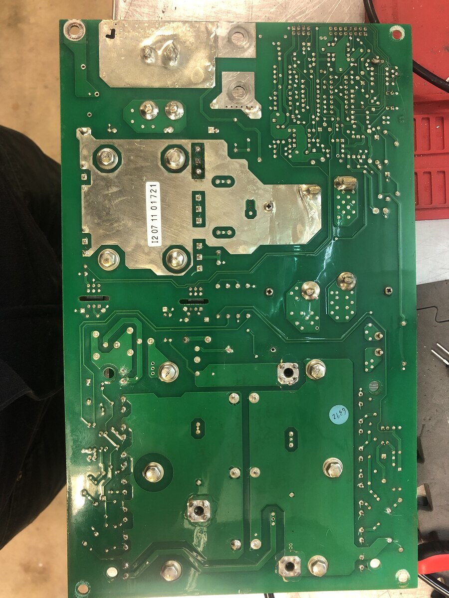

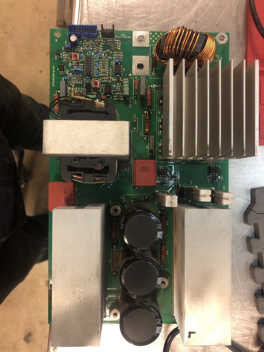

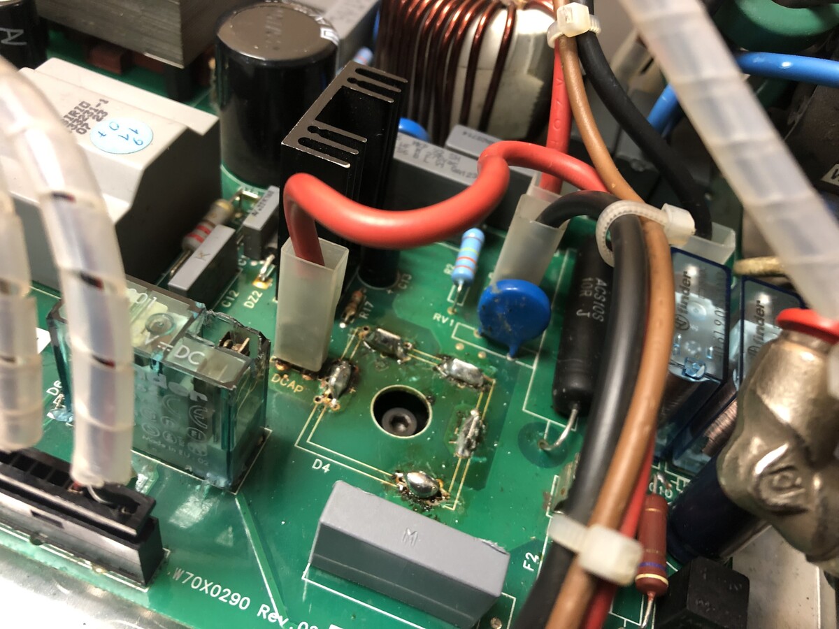

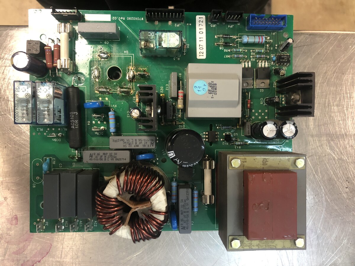

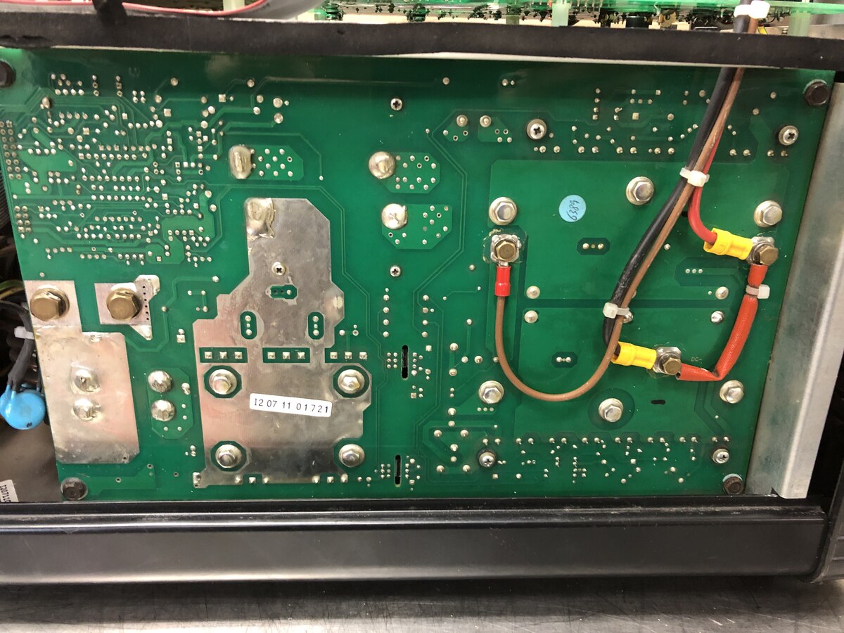

Input Board

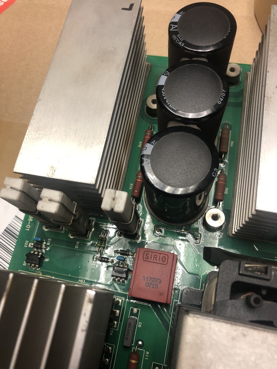

Inverter board rechts
Alles im eingebauten Zustand .

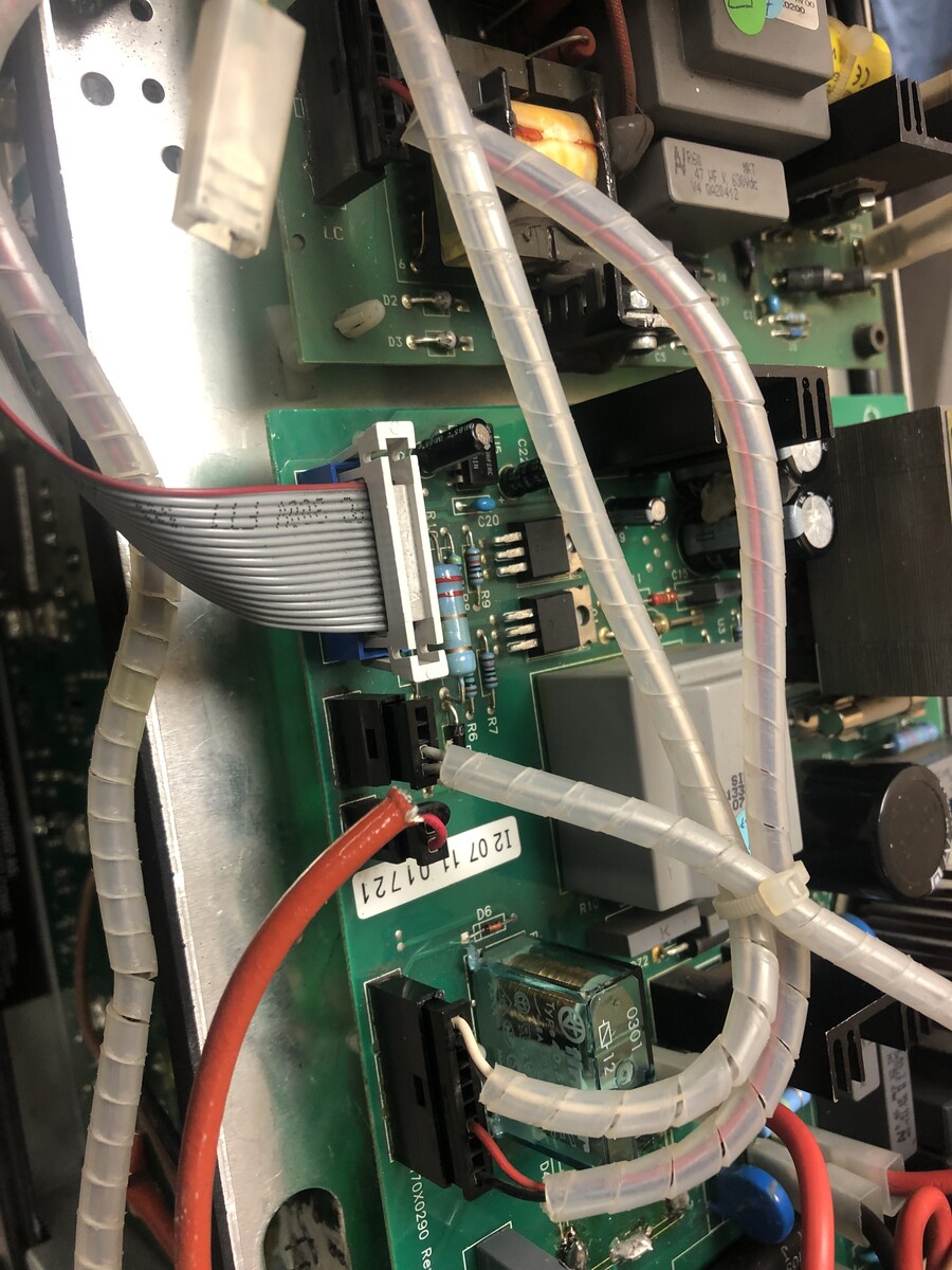

Das andere board

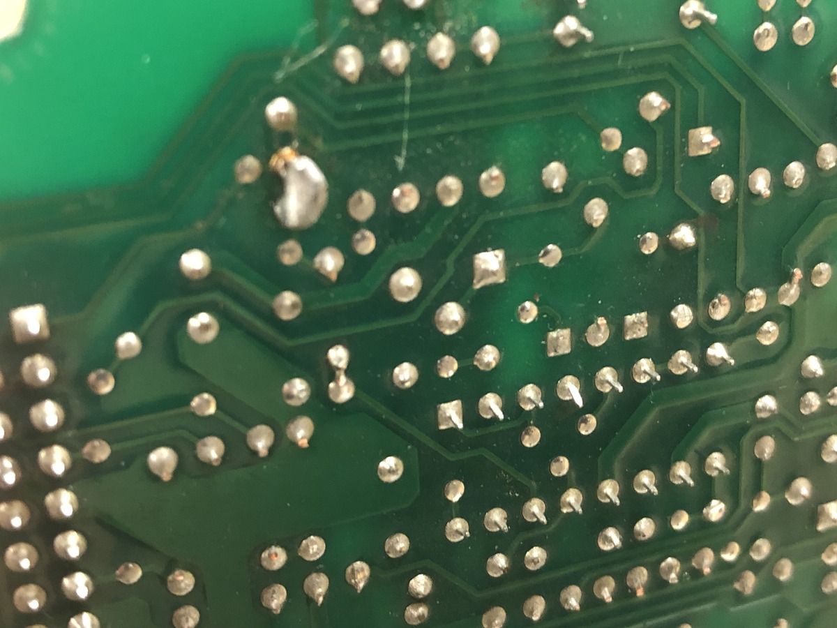

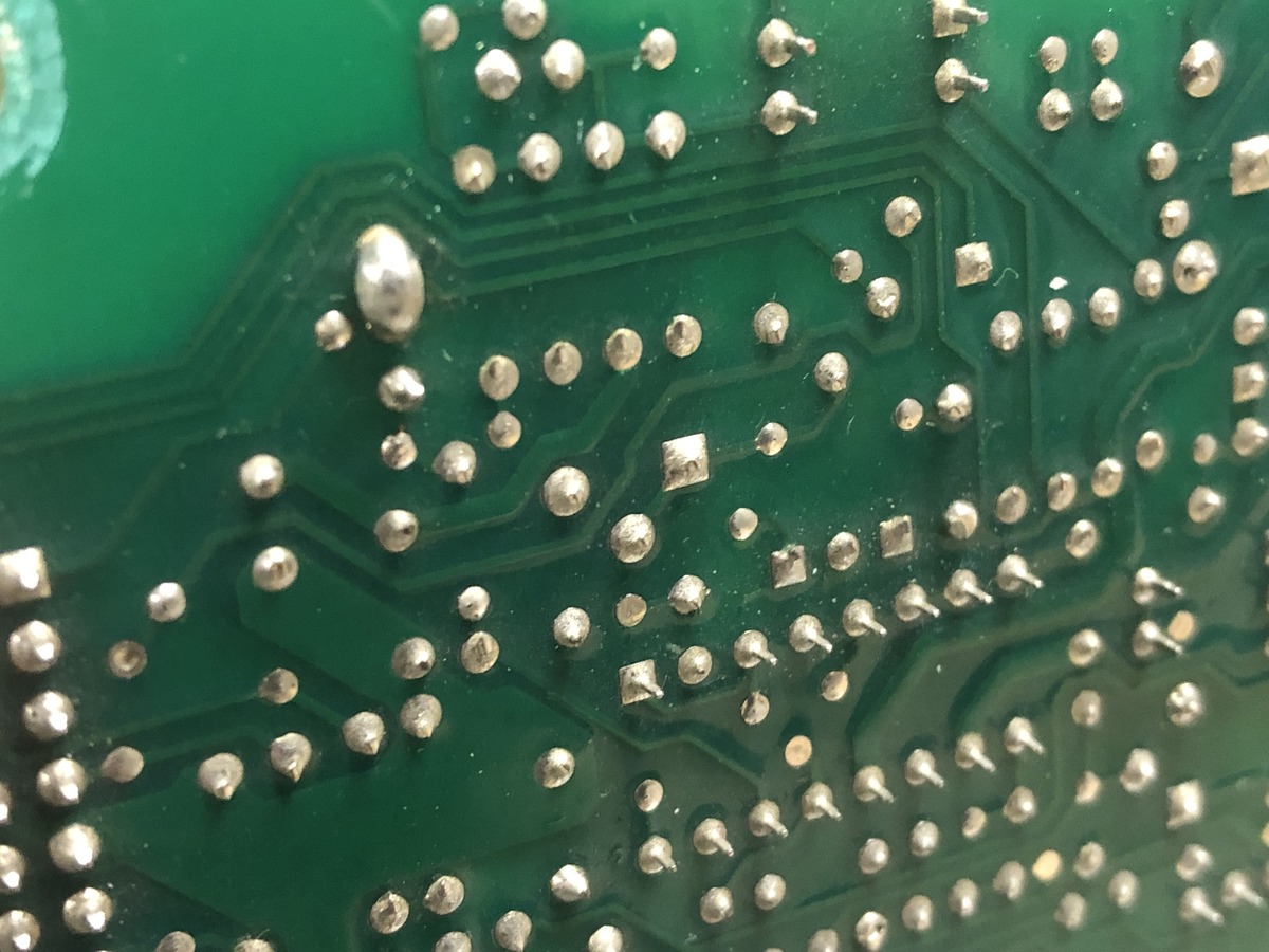

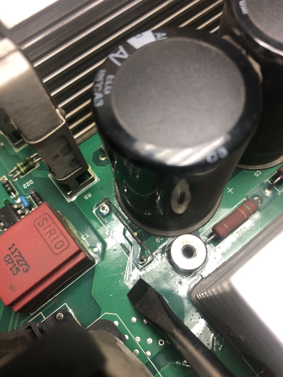

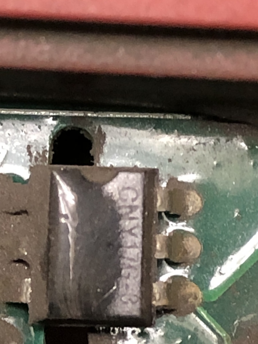

Ein mosfet hatte ich ausgelötet um zu messen, dabei die Lötstelle
ausgerissen, es ist aber von der anderen Seite vernünftig drangelötet
und hat Kontakt . Sieht nur schlecht aus.
Stefan G. schrieb:
> Das andere board
Das eine gleicht dem anderen aber ganz exakt bis aufs letzte Pixel...
:-o
von Jan \. (Firma: None) (jan-os)
Also wird der Zwischenkreis geladen? Schließen die beiden Relais auf der
oberen Karte?
Geht das Display an?
Ich würde da an deiner Stelle höllisch aufpassen.
Falsches Bild erwischt sorry .

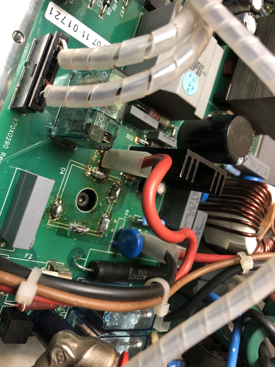

Am Input Board war der Startwiderstand durchgebrannt und ein mkp
Kondensator in dem Stromkreis, der zu dem beiden startrelais führt
ebenfalls .
Das habe ich behoben . Die startrelais  schalten durch inzwischen .

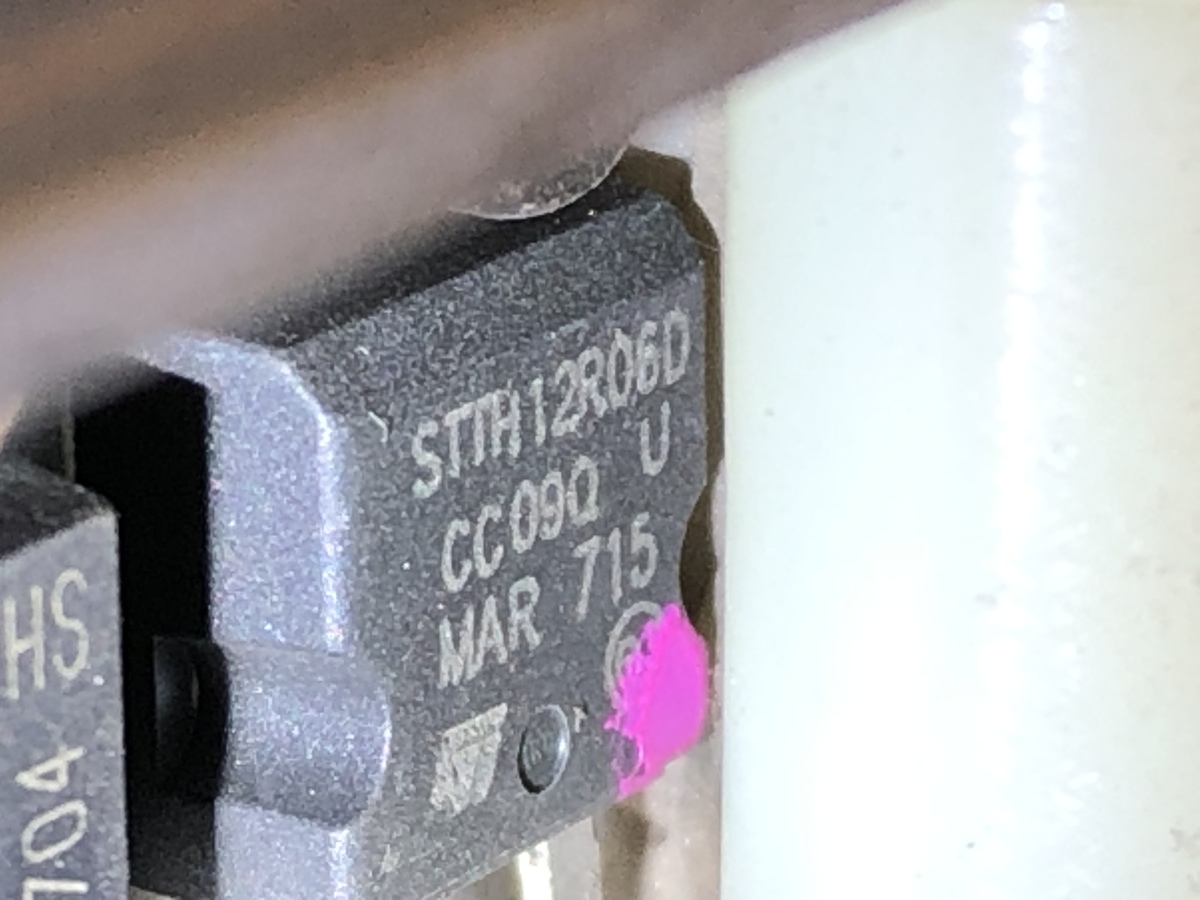

Moin
Ich habe gestern noch einen Fehler gefunden und wahrscheinlich den
Fehler: am Ende der igbt Strecke(Blocks?)( wie sagt man dazu?) sind pro
Board je 3 Gleichrichterdioden des Typs
STTH 12R06d. Mindestens eine davon zeigt in beide Richtungen 0,000Volt
an. Eine andere zeigt 0,027Volt an.
Die 0,000Volt habe ich ausgelötet und auch im ausgebauten Zustand
gleicher wert . Sie hat sogar Durchgang in beide Richtungen . Das ist so
nicht richtig nehme ich an .
Diese Diode hat laut Datenblatt 600Volt 12A.
Verständnisfrage : könnte ich an der Stelle auch eine Diode mit 1200Volt
und 20A einsetzen ? ( wenn ich bisher alles richtig verstanden habe, was
ich gelernt habe, sage ich ja .. könnte ich ! Aber stimmt das ?)
Würde der defekt dieser dioden zu dem
Defekten Startwiderstand passen? Oder kann sowas unabhängig voneinander
auftreten ?
Der defekt dieser dioden würde zu dem passen, dass ich nach dem igbt
Block keine weitere Spannung mehr messen konnte.

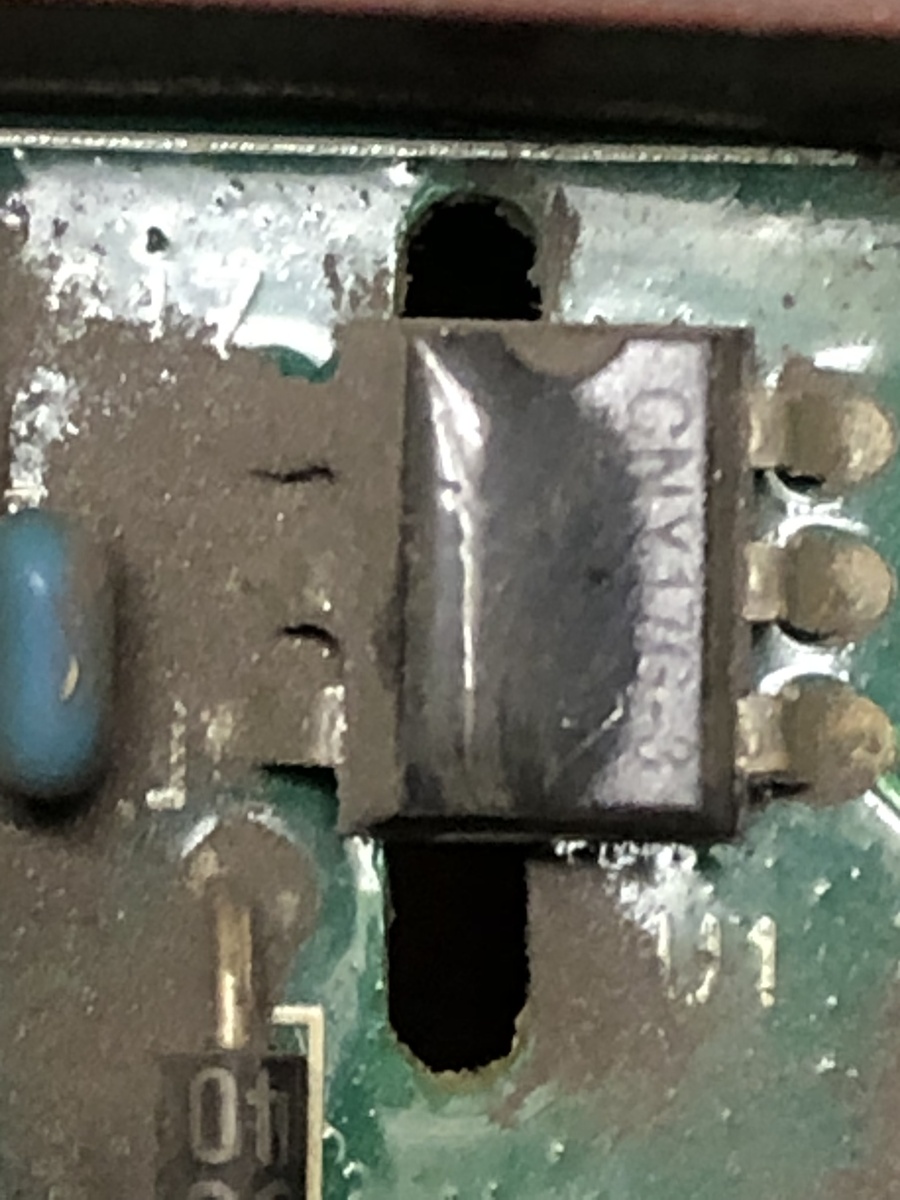

Auf dem Foto habe ich abgebildet wie der eine optokoppler ausgesehen hat
als ich das Gerät zum ersten Mal aufgemacht habe .
Meint ihr sowas kann reichen um den zu zerstören ?
von H. H. (Gast)
Solcherlei leitfähiger Staub hat schon so manches Schweißgerät das Leben
gekostet.
Ja das sah nicht gut aus und war auch nur an den optokopplern ( vier
insgesamt ) hängengeblieben.

Da sind noch diese zwei roten sirio Bauteile ? Das sind
Induktionsspulen? Oder was soll das sein? Welche Funktion haben die ?
Hoffe jemand hat eine Idee . Und danke für eure Geduld :-)
von BirnKichler 🧐 S. (Firma: Papier & Knalltüten Manufaktur) (max707)
> Seite 114
oben oder unten?
von H. H. (Gast)
Wohl Impulstrafos, zur Ansteuerung von Leistungshalbleitern.
Super schnell! Danke !
Seite 114 , oben ! Code 52053, 52054.

von Tunichtgut der I. (Gast)
Stefan G. schrieb:
> Das andere board
Hat das Board nur eine Seite?
Stefan G. schrieb:
> iPhone :-) das hat aber wirklich auch was mit der Software hier zu tun….
> Das tut sonst nicht so !
Ja, ja, schuld sind immer die anderen. Und wenn's mit dem iPhone schon
nicht geht, kannst Du die Leerzeichen immer noch manuell löschen. Sei
nicht so faul.
Siehe meine Frage

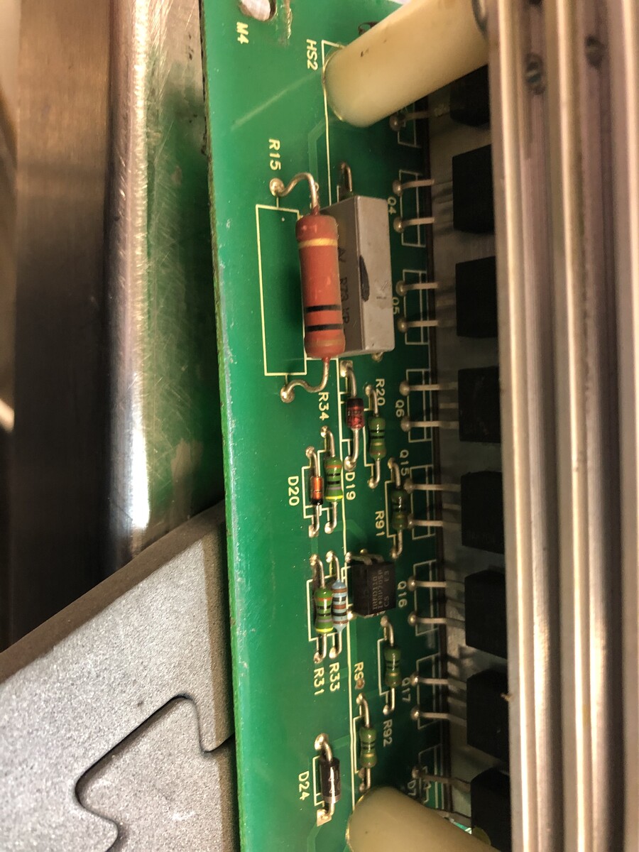

Masterplatine Vorderseite
Einbauort linke Seite
Masterplatine Rückseite
Slave Platine Vorderseite
Slave Platine Rückseite
Tunichgut war das gemeint ?
Kannst du damit was anfangen?
(So Leerzeichen gelöscht. Hoffe es liest sich nun angenehmer)
Eingangsplatine Vorderseite
Eingangsplatine Rückseite

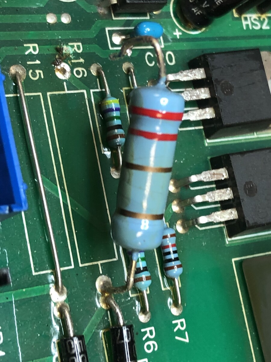

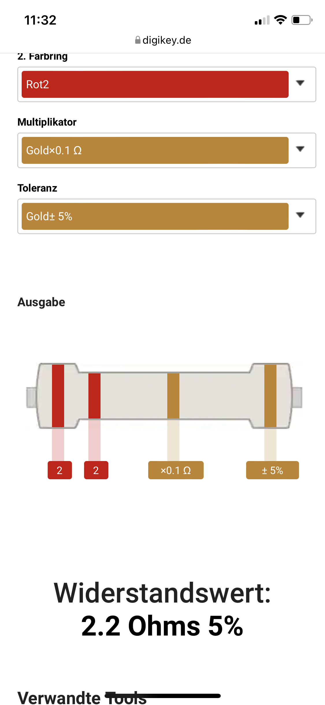

Frage :
Welchen Wert sollte dieser Widerstand haben?
Laut Tabelle sollte der 2,2 Ohm 5% haben.
Ich messe 3,9 Ohm oder 4,1 Ohm mit zwei verschiedenen Messgeräten.
Das ist ausserhalb der Toleranz .
Frage, habe ich die Tabelle richtig interpretiert?
von Erich (Gast)
Kleine R lassen sich nur mit 4-Draht-Messung genau bestimmen.
Durchgebrannt isser nicht; damit auch sicher nicht die oder eine
Fehlerursache.
Gruss
ob 2 oder 4 Ohm, das sollte sich doch leicht feststellen lassen
Ok!
Es ist aber ein 2,2 Ohm? Nur damit ich checke ob ich die Tabelle richtig
verwende.
Dieser sitzt im Steuerkreis, wo relativ niedrige Spannungen fließen; ich
gehe Momentan davon aus, dass der Fehler im Steuerkreis liegt. Würde ein
solcher Widerstand, der doppelt so hoch ist wie er sein sollte, an
dieser Stelle nicht einen Fehler verursachen?
Hinzukommt, dass seine Ummantelung von unten leicht aufgerissen ist, was
wie Hitzeeinwirkung aussieht.
Ob es der Fehler ist, wage ich langsam auch mit großer Vorsicht zu
genießen, aber ich möchte so viel wie möglich verstehen und mitnehmen
aus solchen Aktionen.
Richtig ?
wenn die farben nicht lügen, dann raus damit
Ok! Danke :-)👍🏻👍🏻

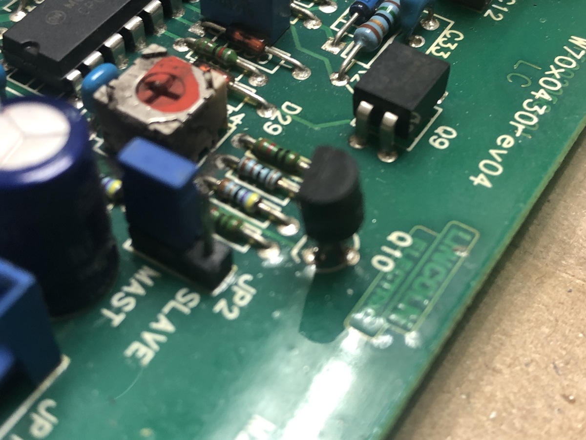

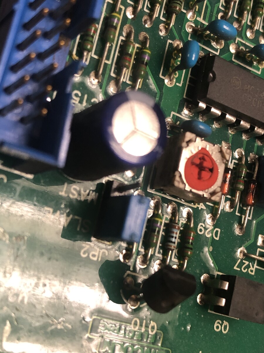

und zeige mal bitte den jumper master slave
Slave von vorne
Master
Sitzen hier
Da war ich auch heiß drauf …:-)
Einer muß auf Master
Der andere auf Slave
Und
Die Boards auf den richtigen Platz montieren.
Vorher den Widerstand ersetzen.
Alles klar !

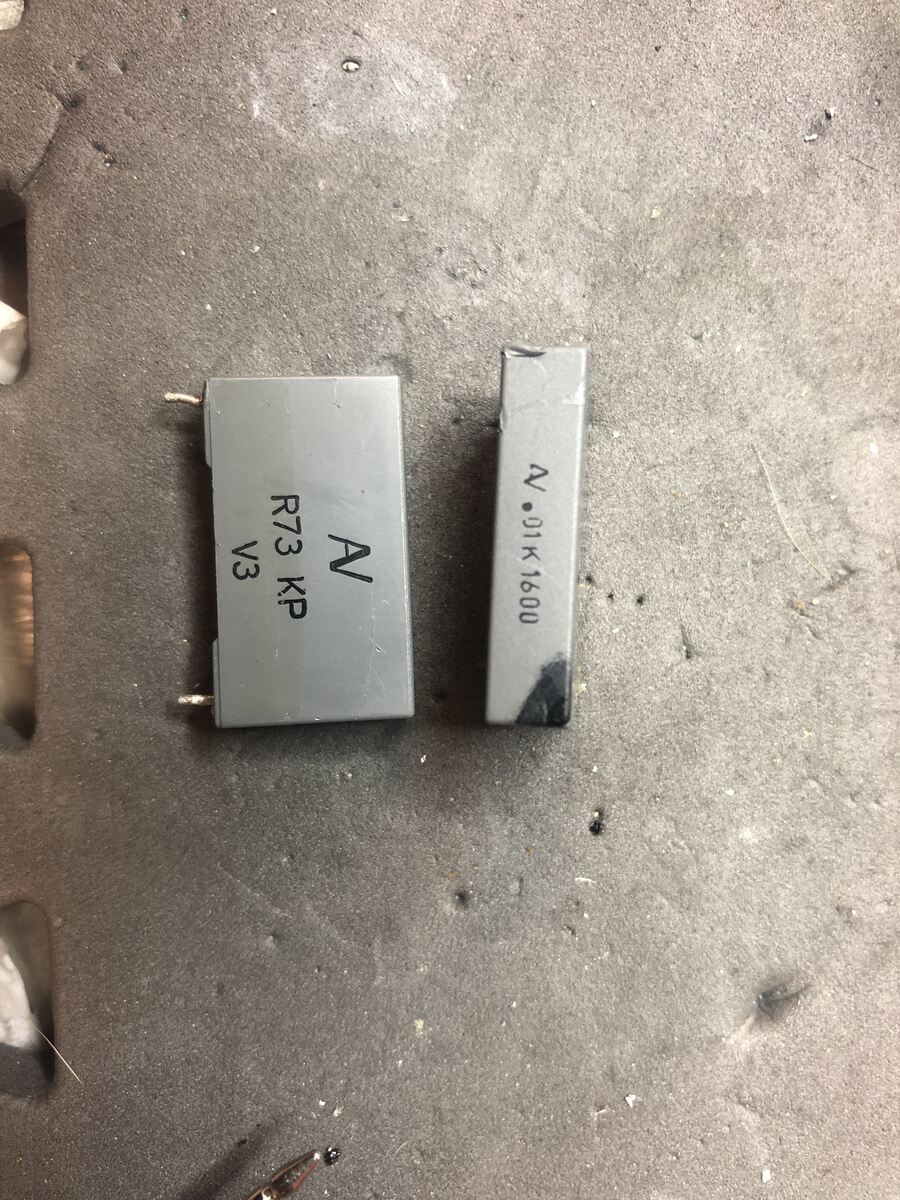

Ich habe noch diese zwei Kollegen
Diese sitzen hier und zeigen 22,97 nf
Beide identisch!
Sollen laut Hersteller aber .01 uf haben.
Das wären dann 10 nf?
Unterschied zu groß ?
 Ein anderer folienkondensator auf der eingangsplatine war
verantwortlich dafür dass der Startwiderstand durchgerannt war bzw. Dass
das Relais nicht geschaltet hat.

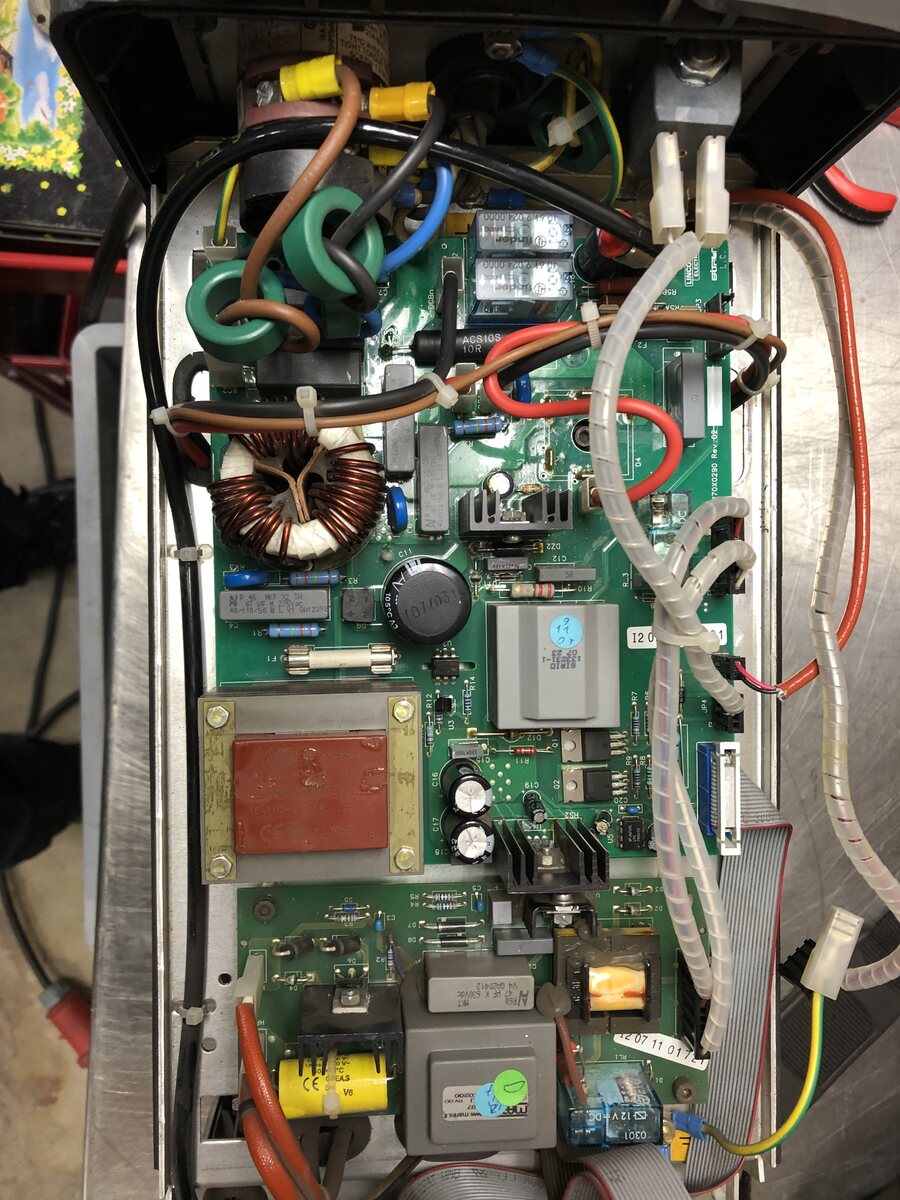

Aber wo wir grade bei blöden Fragen sind.. das Gerät habe ich grade
extra deswegen wieder zusammengebaut…

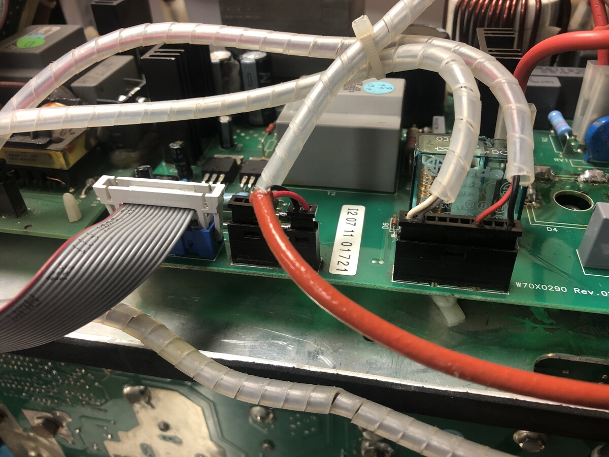

Auf den Bilder zu sehen ist der Stecker, der von der eingangsplatine zur
Hf-Platine geht. An dem roten und schwarzen Kabel dort ( 0,75mm2!!)
messe ich 338 Volt DC. Kann das korrekt sein ?
Hatte das gleich am Anfang, wo ich das Gerät hatte auch gemessen, aber
wusste es nicht zuzuordnen, ob’s richtig ist.
Passt das?
https://assets.lincolnelectric.com/assets/EU/OperatorManuals/WiringDiagrams/V-270-T-ACDC_52092.pdf
Wo hattest du gemessen? Bitte rote Pfeile einzeichnen.
Hey das passt nicht .
Es ist schon das von Seite 114 oben was ich angehängt habe
Gemessen habe ich hier
Das ist wahrscheinlich viel zu viel.
Das dachte ich mir zwar auch gewissermaßen, alleine schon wegen des
Kabel Querschnitts dort, aber ich habe gar keinen Anhaltspunkt, was dort
anliegen müsste.  Das problem liegt also wahrscheinlich am
hilfsstromkreis auf der eingangsplatine.
Was kriegt denn so eine Hf Platine für gewöhnlich an Spannung. Verstehe
ich richtig dass sie sich das dann selber aufbereitet quasi ?
Ich müsste demnach den Kreis vor dem Stecker untersuchen.
Vielleicht kannst du mir das Prinzip kurz erklären. Das hilft manchmal.

Wieviel Spannung müsste an den Inverterboards anliegen? Jeweils und
einzeln?
Hier nochmal das Schaltbild
von ??? (Gast)
Wo ist 8?
Und wo ist 5?
Wo befanden sich die defekten Teile?
Ich verstehe deine Frage nicht genau.

An der einen inverterplatte messe ich genau die Hälfte von diesem Wert,
also zB. 292 Volt DC und an der anderen Platte messe ich sozusagen die
andere Hälfte:-).
Vom Gleichrichter geht plus an plus von der ersten Inverterplatine, von
dort aus geht minus zurück zur eingangsplatine, wo diese Leitung an
einem neutralen Punkt  gesteckt ist ( zusammen mit einem 230kohm
Widerstand und einem Varistor) und von dort aus weiter an plus der
anderen inverterplatine. Von dieser zweiten Platine geht dann minus
zurück zur eingangsplatine an minus, welches mit dem Startwiderstand und
dem Relais verbunden ist. So weit so gut.
Wenn ich plus am Gleichrichter nehme und minus neben dem Startwiderstand
messe ich die besagten ca 580 Volt dc.
An allen anderen stellen, sprich an den Inverterboards einzeln gemessen,
die Inverterboards gegeneinander gemessen, an der Verbindungsstelle mit
dem varitsor usw messe ich immer nur exakt die Hälfte der Spannung die
der Gleichrichter ausgibt .
Daher meine Frage: wieviel Spannung muss theoretisch und praktisch an
den Invertern anliegen? Doch genauso viel wie am Gleichrichter oder sehe
ich da falsch ? Wenn ich das falsch sehe, wo sind denn dann bitte die ca
290 Volt hin?
Wenn ich das richtig sehe…. Kann es sein dass der Varistor defekt ist ?
Wäre dieser defekt, bzw hätte bei dem Vorfall, der dazu geführt hat,
dass das Gerät jetzt nicht funktioniert, ausgelöst, in welcher Form auch
immer, wäre das dann sein normales Verhalten, dass er jetzt die Spannung
also genau halbiert? Sorry aber ich verstehe gar nichts mehr im Moment.
Wäre dieser Varistor defekt… kann ich.. soll ich den mal Brücken um zu
schauen was passiert oder lieber nicht?
Hier ein paar Fotos nochmal in der Hoffnung dass ihr das besser
versteht.
von ??? (Gast)
Die Dateinamen der Bildchen sagen mir nichts.
von ??? (Gast)
Auf dem Prinzip Schaltplan geht doch eindeutig hervor das die beiden
Inverter parallel geschaltet sind. Demzufolge, da sie ja identisch sind,
müssen sie auch gleiche Eingangsspannungen bekommen. Logisch?

Defekte Teile waren, Startwiderstand, folienkondensator c9 und die
beiden Relais in dieser Reihe. Das alles läuft wieder. Keine Spannung
immer noch.
Ca 280 Volt liegen an an den Kondensatoren. Theoretisch und hoffentlich
praktisch sind die im Ordnung. Ab da geht es nicht weiter. Alle igbts
auf der plus Seite kriegen Spannung. Die auf der minus Seite nicht.
Entsprechend kriegt der Trafo keine Spannung und da geht es eben nicht
weiter. Alle anderen Systeme, Gas Ventil, Lüfter, bedienpanele usw
laufen. Kein Output.
Auf einem Bild habe ich die folienkondesstoren abgebildet die zwischen
den großen Kondensatoren und dem Trafo liegen. Beiden sollten 10nf
haben+-10% das sind 11nf. Beide messe ich aber mit 22,95nf. Wenn das
normal ist, warum gibt es dann überhaupt Angaben dazu? Das sind 110%
mehr . Dann kann ich doch irgendwas da rein kleben? Wozu 10nf +-3% oder
+- 10% wenn Es eh nichts zur Sache tut ? Zur Erinnerung: der
durchgebrannte startwiderstand war die Folge des c9 folienkondesators.
Dieser sollte 33nF haben, gemessen hatte ich ihn mit 12nf. Nach
Austausch funktionierte dort im der Ecke wieder alles. Warum gibt es
dazu keine konkrete Antwort?
> andere Hälfte:-).
Bei den meisten Geräten sitzen die Netzelkos im Bereich des
Gleichrichters und werden direkt versorgt.
Aber! Es sind auch da bei den drehstromversorgten Geräten immer zwei
Elkogruppen in Serie geschaltet, da es keine 700V Elkos zu vernünftigen
Preisen gibt. So ist es auch bei deinem.
Vermutlich stellt die braune Leitung die Verbindung des "Mittelpunktes"
dar.
Es ist auch durchaus möglich, dass beide Inverter nur mit jeweils der
einen Hälfte arbeitet und du so eben nur die halbe Spannung auf dem
jeweiligen Board benötigst.
Das ist jetzt nur eine, aus der Hüfte geschossene, Vermutung, da ich
nicht den ganzen zum Teil sichtbaren Leiterbahnen nachgehen möchteund
auch keine Oberseite der Inverterboard zu sehen ist.

Eine konkrete Frage war ja auch wieviel so eine Hf Zündung für
gewöhnlich an Spannung kriegt. 338 Volt erscheint mir irgendwie zu viel

von ??? (Gast)
Das hast Du geschrieben, deshalb frug ich nach. Entschuldigung bitte.
Ach so :-) sorry … Pin 5 und Pin 8 sind am Stecker die von den
inverterboards zumcontrolboard gehen . Also jedes inverterboard hat
einen logic circuit welcher mit dem Control Board verbunden ist. Beide
werden zusammengeführt am Controlboard.

helfen soll.
Also erstmal sollte da öffnen heißen is klar.
Und im und in kann ich auch noch unterscheiden .
Das verlinkte Bild sollte den Varistor zeigen .
Schwierig überhaupt einzuschätzen was ich für Infos liefern soll da ich

Ich hatte das Gerät ja auch noch nicht richtig zusammengebaut sondern
nur so testweise geguckt ob Leerlaufspannung anliegt, dann werde ich mal
gucken ob es überhaupt läuft beim Schweißen oder ob es abbrennt am Ende
wenn ich es belaste! Vielleicht kriege ich es nochmal auf die Reihe zu
begreifen was da eigentlich kaputt war ! Im Nachhinein denke ich dass
meine Messgeräte nicht richtig laufen oder ich zu blöd bin die zu
bedienen .
