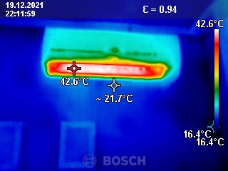

Hallo Zusammen, ich übernachte heute das erste Mal in meiner neuen
Wohnung. Statt meiner geliebten FBH hat die Wohnung Klimaanlagen als
Heizung. Doch das Zimmer, in dem ich aktuell bin, wird leider nicht
wirklich warm. Woran liegt es?
Die Klimaanlage ist ein Inverter / Split Gerät. Modell GIB4WMGR-25G. Und
ja, leider finde ich nur begrenzt informationen über das Gerät und die
sind auch noch alle auf ungarisch.
Worin liegt denn genau das Problem? Wenn ich die Klimaanlage auf die
Heizfunktion stelle, dreht sich der Motor der Lüftung und es strömt auch
warme Luft raus, aber es sieht so aus, als ob die Leistung nicht
ausreicht um das Zimmer genug zu heizen (und wir haben es grade 0 Grad
draußen).
Der Filter Innen ist übrigens sauber, draußen sehe ich keinen Filter.
Wenn ich meine IR Kamera davor halte, dann ist die Klimaanlage rund um
das Gebläse bei eingestellten 30°C (also Max.) ca. 42°C heiß. Im
Wohnzimmer ist ein anderes Gerät. Es hatt bei eingestellten 22°C rund
47°C am Gehäuse. Und das Wohnzimmer ist richtig warm.
Hat von euch jemand eine Idee, wo das Problem sein kann? Oder wie man es
behebt?

OP #6915761
Horst G. schrieb:
> Lüftergeschwindigkeit?
Ist auf Maximum
Horst G. schrieb:
> Wärmetauscher wird ja
> knüppelheiß, kriegt nur die Wärme nicht in den Raum.
Die Frage ist tatsächlich, ob "knüppelheiß" auch heiß genug ist oder
nicht. Die Anlage ist jetzt auf 30°C eingestellt. Es fühlt sich aber
nicht an, als ob da Luft mit Annähernd 30°C rauskommen würde. Ich habe
im Moment leider nur die IR Kamera zur Hand. Irgendwo eingepackt ist
tatsächlich noch so ein Testo Luftmesser. Damit könnte ich die
Lufttemperatur messen. Aber wenn im Wohnzimmer bei eingestellten 22°C
bereits 47°C am Gehäuse sind, dann wirkt es schon mal etwas wenig, was
die Wärmetauscher-Temperatur angeht.

#6916795
Mathias B. schrieb:
> Ralf X. schrieb:
>> Ach, und die soll sich der TE mal eben besorgen und installieren lassen,
>> wo hier noch keiner weiss, ob es sich um eine Eigentums- oder
>> Mietwohnung handelt, ein Aussengelände im Eigentum befindet, etc. ?
> Es ist eine Eigentumswohnung in Ost-Europa.
> Die Wohnung befindet sich um
> 6 Stockwerk eines Hauses.
Osteuropa ist natürlich ein sehr weiter Begriff.
Mittels der Zeitreihen von z.B. https://www.wunderground.com/ kann man
viele klimatische Verhältnisse in einem regionalen Bereich etwas
einschätzen.
Im 6ten Stock sind die Verhältnisse wenig bodenabhängig, aber dennoch
nicht davon zu trennen.
Aber auch schon Vororte unterscheiden sich innerstädtischen bereichen,
uvm..
Zumindest ist jetzt klar, dass Du keinem Vermieter eine Mietminderung
aufs Auge drücken kannst und auch kaum einen Erdkollektor installieren
wirst. :-)
Was hast Du an technischen Daten Deiner Anlagen zur Verfügung?
Hast Du ein Energiemessgerät für die Steckdose zur Verfügung und welche
Geräte/Kenntnisse ansonsten?
Dein Wärmebild ist ja nicht von einem Billigteil aufgenommen...
Und ein angeführtes Testo hat auch nicht jeder mal so rumliegen.. :)

#6918000
Dieter schrieb:
> Dann bricht die Leistung auch ein.
Der TO meldet sich ja nicht mehr. Allerdings spricht doch gegen einen
Leistungseinbruch / wenig Leistung, dass der TO mit seiner Wärmekamera
fast 50°C am Innengerät misst.
Ist so eine hohe Temperatur normal? Je größer die Differenz desto
schlechter ist doch der Wirkungsgrad.
Für mich sieht das eher danach aus, als wäre der Luftstrom am Innengerät
zu gering. Kenne mich allerdings nicht mit solchen Geräten aus.

#6918126
Udo S. schrieb:
Die "knapp 50°C" (47°C) misst der TE am Innengerät in seinem WZ bei 22°C
Raumtemperatur.
In dem nicht ausreichend beheizten Raum misst er 42°C am Innengerät.
Aus diesen wenigen Angaben alleine lässt sich leider so gut wie gar
nichts ableiten.
