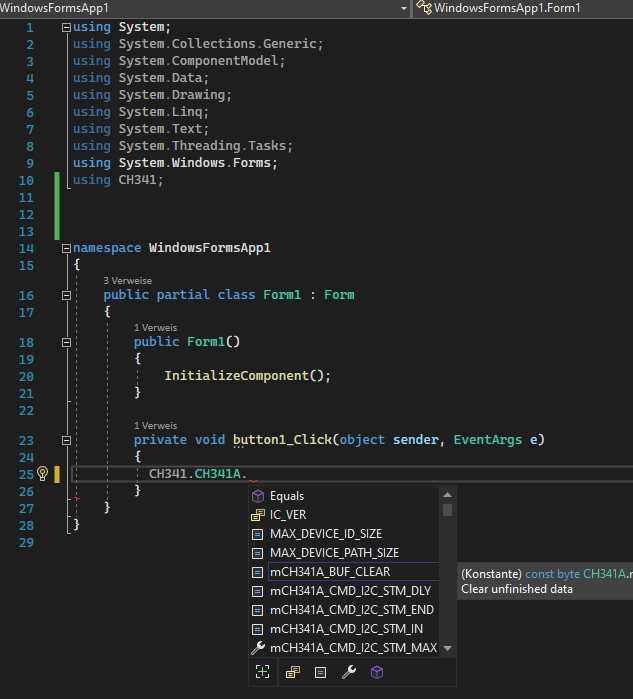

Hallo zusammen, ich möchte folgendes Projekt in einem C# Projekt nutzen:
https://github.com/iillii/ch341-Sharp
Runterladen, Projekt öffnen, build, C# DLL fällt raus.
Jetzt ein neues Windows Forms Projekt zum schnellen Test. Obendrüber:
using CH341;
Wenn ich dann z. B. in dem Code eines Buttons eine Funktion aufrufen
möchte wird nicht gefunden was ich erwarte. Das wäre (gemäß dem github
Projekt) z. B.:
CH341.CH341A.OpenDevice();
//oder
CH341.CH341A.CH341A(0);
Allerdings werden die Funktionen im IntelliSense oder auch manuell nicht
gefunden. Weis jmd. an was das liegt und wie ich das beheben kann?
Gast #6915704
Erwin schrieb:
> Hast du vorher schon mal etwas in C# programmiert? So wie das
> aussieht,
> hast du noch gar kein Objekt instanziiert...
Hallo, nein leider noch nicht. Aber dein Stichwort hat mir den richtigen
Lösungsanstatz gegeben. Jetzt geht es:) Vielen Dank dafür :)
