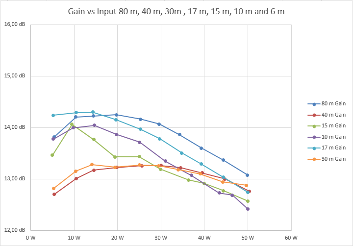

seit neustem habe ich eine Endstufe (2x blf188xr, kein selbstbau) für
den Kurzwellenbereich. 1kW Ausgangsleistung bei 50 W Eingangsleistung,
P1dB > 1kW laut Herstellerangaben. Ich habe die PA an einer Dummyload
durchgemessen (Eingangs & Ausgangsleistung). Dabei ist mir aufgefallen,
dass der Gain auf einigen Frequenzbänder alles andere als konstant ist.
Die Ergebnisse sind als Bilder angehängt. Ist das normal? (Ich vermute
nicht ...)
SG Sebastian

Das verstehe ich nicht ganz.
Die Graphen im Datenblatt decken sich ziemlich genau mit den "guten"
Messungen auf 80, 40 ,30, 17, 15, und 10 m. Der Gain ist zuerst etwas
niedriger, wird dann mit steigender Eingangsleistung höher und sinkt
dann wenn es richtung "Nennleistung" geht etwas ab. Alles im Bereich von
+/- 1 dB.
Im Datenblatt ist der Gain bis zu einer Ausgangsleistung von 1440W auch
halbwegs linear. Laut DB Klasse AB, so wie mein Verstärker auch. Mit dem
Unterschied, dass zwei der Transistoren drinnen sind. Dadurch sollte der
Verstärker eher linearer werden.

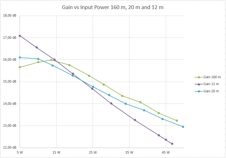

Auf 12 m beginnt der Gain bei 17 dB und sinkt dann mehr oder weniger in
einer geraden Linie auf 12 dB ab. Auf 20 m und 160 m ist es ähnlich. Das
bringt im realen Betrieb ja Verzerrungen ohne Ende.
Sg Sebastian
#6916028
Naja wenn die Verstärkung schon ab relativ geringen Ausgangsleistungen
absinkt, würde ich mal auf einen falsch dimensionierten Ausgangskreis
tippen.
Bei Kurzwellenendstufen ist ja am Ausgang ein Transformator mit einen
Windungsverhältnis von meist 1:3 Das heist das die relativ niedrige
Impedanz am Transistor um Faktor 3² also 9 hochtransformiert wird.
Das kann eventuell schon zuviel sein.
Fazit. Die Endstufe zieht zuviel Strom, der Wirkungsgrad wird miserabel
und die Verzerrungen steigen.
Irgendjemand hatte mal eine Abhandlung darüber geschrieben und
festgestellt, das Ausgangstransformatoren bzw.
Ausgangsanpassungsnetzwerke oft falsch dimensioniert sind, weil man es
immer schon so gemacht hatte.
Ich meine Prof. Jirmannn hatte das mal in der Funkamateur CQDL oder war
es die UKW-Berichte veröffentlicht.
Die Anpassung sollte bei maximaler Leistung optimiert sein.
Der Verstärkungsabfall unterhalb des Maximums liegt oft an zu niedrigen
Ruhestrom.
Im übrigen ist der Oberwellenabstand insbesonders in den niedrigen
Bändern 160m und 80m oft miserabel ( nur 10db ) so das man auf jeden
Fall Tiefpässe am Ausgang benötigt. In den niedrigen Bändern sieht das
Signal oft eher rechteckförmig statt sinusförmig aus.
In deinen Fall, wo zwei solcher Transistoren drinstecken könnte es auch
ein unterdimensionierter Combiner am Ausgang sein, der in die Sättigung
geht.
Ralph Berres

Es geht mir eigentlich nur darum, ob das Verhalten Normal/OK/"zu
akzeptieren" ist. Wenn nein, geht das Ding zurück an den Hersteller mit
der Bitte um Reparatur oder Geld zurück. Es scheint mir nämlich nicht
linear zu sein, wenn der Gain von 17 dB auf 12 dB abfällt. Laut
Herstellerangaben wäre P1dB bei > 1 kW, was für mich heißt, dass sich
der Gain bei 1 kW um maximal 1 dB verringert. So ist der Gain bei 1 kW
ja um knappe 5 dB verringert ...
Nachdem es nicht bei allen Frequenzen vorkommt, vermute ich, dass es
irgendwas frequenzabhängiges ist. Der Combiner sollte eigentlich
entsprechend breitbandig sein und das Problem würde dann auf allen
Frequenzen auftreten. Es tritt sowohl bei "hohen" als auch bei
"niedrigen" Frequenzen (1,8 MHz, 14 MHz, 24 MHz) auf und zwischendrinn
ist eigentlich alles prima. Es könnten auch die Tiefpassfilter sein ...

Wie gesagt handelt es sich um eine fertige Endstufe. Die hat
verschiedene Schutzschaltungen integriert (Eingangsleistung, Temperatur,
SWR, ...) und ist mit 50 W Eingangsleistung spezifiziert. Vermutlich
wird es da irgend ein Dämpfungsglied geben. Ich weiß es aber nicht,
diese Info wird vom Hersteller nicht geteilt.
> Vielleicht hat der TO ja die Endstufe unwissentlich schon gehimmelt? Wer
> weis es schon außer er selbst?
> Ralph Berres
Ich hoffe nicht, dass die Transistoren beschädigt sind. Das
Dämpfungsglied vor der Endstufe sollte es eigentlich verhindern.
Außerdem ist der "zu hohe" Gain nur auf 12 m vorhanden. Auf 20 m und 160
m ist es ebenfalls noch zu hoch. Auf den anderen Bändern ist der Gain
mehr oder weniger konstant bei ca. 13 dB. Sollten die Transistoren einen
defekt haben, würde sich das doch überall gleich auswirken?
Ich schicke die Endstufe mal zum Hersteller. Er meinte der Gain sei
normal, da die Anpassung durch die verschiedenen Tiefpassfilter immer
etwas unterschiedlich sind. Ganz so sehe ich das nicht. Es wird sich
dann schon zeigen was das Problem ist.
Sg Sebastian

Wenn die PA  9:1 am Ausgang angepasst ist, ist eine gute Anpassung bei
700-800W/50V zu erwarten, du schreibst das Netzteil bricht weniger als
10V ein, das ist verdammt viel, da ändern sich alle Parameter am
Leistungsbauteil,
Deine "Messungen" sind irre führend, wenn ich mir dein linkes Bild
anschaue sehe ich nicht welcher Zielpegel erreicht wird/werden soll.
beim rechten Bild ist soweit alles homogen, bis auf das 40/30m Band, da
tippe ich auf den LPF oder die Frequenzkorrektur ist nicht optimal.
Dann sollte dir bewusst sein, das die verwendeten LDMOS gerade im
Kurzwellenbereich sich über die Frequenz nicht 100% linear verhalten,
diese Aussage beruht auf meinen Erfahrungen mit den Teilen, gerade im
Bereich 10-20Mhz brechen die etwas ein.
Deine Messungen kannst du mal ohne LPF durchführen.

OP #6924136
René H. schrieb:
> du schreibst das Netzteil bricht weniger als  10V ein
Ich habe an der Primärseite gemessen un zu sehen ob die Netzspannung
einbricht. Ich durfte die PA nicht öffnen. Ich weiß deshalb auch nicht
wie die PA genau aufgebaut ist.
Die PA ist mittlerweile auf dem Weg zurück zum Hersteller. Neben der
(meiner Meinung nach) nicht den Angaben entsprechenden linearität betrug
die maximale Ausgangsleistung "nur" 800 W auf 12 m (1 kW soll).
