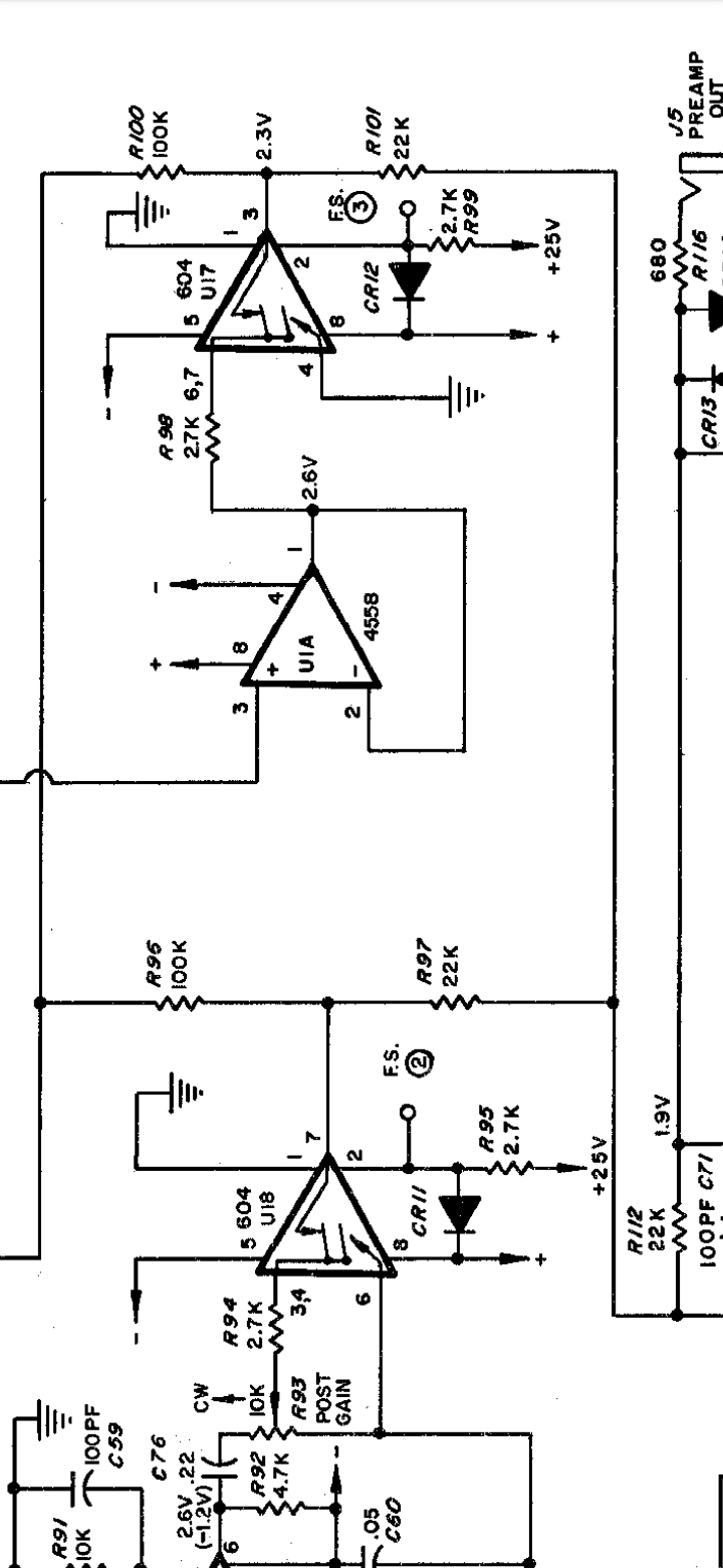

Ich habe da einen Hybrid Guittaren Verstärker Peavy Deuce 240T. Was mögen U17 und U18 für Teile sein, erinnern mich an Relais oder so Schalter!?

Transmission Gate. Wohl LM604. https://www.analog.com/media/en/technical-documentation/data-sheets/ADG1219.pdf sowas in der Art. gibts auch klitzeklein, 4599 https://www.onsemi.com/pdf/datasheet/nlas4599-d.pdf Aber dann nur bis 5.5V der ADG1219 hat zwar auch 8Pins, aber ne andere Belegung!

H. H. schrieb: > Transmission Gate. > > Wohl LM604. LM604 passt doch nicht. Mal sehen welcher "604" das ist. H. H. schrieb: > Transmission Gate. > > Wohl LM604. Transmission Gate, ja aber der LM604 is ja denn ein 4 auf 1, der passt nicht wirklich, hatte ich schon nachgesehen... H. H. schrieb: > H. H. schrieb: >> Transmission Gate. >> >> Wohl LM604. > > LM604 passt doch nicht. > > Mal sehen welcher "604" das ist. unsere Beiträge überlappen sich laufend :: Bierchen? ;) https://el34world.com/charts/Schematics/files/peavey/Peavey_Mace_Deuce.pdf ist sowas, wie n halber 4066 oder 40106, vom Prinzip nur einem al 1xNC und 1x NO. man sieht ja, dass einmal PIN3 und 4 zusammengenommen wurden, als "Umschalter und einmal pin 6 und 7. Chopper-Verstärker ?

Rüdiger B. schrieb: > Chopper-Verstärker ? In einem Audioverstärker doch nicht. Mit Hilfe der digitalen Elektronik sind schon sehr interessante Schaltungen möglich. Irgendwann bekommt man aber das Problem, dass man analoge Signale verarbeiten muss. Ein Problem könnte dabei z.B. sein, dass man analoge Signale umschalten bzw. durchschalten muss. Hierzu bietet die Industrie so genannte bilaterale Schalter oder auch Analogschalter an, wie CD4016 oder CD4066. Solche Schalter besitzen neben den beiden Versorgungsspannungsanschlüssen einen Steuereingang oder eine Adressauswahl und eine Analogstrecke mit einen oder mehrere Analogeingängen welche dann mit dem Steuersignal freigegeben oder umgeschaltet werden.

Luca E. schrieb: > TL604 > http://www.dieet.unipa.it/macaluso/data%20sheets/Tl601%20-%20P-MOS%20Analog%20switches.pdf Oh, ganz herzlichen Dank! Hätte ich selber nie drauf gekommen werden. :-) Der letzte Satz ist mir verunglückt... Antwort schreiben |
