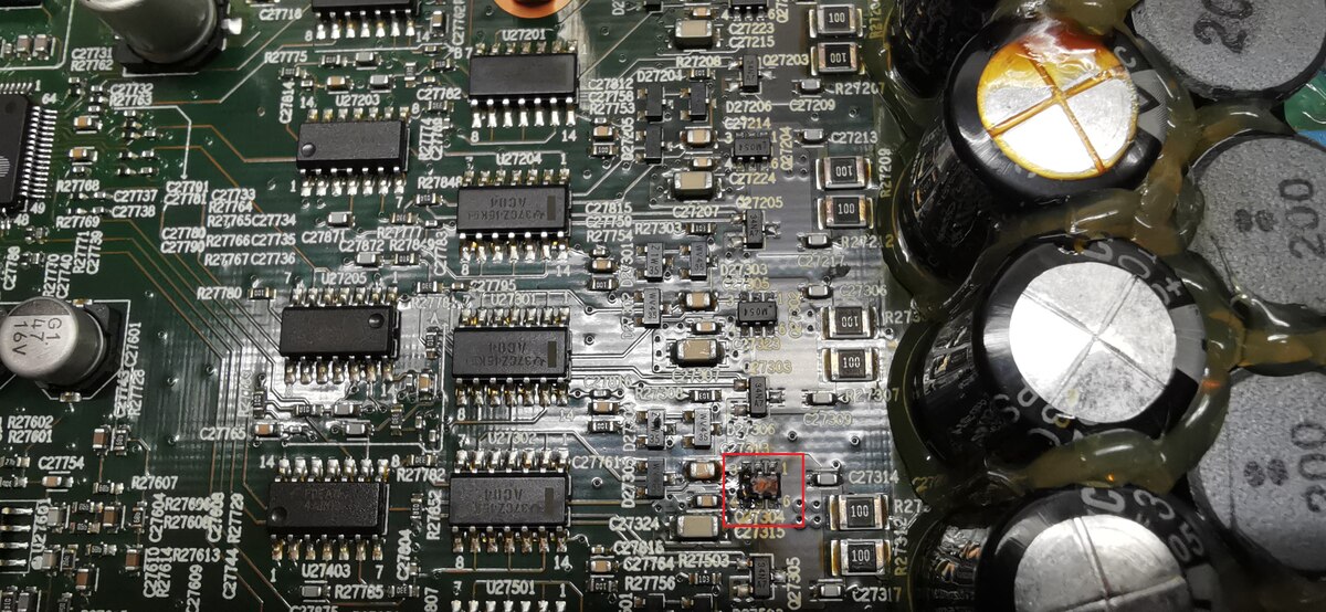

Hallo liebe Community,
ich habe folgendes Problem und hoffe, dass mir hier jemand weiterhelfen
kann.
Ich beschäftige mich gerade mit verschiedenen Soundsystemen bzw. dessen
Reparatur.
So ist mir ein Sonos Play 5 in die Hände gefallen, welcher, nachdem er
an Spannung anliegt, nach einiger Zeit ein regelmäßiges "Klacken" aus
den Speakern bringt, aber ansonsten keinerlei Probleme macht.
Nach der Demontage sind mir direkt die Elkos aufgefallen, welche ich
wohl ersetzen werde.
Zudem ist noch das Bauteil (siehe Bild) durchgebrannt.
Leider kann ich das Bauteil nicht ausmachen und weiß auch nicht wozu es
in der Schaltung dient. Es wird wohl mit ziemlicher Sicherheit das
gleiche Bauteil sein, welches weiter oben auch mehrfach verbaut wurde
(Aufschrift "M054").
Ich würde mich freuen wenn mir hier jemand bei der Identifizierung
helfen könnte oder auch Ratschläge hätte wie ich den Sonos wieder zum
Laufen bringen könnte.
Danke für Eure Zeit.
MfG
whoma
ps mich würde zudem interessieren was für Bauteile die mit der
Bezeichnung "Z1W35" "WV435" sind und wofür diese gebraucht werden.

Der kleine abgerauchte 6 Beiner, scheint ein Transistor bzw
Dualtransistor zu sein.
Da seine Bezeichnung Qxxx(kann man leider schlecht lesen) auf dem Board
ist.
IC's werden so der Anschein auf dem Board mit Uxxx bezeichnet.
Such mal in die Richtung und nicht mit Typ sondern mit "SMD Code"
Da findet Tante gurgel sicher was.
Habe leider z.Z. nicht die Zeit und Zugriff auf meine SMD Code
Bibliothek, um nachzuschauen.. ;-)
73 55

R1514H054B: Description 150mA VOLTAGE REGULATOR 5,4V (Wide Input Voltage
Range):   das Meiste gibts in verschiedenen Bauformen, im DataSheet sind
diese alle aufgelistet. Es gibt für dieselben Bauteile leider auch viele
Hersteller .

So,
An allen erstmal ein dickes Danke.
Ich habe die Elkos und den MOSFET ersetzt und der Lautsprecher läuft
wieder wie am ersten Tag.
MfG
von Mark (whoma)
Und Kommando zurück... :(
Ich habe den Speaker heute etwas länger laufen lassen und nach 10
Minuten wieder das gleiche Spiel.
Mir ist zudem folgendes aufgefallen:
- wenn ich den Speaker an den Strom hänge, will er sich direkt mit ist
im Rhythmus des Blinkes der LED ein Störgeräusch zu hören.
- der Geräusch um das es hier ursprünglich ging, kommt immer erst nach
ca 10 Minuten aus EINEM bestimmten Lautsprecher. Es ist erst langsam und
wird dann schneller.
Eventuell kann ja jemand etwas mit dem Fehlerbild und Audio Erfahrung
einen Rückschluss ziehen und mir freundlicherweise nochmal antworten.
Danke.

Wie schon mal weiter oben geschrieben, die Endstufe wird ja vermutlich
nicht ohne Grund kaputt gegangen sein. Es gibt hier keinen Überlastungs-
oder Thermoschutz. Vlt. ist die Spule des zugehörigen Lautsprechers
beschädigt. Oder die Ansteuerung vor den Endstufen hat auch etwas
abbekommen.

Ich habe glaub ich einen entsprechenden, 6-beinigen Chip gefunden:
Hab bei Google G64 A8 eingegeben, Bildersuche, dann die Seite mit dem
entsprechenden Abbild des Chip angeklickt.
Dort findet man eine andere Bezeichnung für diesen Chip:
DMP3050LVT-7
https://www.alibaba.com/product-detail/Jeking-G64-P-Channel-Enhancement-Mode_1600522460529.html
Den findet man dann auch bei Mouser:
https://www.mouser.de/ProductDetail/Diodes-Incorporated/DMP3050LVT-7?qs=wo71MgyKIyFnpeT9z0U%2FHw%3D%3D
und da gibt's ein Datenblatt, welches eine passende Pinbelegung verrät.
Meiner Meinung nach müsste es ein P-Channel MOSFET sein, da sein Source
an positiver Versorgung angeschlossen ist. Drain ist mit dem anderen
MOSFET (nur 3 Beinchen) verbunden und der dreibeinige, wahrscheinlich
ein N-Kanal MOSFET,  dann mit seinem Source an GND. Die DikkebakkenElkos
sind zur Spannungsstabilisierung direkt an die Transistorbrücken (+ an
Source vom P-Channel MOSFET und - an N-Channel MOSFET) angeschlossen.
Sie verhindern auch das Übersprechen der Signale von einer Treiberbrücke
zur anderen. Die Elkos müssen auch bei mir unbedingt neu. Es gibt
Spannungsfestere mit etwas anderen Maßen in der Höhe. Sollten aber vom
Durchmesser her passen.
Ich muss auch noch welche raussuchen, deshalb hier keine Links :-(  .
Ich hoffe meine Infos helfen ein bischen weiter.
Viel Erfolg beim reparieren!
