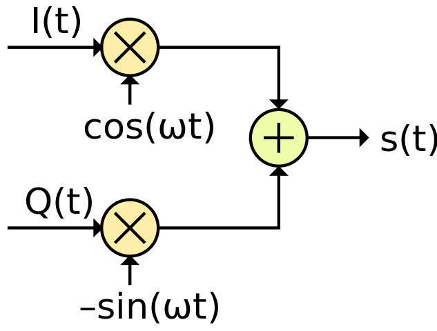

Hallo zusammen!
Um etwas in die RF Materie und Signalverarbeitung hineinzukommen möchte
ich gerne einen "Sender" (nicht wirklich Sender, geht direkt in
Scope/SA) für eine QAM "diskret" aufbauen.
Leider fehlt mir gerade ein bisschen die Idee, wie ich das Aufbaue, bzw.
bin mir nicht sicher, ob der folgende Ansatz so Sinn macht?
1. Mikrocontroller liefert zwei Analoge Signale, Phase und Amplitude für
das aktuelle Symbol
2. Signalgenerator (Schwingkreis mit Quarz) liefert Sinus
3. Verzögerungsglied liefert Sinus mit 90° Phase
4. Durch opamps werden die Sinussignale (0° und 90°) jeweils
entsprechend "gedämpft", bzw. auf den jeweiligen Pegel gesetzt. Das sind
meine I und Q Signale
5. Opamp multipliziert I und Q, das ist mein Basisbandsignal
6. Opamp multipliziert das Basisbandsignal mit der Amplitudeninformation
Macht das Sinn? Ich habe noch ein paar Fragen dazu:
- Wie kann ich 360° Phasenwinkel erzeugen? Ich habe doch maximal +90°
und 0°? Oder sind 0° und 90° bereits 360Grad wegen der Rückgewinnung mit
- Nach Phasenschiebung (3.) und co. stimmen meine Amplituden sicher
nicht mehr, bzw. sind nicht mehr "1". Macht es Sinn, vorher mit
Rechtecksignalen zu arbeiten? Wie kann ich die Amplitude von einem Sinus
wieder "normalisieren"?
- Wie realisiere ich die Phasenverschiebung? Verzögerungsglied ist halt
sehr Frequenzabhängig. Wäre auf jeden Fall vorteilhaft, wenns immer 90°
sind und es mehr oder weniger unabhängig von der Frequenz ist!
Danke und liebe Grüße,
Jake

Jake schrieb:
> Macht das Sinn?
Hmm, nicht wirklich. Z.B. den Sinn, die I- und Q-Signale zu
multiplizieren, sehe ich nicht, und Träger in Quadratur per
Verzögerungsleitung zu erzeugen dürfte nicht sehr genau werden. Darauf
kommt es bei M-QAM aber an, besonders wenn M groß ist und die
Error-Vector-Magnitude und am Ende die Bitfehlerrate nicht unterirdisch
werden soll.

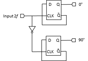

Was Du suchst ist ein IQ-Modulator wie auf dem Bild im Anhang, für den
Du die beiden orthogonalen Träger und die I- und Q-Signale erzeugen
musst. Die beiden Träger erzeugt man z.B. mit der Standardschaltung im
Anhang, mittels zwei D-Flipflops und einem Inverter. Der IQ-Modulator
benötigt nicht zwingend sinusförmige LO-Signale, die harmonsichen
Mischprodukte kann man am Ausgang ausfiltern.
