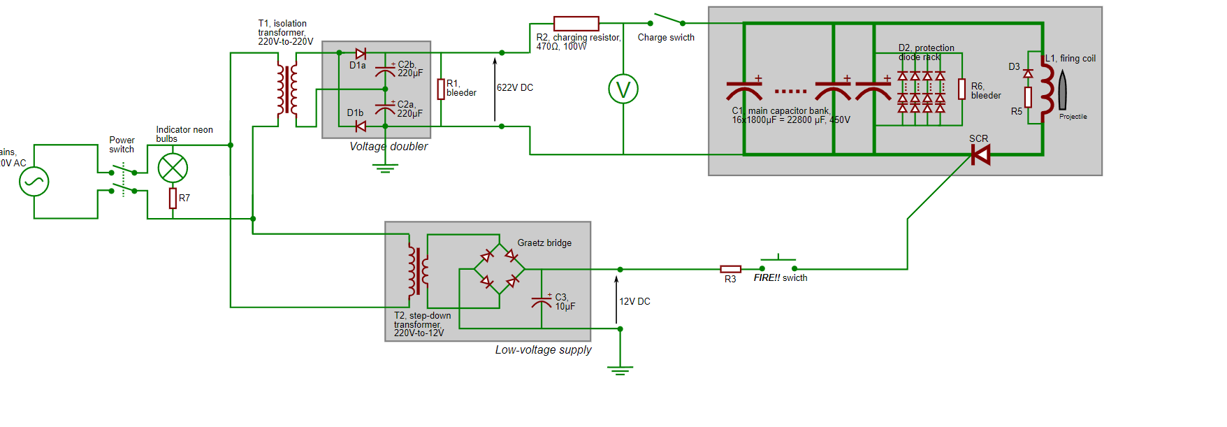

Guten Tag!
Ich will bei einer Spannung von 450V um die 500A (minimal 100, aber umso
höher umso besser) durchleiten. Dieser Schaltmechanismus soll sich aber
finanziell in Grenzen halten und deswegen wollte ich keine SCRs sondern
MOSFETs verwenden. Die Schaltung sollte ungfähr auf 2 * 10^-2 Sekunden
genau sein. Meine Idee war es 20 von den MOSFETS
(https://www.reichelt.de/mosfet-n-ch-z-dio-600v-18a-150w-0-2r-to220-stp24n60dm2-p257336.html?&trstct=pos_1&nbc=1)
parallel zu schalten. Ist das vernünftig?
MfG Rares

Der 50RIA120 hält 1400A für 10ms aus, 850A für 100ms bzw.
reichlich 600A für 1s (!!). Kosten: ca. 11 Euro.
> genau sein.
Klingt sehr nach Kondensatorimpulsschweissen.

von MaWin (Gast)
Rares B. schrieb:
> Ist das vernünftig?
Nein.
Es geht wohl wieder um den Unsinn eines Kondensator-Punktschweissgeräts.
https://dse-faq.elektronik-kompendium.de/dse-faq.htm#F.21.11
Schon winzige TO220 MOSFETs mit 0.2 Ohm die nur 18A aushalten und
demnach 20 parallel nur 360A, verwenden zu wollen um 500A durchzuleiten,
klingt danach du Grundschulmathematik nochmal wiederholen musst.

von Max M. (Gast)
Rares B. schrieb:
> 450V um die 500
> Schaltmechanismus soll sich aber finanziell in Grenzen halten
Also 14MW Puls, für einen schmalen Taler?
Trage eine Schutzbrille gegen die Splitterwirkung, möglichst eine
Trennscheibe zwischen Dir und der Schaltung und stell den Feuerlöscher
in Reichweite. Gehörschutz wäre auch nicht verkehrt.
Ich hatte einen kleinen Hörsturz als sich unser 20KV Gleichrichter
zerlegt hat und die 2uF Spezialkondensatoren in Größe einer kleinen
Eurobox leergezogen hat.
Fa. Behlke baut sehr hochwertige Halbleiterschalter für extreme Ströme
und/oder extreme Spannungen.
Kostet dann auch 4-5stellig, aber man erspart sich viel Arbeit.

von Max M. (Gast)
Egon D. schrieb:
> Es klingt danach, dass ihm der Unterschied zwischen
> 18A Dauerstrom und 72A Pulsstrom klar ist -- zumal er
> davon nur 25A ausnutzen will.
Soweit die Theorie.
Jetzt muss aber jeder Fet gleich schalten und die Sröme müssen sich
gleich aufteilen.
Dann schlägt die Impedanz der Elkos und der Zuleitungen zu.
Wir haben damals unseren 20KV Impulsprüfplatz komplett mit Koaxialkabeln
verdrahtet um das in den Griff zu bekommen.
Angefangen haben wir auch mal mit einfachen Mosfet Schaltern, normalen
low esr Elkos und alles selbst gebaut.
Am Ende stand da ein halb hoher 19" Schrank mit Behlke Schalter, Puls
Fomungs Netzwerk und gigantischen no impedanz Kondensatoren.
Teile und Entwicklung haben uns ca. 250K€ gekostet.
Alleine herauszufinden das die Widerstände des Netzwerkes zwar die
Leistung konnten, aber die Kontaktstellen wegbrannten beim Puls und wir
vielfach überdimensionieren mussten mit Impedanzfreien Widerständen für
ein kleines Vermögen, war ein ganz großer Spaß.
Das ist alles schöne Theorie, aber in dem Bereich ist nichts mehr wie es
scheint und jedes Bauteil, jedes Stück Draht hat RCL Komponenten die
einem die Suppe versalzen.
Alles was per MCU gesteuert wird muss man galvanisch trennen.
Wir kamen erst mit Lichtleitern, räumlicher Trennung und dreifacher
Schirmung zu einem absturzfreinen Puls.
Ich sage ja nicht das das nicht geht, aber man muß sich bewust sein das
das lange dauert und sehr viel Geld verschlingt.

Der Schaltplan spielt keine Rolle. Ich möchte wissen, ob ich einen
Stromimpuls von bis zu 2 * 10^-2 Sekunden bei 500A und 450V mit Mosfets
steuern kann, oder ob es noch bessere Methoden dafür gibt. Die Apparutur
zu nenne finde ich jetzt nicht nötig, aber da du sie so unbedingt
willst, habe ich was ähnliches im Internet gefunden.

von Axel R. (axlr)
Schalartig durchlassen heistt aber auch schlagartig in der coil
ansteigen lassen. Wenn du nun eine Induktivtät zur "coil" in reihe
schaltest, steigt der Strom evtl. garnicht so schnell an, wie du es
brauchst. deine Parasitären Induktivitäten binden mit deinem Aufbau
einen induktiven Spannungsteiler, wo dann noch die FET-Batterie
dazwischen sitzt. deine parasitären Induktivitäten bremsen den
Stromanstieg und versauen Dir in den Moment auch die Gate-Ansteuerung,
je nach Lage der dominanten parasitären Induktivität(en) im Aufbau.
Bemisst man nicht eher die Kapazität der Kondensatorbank so, dass, nach
Zündung des Thyristors der (Entlade)Strom dann nach der gewünschten Zeit
entsprechend abgeklungen ist? Ich würde hier eher auf 3x 1.2KV/300A IGBT
Module setzen. Verdrahtung usw. sollte ja hinlänglich bekannt sein?
Stromschiene und so...
Die Fets britzeln dir, einer nach dem anderen, einfach so, weg. Die
bekommst Du nie im Leben rückwirkungsfrei leitend, geschweige dann alle
gleichzeitig wieder hochohmig. Ich denk, das Abschalten nach
15.47mSekunden oder eben nach 16.28mSekunden wird hier zum Hauptproblem.
Es fließt ja immer noch "CoilStrom" über die Feilaufdioden, Source
wird's kräftig ins Negative ziehen usw. Das wird ordentlich klingeln und
schwingen.
Ist auch immer schwierig, die Skills des gegenüber (hier der TO)
einzuschätzen, wenn man ihn und sein Umfeld nicht kennt.
Wie weit seit ihr denn mit dem Aufbau?

Wir machen uns eher nur Gedanken drüber und deswegen nur die sehr
"schwammige Fragestellung". Gibt es günstigere Methoden dafür? Bei um
die 5 Coils würde der Spaß dann 5K Euro kosten und das liegt nicht in
unserem Budget. Die IGBT-idee ist ganz interessant, wenn ich 10 von
denen:
https://de.rs-online.com/web/p/igbt/7545395?cm_mmc=DE-PLA-DS3A-_-google-_-CSS_DE_DE_Halbleiter_Whoop-_-(DE:Whoop!)+IGBT-_-7545395&matchtype=&pla-476996479424&gclid=Cj0KCQiAk4aOBhCTARIsAFWFP9GdDUdWLfMwjh87EhBGgU_lHvmkSJE7CxqcRa7GwazEIvM_wsPwyX0aAoGNEALw_wcB&gclsrc=aw.ds
parallel schalten würde. 60Eur ist ganz ok und das Problem mit den
Spulen lässt sich wahrscheinlich mit Dioden lösen.  (naja bis auf die
Induktivität)
Gibt es sonst noch etwas was ich wissen sollte?
