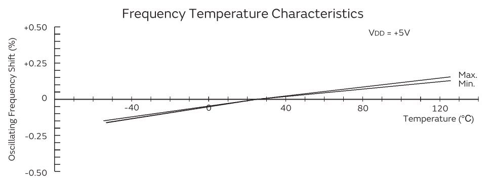

Jürgen schrieb:
> Kann es sein das diese Resonatoren schneller schwingen wenn es kälter
> wird? Hätte das anders herum erwartet.
Nein - sprich deine Erwartung ist eigentlich richtig, wie es auch der
Auszug aus den Datenblatt und die Physik darlegt.
(Da war doch was wie Wärme immer dargestellt wird also mehr Energie
=>höhere Frequenz - Und bis jetzt hat die Theorie sehr gut mit der
Realität zusammengepasst und allen anderen was damit in Zusammenhang
steht - man darf wohl davon Ausgehen das diese Theorie der Wirklichkeit
entspricht).
Entweder Fehlmessung, lokal am Resonator war es gar nicht kälter oder
wahrscheinlich andere Effekte (in den Halbleitern also µC,
Spannungsregler,...) haben da mit rein gespielt (z.B. minimal andere
Spannung).

#6919065
Es gibt da mehrere Gründe für einen negativen Tempkoeffizienten.
Bei Quarzen verschiebt sich z.B. die Symmetrie des Atomgitters, sodass
sich bei bestimmten Schwingungsmoden sogar eine kubische Parabel für den
Temperaturgang ergibt, mit zweimaliger Vorzeichenumkehr des TK.
Bei Keramik ändert sich z.B die Kapazität des dielektrischen Materials,
sodass die kapazitive "Beschaltung" des Schwingers geändert wird.
Auch der Temperaturgang der Oszillatorschaltung (beim µC ein einfacher
Mosfet-Inverter) spielt da mit.

Ich glaube ich werde das noch mal weiter beobachten, da ich es sehr
interessant finde. Obwohl diese Grafik:
Beitrag "Re: Kermaikresonator 16 Mhz Verhalten"
bereits eindeutig besagt dass die Frequenz steigt, wenn die Temperatur
steigt. Jedoch wenn die Oszillatorschaltung auch eine Rolle spielt...
Jürgen
