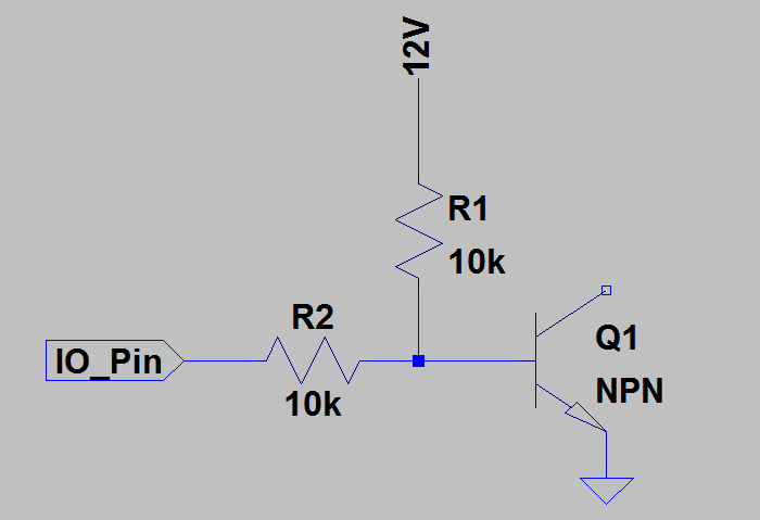

ich bin mir gerade unsicher bzgl. einer Schaltung, siehe Bild Anhang.
Ein Mikrocontroller (5V oder 3.3V Typ) und ein gewöhnlicher GPIO Ausgang
schaltet via Transistor(Fet) eine 12V Last.
Darf (indirekt) über ein 10K Widerstand eine höhere Spannung an einem
typischen Mikrocontroller Ausgang anliegen?
Kann dies den Controller Ausgang irgendwie zerstören? (evtl. beim
Aufstarten? Vielleicht ist der GPIO beim Aufstarten noch kurz als
Eingang definiert)?
vielen Dank

die Schaltung ist Murks. Was soll der 10k bewirken? Wo ist der
Basisvorwiderstand?

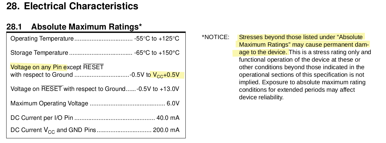

Das steht in den "Absolute Maximum Ratings" im Datenblatt. Ich habe mal
ein Beispiel vom ATmega328 angehängt, bei dem ist es (wie üblich) nicht
zugelassen.
Steht rechts daneben im Text.
von Peter D. (peda)
Die BE-Diode des BJT begrenzt auf ~0,7V.
Solange der MC im Reset ist, bleibt die Last angeschaltet. Sowas möchte
man typisch nicht haben.
Der MC darf kein aktive high ausgeben, nur low oder tristate.
Stimmt, doch ich vermute dass epika nicht daran dachte. epika, sage was
dazu.

von Stefan F. (Gast)
epika schrieb:
> praktisch müsste ich da sicher noch ein Basiswiderstand
> noch reinnehmen, vor dem GPIO....
Musst du nicht. Der Peter hat das schon korrekt geschrieben. Du könntest
den Ausgang auch zwischen aktiv LOW und inaktiv HIGH (trustate)
umschalten. Bei einem AVR würde ich das so tun:
aktiv LOW = DDRx Bit Setzen.
inaktiv HIGH = DDRx Bit Löschen
Das PORTx Bit bleibt unangetastet immer auf LOW.
Einfach nur 10k dazu packen würde entweder den µC kaputt machen oder
schlicht nicht funktionieren.
Die Schaltung ... 46.png würde nicht funktionieren, weil der
Mikrocontroller die Spannung an der Basis nicht weit genug herunter
ziehen kann. Da müsstest du schon auf etwa 500Ω runter gehen, aber dann
hast du beim HIGH Pegel hässlich viel Strom.

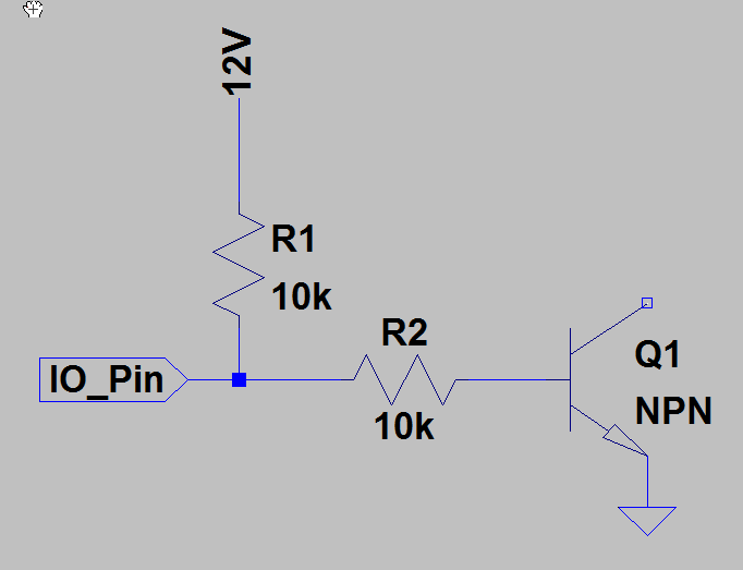

Bei der Schaltung ...48.png hast du wieder das Problem, dass am I/O Pin
mehr zu viel Spannung anliegt, wenn der Mikrocontroller inaktiv
(Stromlos, im Reset oder noch nicht initialisiert) ist.
Ist da wirklich ein Problem, fliesst ja wenig (Ausgleichs)Strom?
Es fließt Strom durch die internen ESD Schutzdioden. Wie hoch diese
belastbar sind, steht bei keinem AVR im Datenblatt, also sollte man
davon ausgehen, dass sie gar nicht belastbar sind.
Einer Appnote zufolge sind 1mA noch OK. Aber wirklich zugesagt wird das
nirgendwo und außerdem bezieht sich die Appnote nur auf ein einziges
uraltes AVR Modell.
Zudem kann ein Strom durch die ESD Dioden dazu führen, dass die
Versorgungsspannung angehoben wird. Nämlich dann, wenn dort insgesamt
weniger Strom verbraucht wird, als an dem Pin injiziert wird. Da kommt
man schnell hin, wenn man das mit mehreren Pins macht.

Um es nochmal klar zu sagen, die Schaltung ist theoretisch möglich, aber
sie ist Mist.
Last einschalten, ohne daß der MC aktiv ist, will man nicht.
Mach den Widerstand vom Ausgangspin zur Basis und berechne dessen Größe
nach dem notwendigen Basisstrom. So wie es jeder macht.
Ein Ausräumwiderstand Basis nach GND ist typisch nicht nötig.
von Wolfgang (Gast)
> zugelassen.
Es gibt keine "indirekt" anliegende Spannung. Da hilft auch das
Datenblatt nicht. An der Basis eines Transistors liegt gegenüber dem
Emitter NIE eine nennenswert höhere Spannung als 0,7V an. Genaueres
verrät einem die betreffende Kennlinie des Transistors.
Bei 12V über einen Widerstand von 10kΩ fließt laut Ohmschem Gesetz etwas
mehr als 1.1mA - völlig unkritisch. Selbst ohne den Transistor wäre es
unbedenklich, solange die Stromaufnahme der µC-Schaltung mehr als 0.7mA
beträgt. Der Strom würde dann über die Schutzdiode des µC-GPIOs nach +5V
fließen.
Kritisch ist der fehlende Basisvorwiderstand.
Ich dachte das sei der Sinn der Schaltung gewesen - warum auch immer.
Wenn an der Basis 0,7V anliegen und die ESD Diode eine Flussspannung von
0,5V hat, wird die Versorgungsspannung des Mikrocontrollers von 0 Volt
auf 0,2 Volt angehoben werden. Das ist völlig harmlos.
Kritisch könnte die Stromstärke für die ESD Diode sein, aber die wird
durch den 10kΩ Widerstand auf annähernd 1mA begrenzt.
Dazu kommt, dass ich aus Erfahrung weiß, dass die Ausgänge der AVR bei
Zimmertemperatur und 5V kurzschlussfest sind. Man kann sogar ohne
Probleme 3 Ausgänge gleichzeitig kurzschließen.
Aber das kann ja nur während der Entwicklung passieren, wenn mand en I/O
Pin versehentlich aktiv auf HIGH setzt. Im finalen Produkt wird das
nicht passieren.
Insofern würde ich mir nicht ins Hemd machen sondern es einfach wie im
Eröffnungspost bauen.
Es sei denn, der Transistor soll nicht ohne Mikrocontroller schon von
alleine einschalten. Dann müssten nochmal den Sinn der Schaltung
hinterfragen.

Habe ich doch geschrieben. Wenn du meinst, das Datenblatt enthalte
"Unfug", dann beschwere dich bitte bei Atmel, nicht bei mir.
von Bauform B. (bauformb)
außer in ganz speziellen Fällen wie hier (vielleicht wird damit eine
Alarmmeldung erzeugt):
epika schrieb:
> Die Last sollte noch einschalten, auch wenn die Speisung vom uC
> wegfällt, deshalb dieser Widerstand.
und für den Zweck funktioniert die Originalschaltung -- meistens, aber:
- Wenn die 5V weg sind, fließt ein Strom durch die Schutzdiode und es
bleibt weniger Basisstrom übrig.
- Wenn der Transistor defekt oder falsch bestückt ist, wird der uC
zerstört.
Was heißt Erfahrung?
Werden die im Datenblatt angegebenen Grenzwert eingehalten oder nicht?
Ach ja, daran habe ich noch nicht gedacht. Also doch einen Widerstand
vor der Basis. Allerdings nicht mit 10kΩ sondern R2=330Ω.
Dann kann der Mikrocontroller die Spannung noch weit genug herunter
ziehen und es wird nicht zu viel Strom durch die ESD Diode weg geleitet.
Werden sie nicht. Wie gesagt habe ich damit aber noch keinen AVR kaputt
bekommen. Kannst du ja auch mal versuchen, falls du mir nicht glaubst.
Wie gesagt ist das ja kein Zustand, der nach der Entwicklung im
Einsatz vorkommen wird.
von epika (Gast)
Bauform B. schrieb:
> zerstört.
ja, also die Speisung am Mikrocontroller kann höchstens auch 0V betragen
(Kurzschluss, aber kein Unterbruch - also es ist immer ein Stromkreis
vorhanden...).
Und in diesem Zustand sollte der Transistor (oder evtl. FET) weiterhin
eingeschalten bleiben...
Und richtig erraten, Anwendung ist Alarmmeldung...
von epika (Gast)
> fließen.
wieso solange uC Schaltung mehr als 0.7mA beträgt? Also evtl. überlege
ich Mosfet einzusetzen, dann wirds also kritischer.
Wieso genau, ist es schon wieder kritisch, wenn der uC ein 5V am Output
herausgibt (angenommen ich nehme ein 20K statt 10K)?
Das mit dem Basisvorwiderstand leuchtet mir auch noch nicht ganz ein,

von Wolfgang (Gast)
Ein FET ist genauso ein Transistor, wie der von dir bisher zur
Diskussion gestellte BJT. Die Funktionsweise und damit die Beschaltung
ist jedoch grundlegend verschieden. Du solltest dich entscheiden, was du
vor hast.
