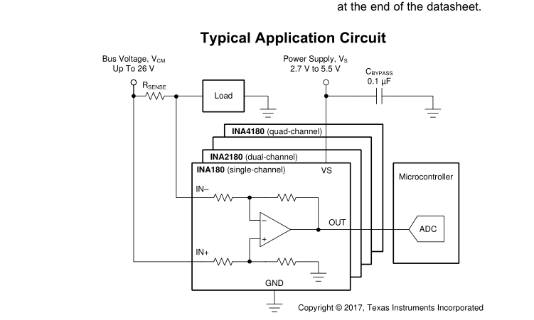

Hallo, ich möchte den Strom high-side über einen Shunt messen. Nur ist es so, dass der INAx80 nur Spannungspegel bis 28V verkraftet. Mit zwei Spannungsteilern dürfte es doch auch funktionieren oder?

Gibt im Datenblatt eine Rechnung bezüglich Genauigkeitsverlust durch Serienwiderstände, zum Beispiel beim Filtern.

> dass der INAx80 nur Spannungspegel bis 28V verkraftet. Dann nimm einen MAX4080 der kann 76V. Olaf highside schrieb: > Mit zwei Spannungsteilern dürfte es doch auch funktionieren oder? Ja, du bekommst dann halt mehr Rauschen und Nichtlinearitäten Temperaturabhängigkeiten und sonstwas... Warum nicht einen der üblichen Highside-Strommesser wie z.B. MPQ8113, LTC6101 o.ä.? Welche Spannung hat deine Highside?

Meine Spannungen können 12 bis 60V sein. Die messung muss nicht mega genau sein. +-10% sind in Ordnung. Die MAX4080, LTC6101 und MPQ8113 sind alle sicher gute option aber sind sie leider kaum verfügbar und teuer :) Ich denke drüber nach den Strom nur durch nen differenzverstärker und Widerstandsnetzwerke zu messen (Genauigkeit ist nicht so wichtig). Ich fürchte mir bleibt nichts anderes übrig, da die speziellen IC´sgrad so rar sind und teuer :/ Nen opamp kann ich mal schnell ersetzen.

Das schaut sehr vielversprechend aus. Hier schwimmt der OPV mit der oberen Betriebsspannung einfach mit. https://www.analog.com/en/analog-dialogue/articles/high-side-current-sensing-wide-dynamic-range.html
#6917531
highside schrieb: > Das schaut sehr vielversprechend aus. Hier schwimmt der OPV mit der > oberen Betriebsspannung einfach mit. Genau. Und bei Raumtemperatur kann man den ADA-Typen auch durch einen TL062 ersetzen (geht typisch bis zur positiven Versorgung am Eingang). Gruß Anja Neben dem LT1787 gibt es bei Linear (Analog) auch Hochspannungsausfuehrungen, bis 80V oder so. Zudem zeigt das Datenblatt wie diese Teile aufgebaut sind. Sodass man allenfalls eine Verbesserung vornehmen kann. highside schrieb: > dass der INAx80 nur Spannungspegel bis 28V verkraftet. Warum kein ina240 oder andere CSA? Mit zwei > Spannungsteilern dürfte es doch auch funktionieren oder? Wenn du 0,02% tolerierte Widerstände mit extra niedrigen TC nimmst: ja Ist aber wesentlich teurer als ein zb. Ina 240 Antwort schreibenBitte melde dich an, um einen Beitrag zu schreiben. |
