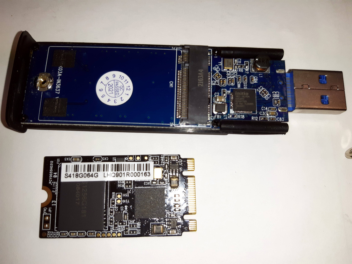

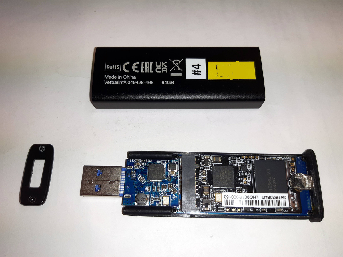

Ich habe so ein Ding mal auseinandergeschraubt. Da ist eine separate
Leiterplatte mit dem eigentlichen Speicher drin, das sieht aus wie diese
neumodischen SSD-Module für Notebooks. Wenn das Ding clever ist, dann
benutzt es einfach die SATA-Security Features der SSD.

Bei dem o.g. Verbatim-Modell könnte man auch einfach das M.2 SSD-Modul
in ein passendes Lesegerät stecken.
Die AES-Verschlüsselung der ausgelesenen Sektoren muss man in jedem Fall
knacken.
