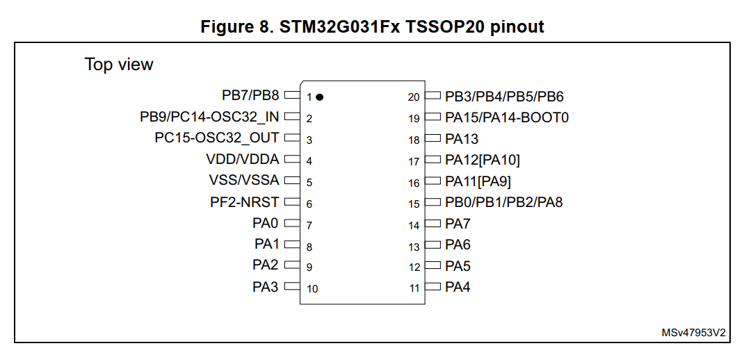

Hi
ich bin mir sicher, dass das Problem sicherlich trivial ist, aber ich
stehe gerade auf dem Schlauch. Ich arbeite zum ersten Mal mit einem
STM32 (stm32g031f4) in einem 20pin TSSOP Gehäuse und habe
Verständnisprobleme bei der Pinbelegung. Anbei ein Ausschnitt aus dem
Datenblatt für TSSOP20.
https://www.st.com/en/microcontrollers-microprocessors/stm32g031f4.html
Ich weiß, dass man PA11 und PA12 mit PA9 und PA10 tauschen kann. Das
geschieht im RefManual im SYSCFG_CFGR1 Register.
Schaue ich mir jedoch den ersten Pin an, steht dort PB7/PB8.
Gleiches gilt für pin 20: PB3/PB4/PB5/PB6
Ich schließe daraus, dass ich an Pin 1 des MCUs entweder PB7 oder PB8
haben kann, je nach Lust und Laune. Für mich ist es aber nicht ganz
deutlich, welcher PBx per Default an Pin 1 ist, bzw. wenn PB7 an Pin 1
per default ist, wie man PB8 an den Ausgang setzt. Da muss ja irgendwie
eine Art Multiplexer sitzen? Ich finde weder im Datenblatt noch im
RefManual etwas dazu. Oder sind PB7 und PB8 OR'ed an Pin 1?
Vielen Dank.

Nein, das ist viel einfacher ...
Da werden mehrere Pads auf einen Pin gebondet. Als wenn die
entsprechenden Pins intern kurzgeschlossen wären. Konsequenz: Man sollte
sich hüten, mehr als einen als Ausgang zu schalten.
OP #6917546
Ah okay. Also liegen beide PBs gleichzeitig auf demselben Pin.
Vielen Dank, Ich verwende diese Pins mit Vorsicht :)
