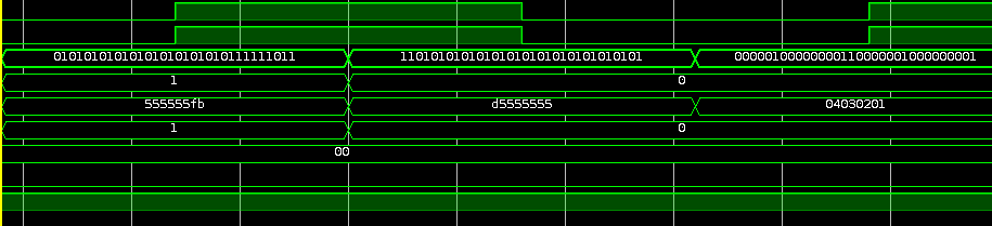

warum wird in der testbench 0x55 55 55 55 FB und dann 0x D5 55 55 55
gesendet.
Es sollte doch 0x55 55 55 55 und dann 0x55 55 55 D5 gesendet werden
 // send preamble
      rx_stimulus_send_column(32'h555555FB, 4'b0001);
      rx_stimulus_send_column(32'hD5555555, 4'b0000);

Gesendet wird es wohl schon in der richtigen Reihenfolge. Kannst ja in
der Simulation nachsehen.
Würde sagen, das die Funktion rx_stimulus_send_column die Daten als
big-endian erwartet (Was für Internet/Ethernet nicht verwunderlich ist).

Du solltest dich da schon mal fragen: warum überhaupt D5, wenn der SFD
doch 10101011 und damit optisch eigentlich AB ist?
Konterfrage: welches der 4 Bytes erscheint tatsächlich zuerst auf dem
Bus?
Du vermutest offenbar, dass es das MSByte ist. Was, wenn es das LSB
ist und dort sogar mit dem rechten Bit begonnen wird?
Zitat von https://de-academic.com/dic.nsf/dewiki/1324552
Aufbau
Ethernet überträgt die Bits seriell grundsätzlich beginnend mit dem
untersten, niedrigstwertigen Bit (der „Einerstelle“) eines Bytes. Das
bedeutet, dass beispielsweise das Byte 0xD5 als Bitsequenz (links nach
rechts) „10101011“ auf die Reise geht.
Dann wird das FB = 11111101 zu 10111111. Und die 55 werden zu 10101010.
Die D5 = 11010101 werden zum 10101011 (die findest du dann wieder
überall als SFD: https://www.google.com/search?q=sfd+10101011).
Und auf dem Bus sieht das zeitlich von links nach rechts so aus, dass
erst ein korruptes erstes Byte kommt, dem dann viele 1010 zur
Synchronisierung folgen, und zum Schluss der SFD:
10111111 10101010 10101010 10101010 10101010 10101010 10101010 10101011

Wie gesagt: du musst dir mal anschauen, wie die aufgerufene Funktion
funktioniert. Und natürlich auch, wie das Ethernet auf den unteren
Layern abläuft.

Ach so, das wird doch alles zur selben Zeit auf den Bus gelegt.
Dann wird das eingelesen.
   @(posedge xgmii_rx_clk_tb or negedge xgmii_rx_clk_tb);
      #1600;
      xgmii_rxd_tb                     <= d;
      xgmii_rxc_tb                     <= c;
Es sollten aber 7 Bytes 0x55 also 14 mal 0x5 vorhanden sein.
sind aber vlt 12 stück und dann noch 0xD5.
korrupt ,55,55,55,55,55,55, SFD 5D
ach so dann versteht der MAC, dass die Preamble zwar falsch ist, aber
noch genug richtig ist, um mit dem Frame arbeiten zu können oder was?

von pietro_lockvogel (Gast)
Lothar M. schrieb:
> Auf welchen Bus?
XGMII denke ich.
Die Testbench instanziiert den MAC IP
   -- wire up Device Under Test
   ten_gig_eth_mac_0_example_design dut (
      .gtx_clk                         (gtx_clk),
      .xgmii_tx_clk                    (xgmii_tx_clk),
      .xgmii_txd                       (xgmii_txd),
      .xgmii_txc                       (xgmii_txc),
      .xgmii_rx_clk                    (xgmii_rx_clk),
      .xgmii_rxd                       (xgmii_rxd),
      .xgmii_rxc                       (xgmii_rxc)
Dann wird das ganze mit einem Signalgenerator der Testbench verbunden:
generate
   if (tb_mode == "DEMO") begin
      assign xgmii_rxd                 = xgmii_rxd_tb;
      assign xgmii_rxc                 = xgmii_rxc_tb;
      assign xgmii_rx_clk              = xgmii_rx_clk_tb;
   end
von Tim (Gast)
Der RX-MAC schaut nur auf den Start mit SFD. Die Preamble wird ignoriert
und ist für den PHY gedacht (CDR, AGC, Bias,..).
Der TX-MAC generiert das Frame inklusive vollständiger Preamble für die
Übertragung.
