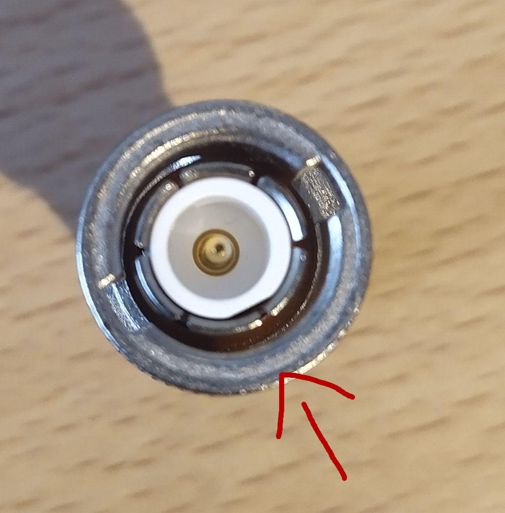

von Jan (Gast)
mir ist da mal was aufgefallen.
Ich hatte schon mal billige BNC-Abschlusswiderstände von Pollin - oder
so - gekauft und die hatten eine flache Stelle am Dielektrikum.
Jetzt habe ich mal in etwas Besseres von Telegärtner investiert, weil
die anderen nicht so gut waren. Hier ist das ebenso ausgeführt (Ein Foto
habe ich angehängt).
Ich kenne auch Abschlusswiderstände, bei denen das nicht so ausgeführt
ist.
Ist das nun ein Defekt, oder eine Art Anpassung?
Bei Telegärtner konnte man mir aus "vertraglichen Gründen" keine
Auskunft geben (was zum?) und ich solle mich an meinen Händler wenden
(der weiß wahrscheinlich genau wie Telegärtner Stecker produzieren lässt
und kann mir Auskunft geben, aha!).
Vielleicht weiß ja jemand von euch was es damit auf sich hat, Google ist
nicht so hilfreich.
Vielen Dank für eure Hilfe :)
Gruß,
Jan

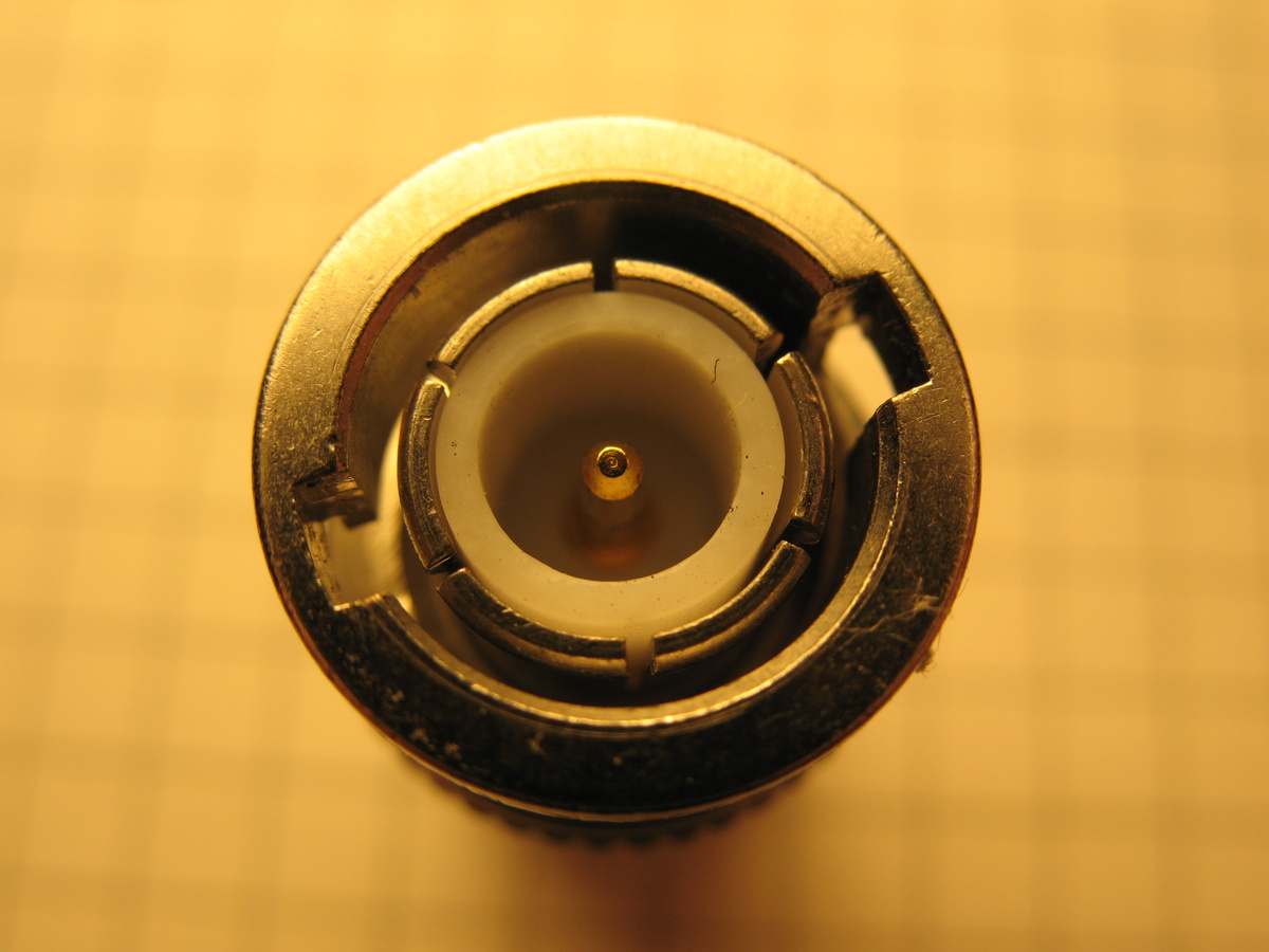

von Horst S. (petawatt)
Hier Abschlusswiderstand 50 Ohm von Suhner ohne abgeflachte Stelle.
Grüße von petawatt

von Stefan M. (derwisch)
Wenn es im Eingangspost keine optische Täuschung ist, dann ist die
Wandstärke des Dielektrikums auch ungleichmässig.
von Tunichtgut der I. (Gast)
Verdrehsicherung
von Jan (Gast)
Nein, das ist nur meinen "Makrokünsten" mit der Handykamera geschuldet.
Das sieht nur so aus, weil das Foto schräg(siehe auch: Mittelkontakt)
und schön verwackelt ist, damit man auch ja nicht die Kante erkennt :D

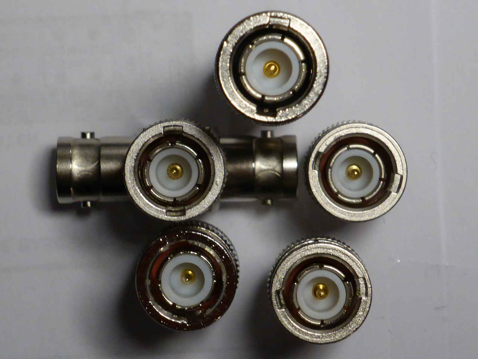

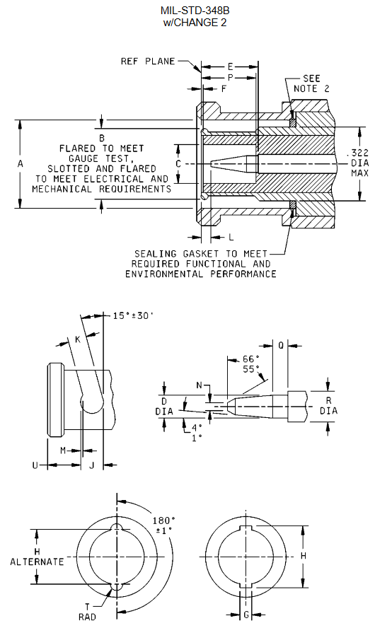

von Mario H. (Gast)
Anbei ein Bild mit fünf Telegärtner-BNC-Steckern. Keiner von denen hat
eine solche flache Stelle. Im MIL-STD-348B findet sich erwartungsgemäß
kein Hinweis auf so etwas.
von sqrt(L'/C') (Gast)
Tunichtgut der I. schrieb:
> Verdrehsicherung
Vermutlich, denn elektrisch ist es bedeutungslos. Für den
Leitungswellenwiderstand kommt es hier nicht auf die Form des
Dielektrikums an, sondern nur auf den resultierenden Kapazitätsbelag.
Symmetrie ist nicht erforderlich.

von Jan (Gast)
Bei meinen anderen Telegärtner Steckern ist das auch wie bei dir, nur
bei dem Abschlusswiderstand ist das so seltsam.
von Wendels B. (wendelsberg)
Jan schrieb:
> nur
Das wird wohl eine Aussparung sein, damit der Einsatz nicht an der
Loet/Crimpstelle fuer das masseseitige Ende des Abschlusswiderstands
haengen bleibt.

von Jan (Gast)
Wendels B. schrieb:
> Jan schrieb:
>> nur
> haengen bleibt.
Ich hatte überlegt, ob es ein Ausgleich für irgendwelche parasitären
Kapazitäten des Widerstands sein könnte.
Der Abschlusswiderstand soll 1/2W aushalten können, daher ist es halt
kein kleiner SMD-Widerstand der irgendwo quer aufgelötet wird.
Oder es ist schlicht und ergreifend eine möglichkeit ein anderes
Material (andere Dielektrizitätskonstante) auf den gleichen Maschinen zu
verarbeiten?
