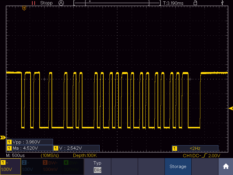

Es gibt zwei Stecker wo der eine kein Gegenstück und der andere nur
einen Widerstand auf 2 von 4 Pins hat.
Der Stecker mit den 4 Pins hat manchmal auch Daten, aber nichts
reproduzierbares. Sobald ich hier Daten habe werden diese in
Regelmäßigen Abständen wiederholt und ändern sich aber nicht beim
Versuch die Ameise zu bedienen.

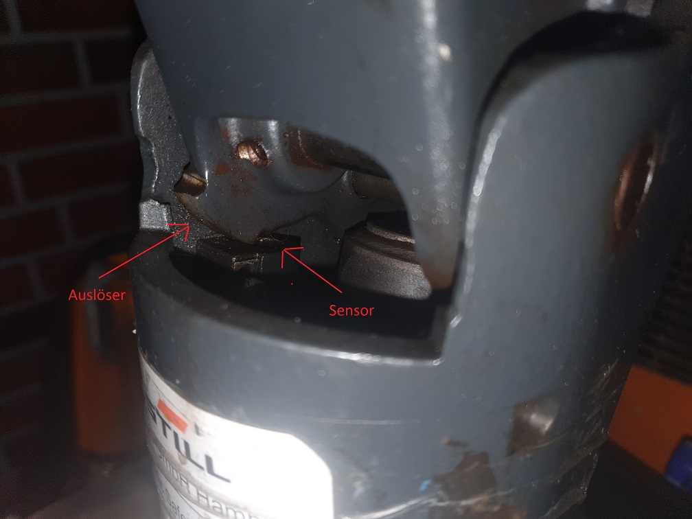

OP #6919491
Schlaumaier schrieb:
> Die Gabel hat einen End-Schalter/Sensor an BEIDEN Seiten (oben / Unten).
Nicht ganz. Es gibt einen Sensor und ein rausragendes Metall, welches
den Sensor nur abdeckt während die Gabel halb rutner gehalten wird.
*Siehe Bild
Genau diese Mechanik habe ich tatsächlich schon bei mehreren Hubwagen
verschiedener Hersteller beobachtet.
