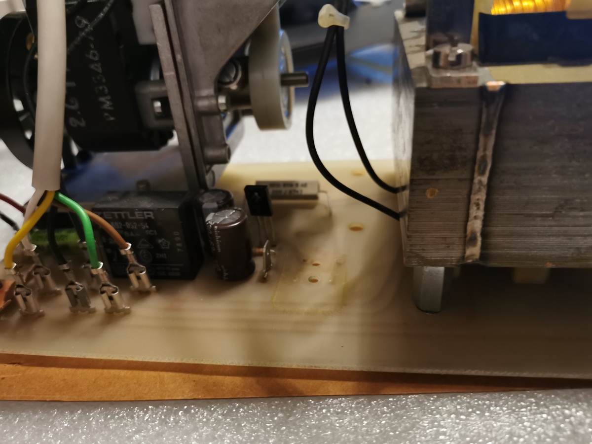

ich habe Probleme mit meiner Ersa ELS 8000 Entlötstation.

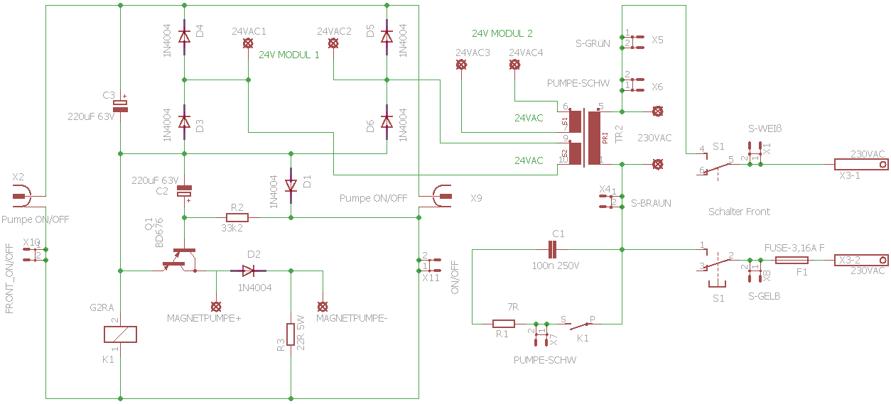

Habe wie im Schaltplan alle Elkos, Dioden und den Darlington BD679
(sofern das der richtige ist) ausgetauscht.
Die Pumpe wie auch die Module arbeiten korrekt.
Das Magnetventil "EOX-24" bekommt aber immer noch keine Spannung.
Bin mir auch nicht sicher ob der BD679 richtig ist.
Kann ja sein das sich hier jemand damit auskennt, vielen dank.
LG Therese

Sorry, hatte da nicht richtig drauf geachtet.
Eingebaut ist aber der BD679.
Problem ist aber das ich für das Magnetventil "EOX-24" keine Spannung
habe.
Das Magnetventil hat im ausgebauten zustand = ca. 66mH, 72 Ohm und ca.
70nF, sollte also OK sein.
Ob ein oder ausgebaut, ich habe keine Spannung fürs Magnetventil.
Die 1N4004 hinter dem BD679 hatte ich zum tauschen ausgelötet.
Aber, auch mit dieser Diode habe ich keine 24V an den Anschlüssen fürs
Magnetventil, vielen dank
