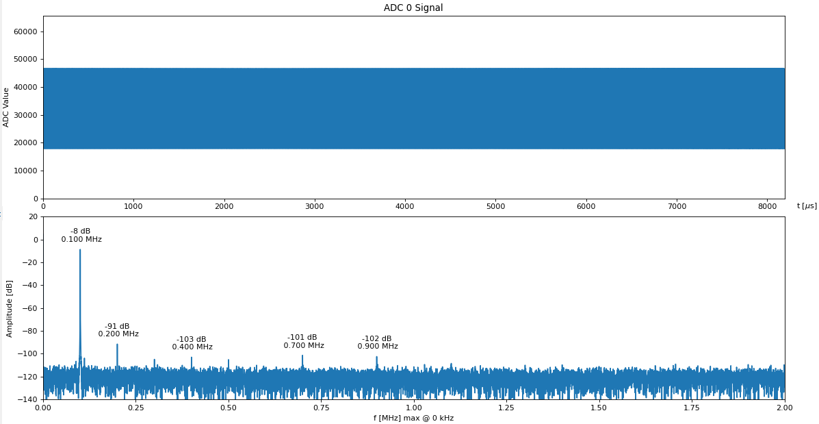

ich baue gerade mal wieder an einer Hardware mit ADC, dem AD7380. Als
ADC-Treiber habe ich einen ADA4940-2 eingeplant.
Weil der ADA4940 aktuell nicht lieferbar ist habe ich einen ADA4932-2
bestückt (daher auch das Signal bei -8 dB, beim ADA4940 kann das höher
werden mit gleicher positiver Versorgung). Das wird noch umbestückt,
aber darum soll es gar nicht gehen.
Zwischen ADA4932 und ADC habe ich einen Anti-Aliasing-Filter aufgebaut
und zwar einfach zwei RC-Tiefpässe in Reihe. Die tun auch was sie
sollen.
Bei ersten Messungen habe ich mich gewundert, dass ich relativ laute
Obertäne sehe, nur so um die 60 dB kleiner als das Signal selbst. Dann
habe ich den Anti-Aliasing-Filter entfernt (nur die Cs) und siehe da,
die Obertöne sind deutlich schwächer. Ich bekomme jetzt etwas über 80 dB
zwischen Signal und Obertöne.

OP #6919754
Olaf schrieb:
> Werd dir erstmal klar wieviel Stopband unterdrueckung du brauchst.
Gustl B. schrieb:
> Sollte man auch einen Anti-Aliasing-Filter vor den ADC setzen wenn das
> zu digitalisierende Signal keine Frequenzen > f_sample/s enthält (ausser
> Rauschen)?
Eigentlich brauche ich keine Unterdrückung. Mein Signal das ich messen
will ist nicht periodisch, aber ich möchte das möglichst unverfälscht
messen.
Olaf schrieb:
>> Und die Eingangsimpedanz vom ADC, dazu steht gar nichts im Datenblatt.
> Das wuerd mich jetzt aber wundern.
Datenblatt hatte ich verlinkt.
Olaf schrieb:
> Mich wuerde ja mal interessieren womit du eigentlich den 100khz Sinus
> mit >96dB Rauschabstand erzeugst. Den Funktionsgenerator haette ich auch
> gerne. :)
Ich auch. Klar habe ich keine perfekte Quelle. Also das Bildchen oben
zeigt wie es ohne Filter aussieht. Gut möglich, dass das was man an
Obertönen sehen kann aus dem Generator kommt. Nur mit Filter waren die
Oberhöne höher. Ich werde noch einen Bandpass bauen für die 100 kHz,
dann weiß ich mehr ... oder auch nicht, denn der Bandpass kann ja auch
Harmonische verstärken wenn man ihn nicht richtig baut.

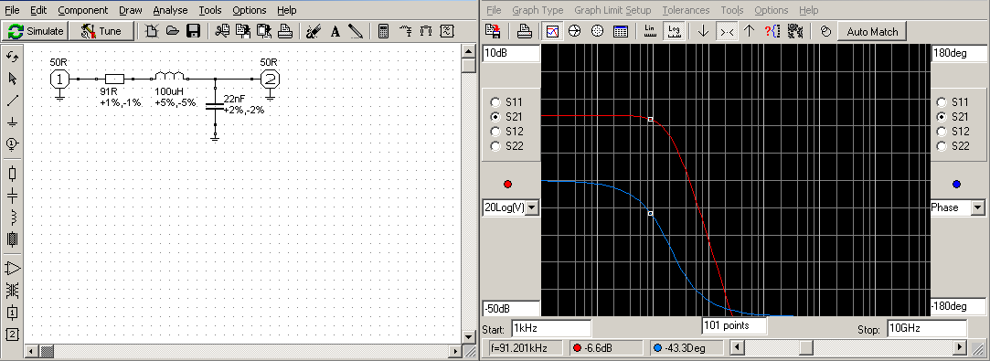

Gast #6919872
Besorg dir mal RFSim99. Dann musst hier nicht so viel fragen.
Im Anhang mal ein Beratungsmuster.

> Aber welche meiner Fragen würde mir das
> beantworten?
Z.B. die, ob ein Filter auch am Eingang "seine" Impedanz sehen will.
Multisim hab ich hier auch, aber um mal an Filtern zu "drehen"
eignet sich RFSim99 einfach besser.
Man beachte z.B. den 91 Ohm Widerstand bei meinem RLC-Filter hinter
der 50 Ohm-Quelle...
Deine Besorgnis gegen Induktivitaeten ist im uebrigen voellig
unbegruendet. So ein kleines Spuelchen erhoeht ohne viel
Aufwand den Filterfaktor um eine Ordnung.

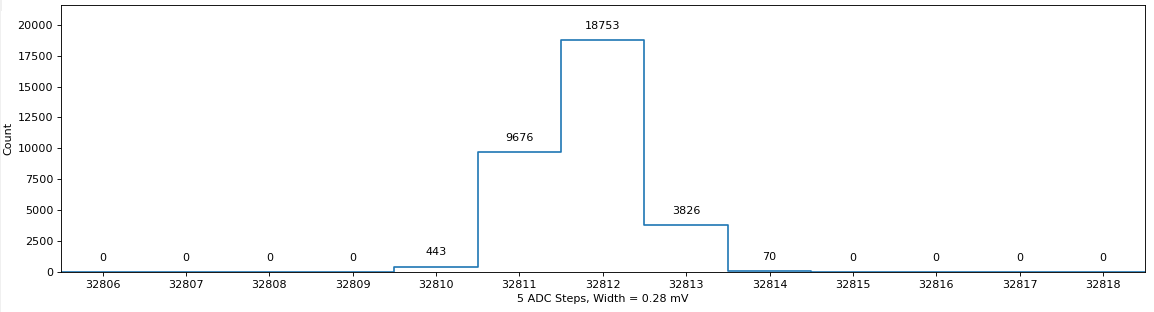

Das stimmt. Eigentlich habe ich auch schon Hardware gebaut, die "gut
genug" ist. Der Grund für den Neubau ist a) Spieltrieb und b) möchte ich
mich an einen Standard halten.
Das kommt am Ende an ein FPGA Board und ich möchte nicht für jede
Iteration am ADC und Frontend gleich ein neues FPGA Board bauen, das
kostet. Also muss das steckbar werden. Das hier ist jetzt der erste
Teil, der langsamere aber genauere ADC. Im zweiten Teil kommt dann der
schnelle ADC, da fange ich gerade an.
Bei dem langsamen ADC hier habe ich mich wieder für die galvanische
Trennung entschieden. Und dieses Mal für PMOD als Anschluss. Ich brauche
also einen isolierten DCDC von 3.3 V nach 5 V und für den Diff-Amp noch
eine Ladungspumpe für die negative Versorgung. Und das alles musste
schön gefiltert werden. Das war mein Primärziel. Und siehe da, das habe
ich auch erreicht. Wenn ich den Eingang extern kurzschließe, also an der
SMA Buchse vor dem Diff-Amp, dann bekomme ich bei 32 kSamples es
Histogramm wie im Anhang.

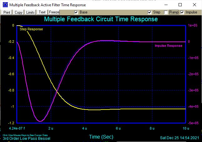

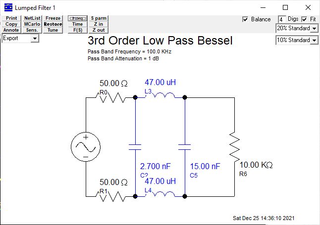

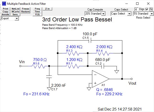

Ich habe dir zwei Filter angehängt.  Ein Bessel 3'ter Ordnung mit -1 dB
@ 100kHz, und ein passives Filter, das von Opamps angesteuert wird, über
50
Ohm Serienimpedanz.
Niedriger würde ich da nicht gehen, sonst geben die Opamps auf, oder
schwingen.
Du siehst dass das passive Filter mindestens 47 uH braucht, was für gute
Spulen viel ist.
Anbei siehst du auch das Impulsverhalten des aktiven Filters.
Vielen Dank!
> @ 100kHz,
Der Aktive mit OPV. Wenn ich den aufbaue entweder mit Diff-Amp oder zwei
OPVs, sollte ich den dann direkt an den Eingang setzen, oder erst hinter
den ersten Diff-Amp?
Also:
-> Diff-Amp -> aktives Filter -> ADC
oder
-> Diff-Amp_mit_Filter -> ADC?
Das würde ich dann hinter den Diff-Amp am Eingang setzen und dahinter
direkt in den ADC gehen, richtig?
udok schrieb:
> Ein kleines R-C (10 Ohm - 20*X) mit X = ADC Eingangskapazität
> brauchst du immer vor dem ADC Eingang, da der ADC Spikes durch
> das Umschalten der internen Sample-Hold Kapazität produziert.
Genau. Würde ich das dann hinter das passive Filter vor den ADC setzen
oder lieber da nochmals einen ADC dazwischen?
udok schrieb:

OP #6921004
Hm, ich lass das mit dem Filter jetzt erstmal für die ersten
Testmessungen.
Jetzt habe ich etwas herumbestückt und Cs vor dem ADC nach Masse
verschlimmern das DC-Histogramm deutlich. Ich befürchte, dass dadurch
Störungen von dem DCDC und der Ladungspumpe einkoppeln.
Was aktuell gut aussieht ist je Signalpfad
Diff-Amp -> 25 Ohm -> 1 nF nach Masse -> 25 Ohm -> ADC
Wenn ich die letzten 25 Ohm vor dem ADC durch 0 Ohm ersetze wird das
Histogramm deutlich breiter und auch wenn ich zwischen die 25 Ohm und
den ADC noch einen 220 pF oder 1 nF (habe ich als C0G da) nach Masse
setze. So wirklich kann ich mir das nicht erklären ausser eben durch
Einkoppelungen von Masse her (?). Die Tage werde ich mal Testmessungen
machen und dann gucken ob ich einen Filter brauche. Wenn nicht wäre ich
soweit zufrieden.
