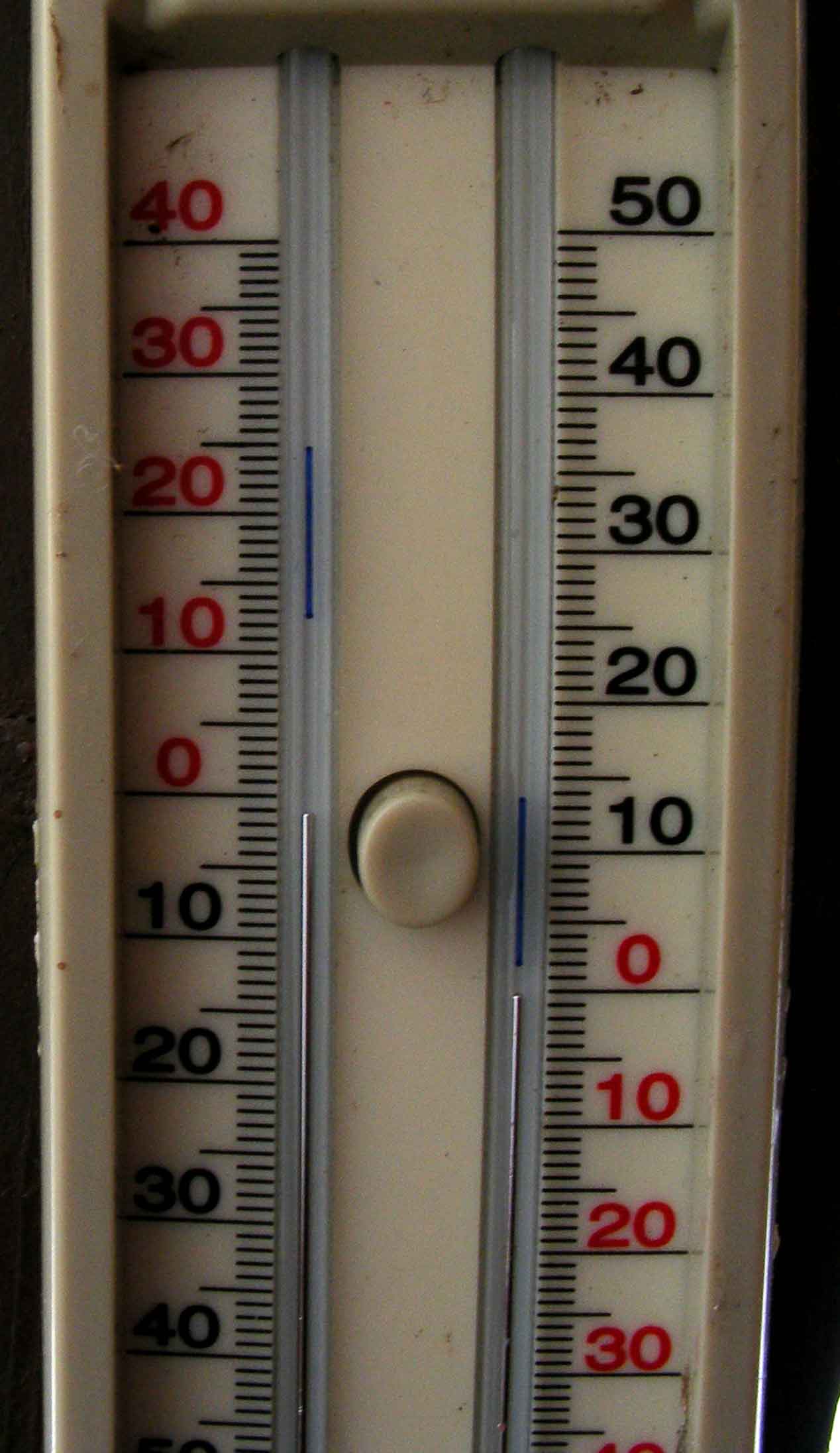

von michael_ (Gast)
Andreas B. schrieb:
> michael_ schrieb:
>> Was soll das erst bei 15 - 20°C Minus?
>> Hier waren jetzt schon Nächte mit solchen Temperaturen.
> Wo ist hier und wo wohnt der TO?
Na hier, hier! Zu Hause.
Du findest es leicht, wenn du es im I-Net eingibst.
Wenigstens waren 13 Miese.
