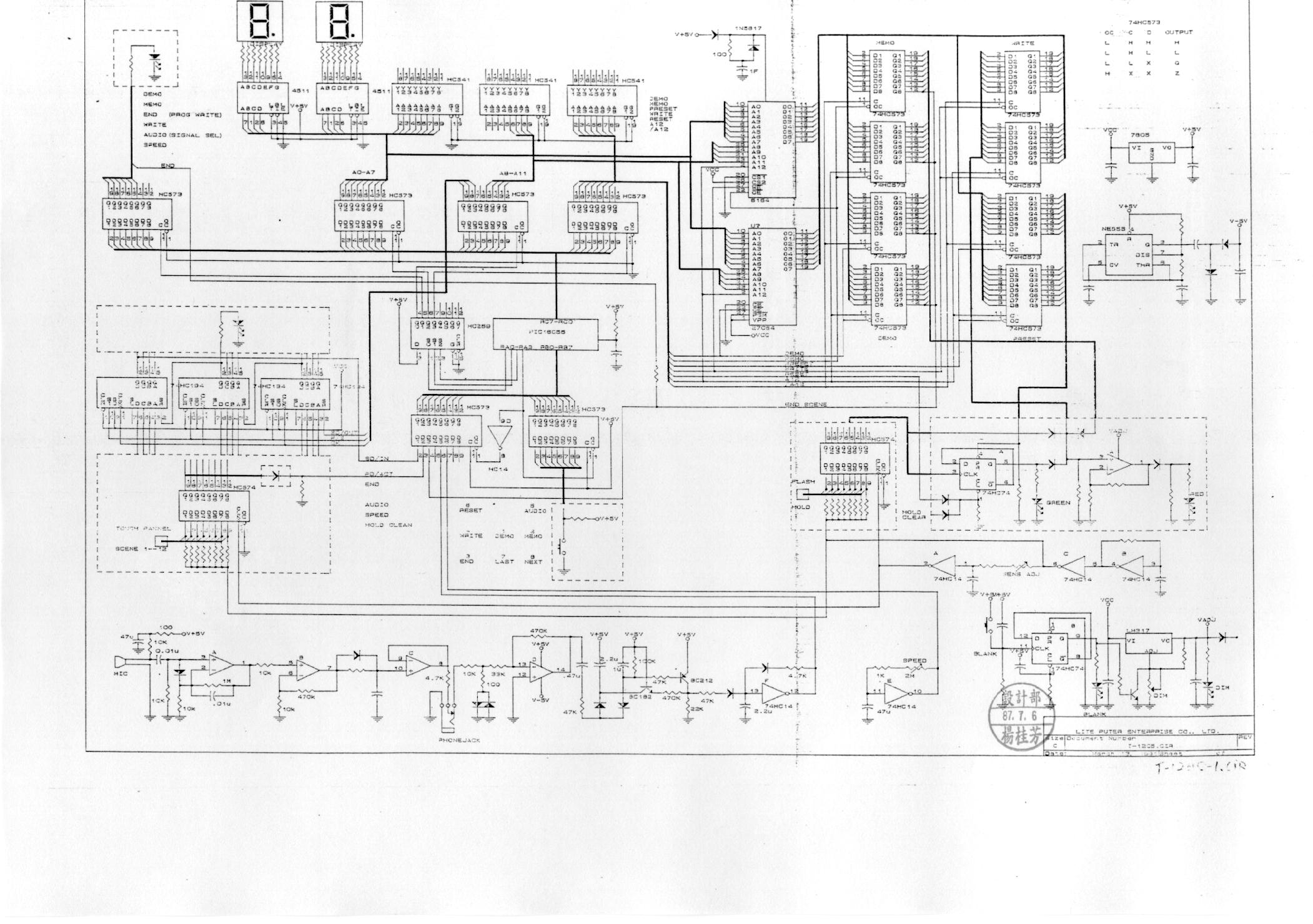

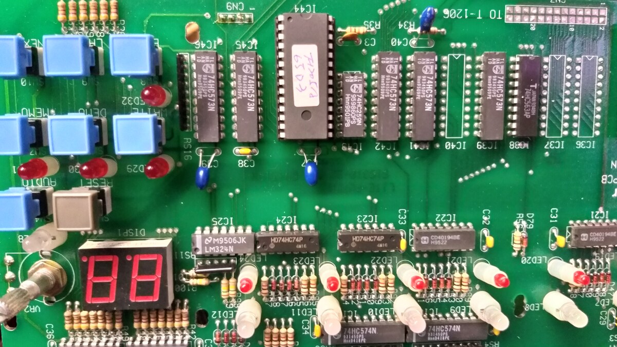

Hallo, ich habe ein Problem mit einem Sensor Board, das steuert o bis 10
Volt an Lichtendstufen, das Board hat folgenden Fehler, man kann es
programmieren mit je 99 Schritte, so das man damit Licht 'Ausgänge nach
seinen Wünschen ansteuern kann. Das Problem nun ist, das sich nur 40
Schritte programmieren lassen, es springt dann nicht wie es sollte auf
Step 41 sondern geht auf 80, dabei verhält sich die Digitale Anzeige
auch nicht wie sie soll, die digitalanzeige besteht aus 2
Segmentanzeigen die linke also die von 1-9 anzeigt wird bei dem Sprung
von 4 auf 8, also auf 80 deutlich dunkler, und wird dann langsam heller,
zählt dann von 80 bis 99 weiter und fängt wieder bei 1 an, dann passiert
das selbe von vorne. Leider habe ich kein Schaltbild , es ist die Marke
liteputer, T1205, ich habe liteputer bereits angeschrieben aber leider
nur eine Shematic bekommen, daraus werde ich aber nicht wirklich schlau.
Ich habe nicht so die Ahnung von Ic´s und Datenbusse, Kann mir jemand
sagen anhand des Plan welches Bauteil warscheinlich sein kann für den
Fehler?
vielen Dank an die Menschen die sich melden und mir hoffentlich helfen
können.
leider kann man auf dem Shematic nichts von den verbauten Tantal
Kondensatoren oder Transistoren sehen, aber das ist leider das einzigste
was ich habe.
Ich denke nicht das der Fehler von der Ansteuerung der Segmentanzeige
kommt bin aber auch leider überfragt wo wohl die 99 Schritte gespeichert
werden, es sind 3 Eproms verbaut und hoffe sehr das es nicht
ausgerechnet einer davon ist. Viele Grüsse und vielen Dank
Gast #6920334
> was ich habe.
Wieso nicht?
Für was hälst du die ganzen Bauelemente im unteren Bereich des
Schaltpläne?
OP #6920551
an den ic´s sind jeweils 4 Tantal 1/35 Volt und 12 Stück 103! die sehe
ich im Bild nicht ausserdem sehe ich nicht die einzelnen Leiterbahnen
die auf der Platine zu sehen sind, und ich habe von Datenbussen nicht
gerade viel Plan, ich repariere sonst eher Endstufen und Mischpulte aus
den 80er, das Board hier ist da aber schon was ganz anderes für mich,
deswegen ja die Bitte um Hilfe.
> ich im Bild nicht
Und wo ist das Problem?
Die Platine stammt aus einer Zeit als die Abblockkondensaturen bei TTL
oft fest in die IC-Sockel integriert waren. Bei Bestückung ohne Sockel
müssen die 10nF natürlich  im Layout vorgesehen sein. Details dazu
finden sich wahrscheinlich in der BOM.
Gast #6921245
Dein "Shematic" ist das Schaltbild, ein Grab aus einer Menge
integrierter Bausteine der 74MC...-Serie und ein Mikrocontroller, der
28-Füssler mit Aufkleber drauf.
Letzerer eröffnet die Chance einer unmöglichen Reparatur, wenn der uC
spinnt und es dessen Firmware nicht mehr gibt, oder die nicht
rausgerückt wird.
Wenn's nicht de uC ist, dannn ließe sich das Problem mit 'nem
Logikanalyzer, Ausdauer und einigem an Erfahrung lösen. Mit Erfahrung
diesbezüglich scheint's jedoch schlecht bestellt.
Wenn das Teil etwas (einiges) wert und nicht ersetzbar ist, würde ich
das an Deiner Stelle von jemand mit Erfahrung machen lassen. Durch
Androhung von ausreichend Geldmitteln sollte sich hier jemand finden
lassen.
OP #6921258
oha, ich dachte das solch Schaltbilder genauer sind, da ja hier viele
beinchen der ic´s einfach in einer dargestellten Leiterbahn dargestellt
sind, ich vermisse da die Feinheiten unter anderem auch das Schaltbild
des Ic kenne da ganz andere Schaltbilder von ic schaltungen, das mit dem
Mikrocontroller habe ich mir schon fast gedacht, ch hoffe natürlich das
er nicht defekt ist, ich muß dazu sagen, das ich noch ein baugliches
Gerät habe das funktioniert, die frage ist ob man sowas kopieren und in
ein neuen IC(Eprom) einbringen kann, aber ich habe da wirklich keinerlei
erfahrungen mit was es nicht leichter macht. Ich schreibe liteputer
nochmal an ob es da ic noch gibt.
Gast #6921273
> sind
Schaltbilder haben nicht den Anspruch, jede Leiterbahnen darzustellen.
Was du dort siehst ist ein Bus, in dem mehrere Signale zusammengefasst
werden, um die Übersichtlichkeit zu erhöhen. Die Labels verraten dir, um
welche Signale es sich handelt.
Gast #6921284
> des Ic
Wenn man weis dass eine Verbindung in Bus-Darstellung einen Datenbus
0..15 darstellt, dann versteht man auch automatisch, wie der Bus
aufgeteilt ist, wenn's z.B. auf Adressdekoder geht. Und wer sich mit der
Materie intensiv beschäftigt hat, der konnte Dir den Typ und die
Pinbelegung der gebräuchlichsten ICs der 74er Serie auswendig aufsagen.
> Ich schreibe liteputer nochmal an ob es da ic noch gibt.
Frag' doch gleich nach, ob der am uC dranhängende Rest zufällig auch
noch auf Lager liegt.
Im Endeffekt wäre das wahrscheinlich preiswerter, als die Stunden eines
qualifizierten Reparateurs zu bezahlen.
OP #6922113
die frage ist ob der speicherbaustein mit den 28 beinen, alles direkt
steuert, oder ob die 99 Speicherplätze von verscheidenen Ic´s
verarbeitet werden, und ob es möglich sein kann das nach dem speicher
ein defektes IC das Problem sein könnte es ist so als ob die reihenfolge
der speicherschritte sich verschoben haben, wenn ich das Board neu
programmiere, kann ich 40 schritte ganz normal speichern, dann speichert
er weiter auf schritt 80 bis 99, dann springt er auf 20 bis 39,ces kommt
mir beinah so vor, als ob die speicherschritte in 20 Schritte unterteilt
sind und diese einfach die reihenfolge verloren haben, kann es sein das
es ein ic auf dem board gibt was diese Verknüpfung steuert, eine art
zähler ic? das nach 20 schritte den befehl gibt ein anderes ic
anzusteuern wie zb ein  Ic von einer Uhr? kann sein das ich da jetzt
total auf dem Holzweg bin, so wie eine Steuerung einer digitalen Uhr
anzeige wo nach jedem Impuls eine Sekunde weiter gesteppt wird
