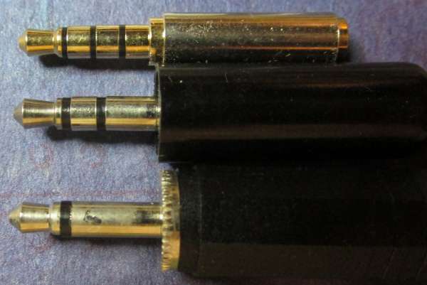

Höchst banale Frage für alle, die es wissen ^^: Wenn ich eine
Mono-Klinke in eine Stereo-Buchse einstecke, an welchem Anschluss
("Stereo links" oder "Stereo rechts") taucht dann das Signal auf? Oder
gleich an beiden?

Oliver S. schrieb:
> Wenn du die Gerätschaften dafür gar nicht hast,
Genau, das ist der Punkt. Ich habe gerade keine Mono-Klinke zur Hand.
Meine Idee bei nem Mixer war, alle Eingänge erstmal als Stereo rein zu
führen, nur "dank" des aktuellen Chipmangels stehen da diverse Bauteile
auf "Lieferdatum unbekannt". Also dachte ich mir, na, dann definiere ich
zwei von den Eingängen als Mono. Dann komme ich nämlich mit dem Material
hin, das ich da habe bzw. gerade noch von RS und Conrad unterwegs ist,
und ich kann die Sockel schonmal verlöten und verdrahten.
Und weil das Ganze so ein schönes Projekt für "zwischen den Jahren" ist
und ich nicht nachher spontan beim Media Markt einbrechen möchte, hab
ich halt mal gefragt.

Stefan ⛄ F. schrieb:
> Die Spitze ist der linke Kanal.
Das würde ja bedeuten, dass ich den rechten (unbeschickten) Kanal auf
Null lege, quasi zwei Fliegen mit einer Klappe?
So hatte ich das auch aus alten Zeiten noch im Kopf, so wie es auch
@hhinz gesagt hat, dass Mono "links" raus kommt, aber
Jugend-Erinnerungen sind ja oft nicht soooo faktisch belastbar ^^
