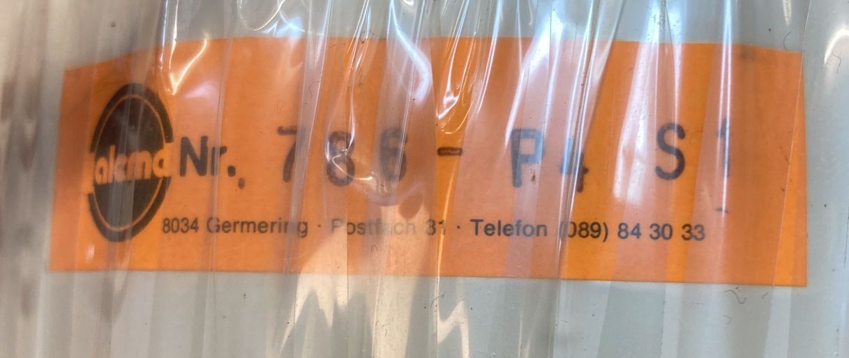

[V] unbekannte Rinkgerntrafos
OP #6920994

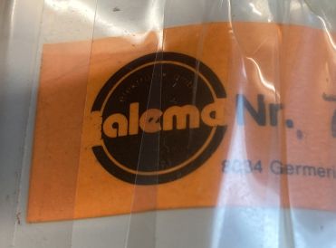

Danke. TALMEA - den Schriftzug kannte ich nicht.
4 Primärwicklungen und 1 Sekundär - das passt.
786W scheint mir auch etwas hoch. Gibt's auch nicht in der Liste.
Das gute Stück ist aber auch schon älter (4 stellige PLZ -> vor 1993)

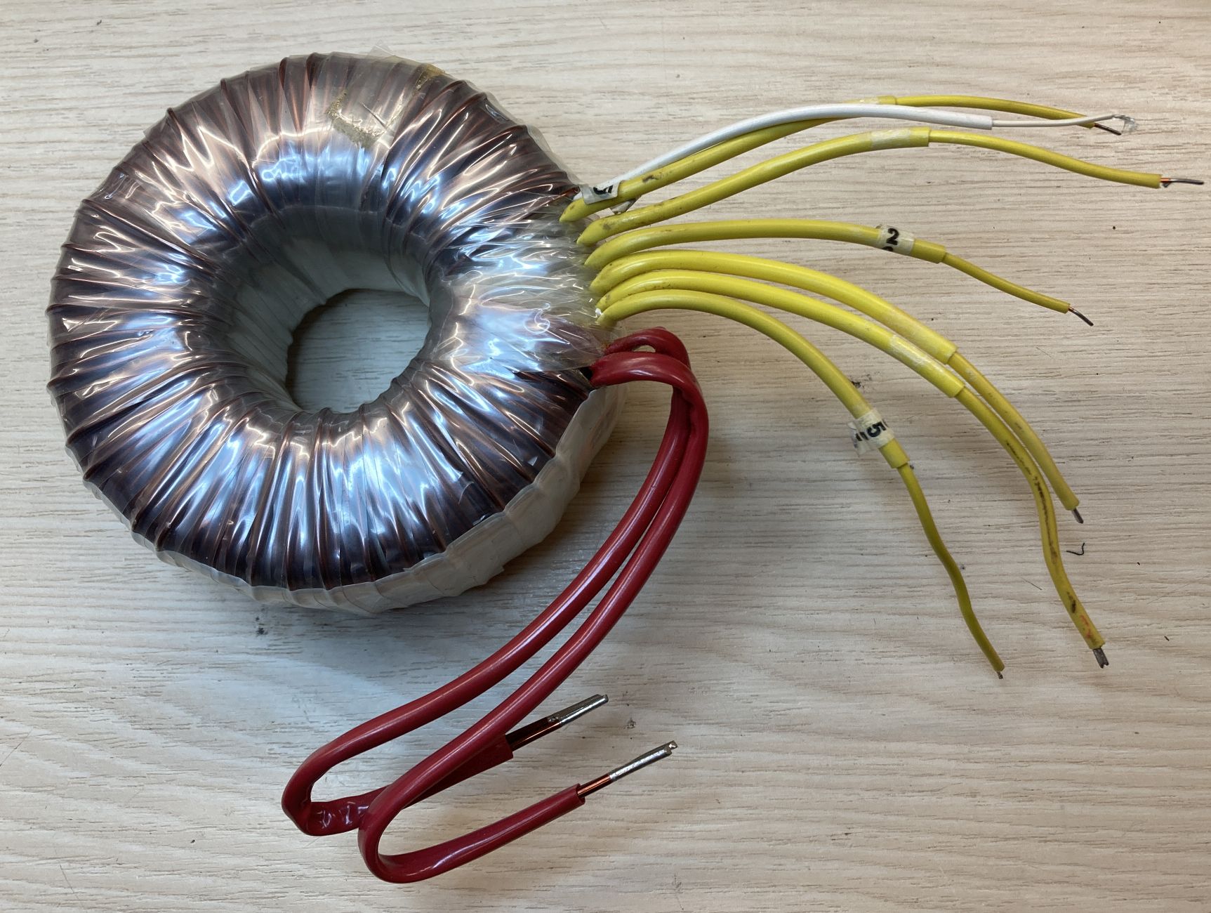

Es gibt folgende Anschlüsse:
1x weiß
6x gelb
2x rot
Die Wicklungen sind so verschaltet:
0 ---   ---- B
1 ---  ▌
2 ---  ▌
3 ---  ▌
4 ---  ▌
5 ---  ---- A
Beim Versuch die Spannungen zu messen flog bei 0:1 = 230V gleich mein
16A LSS :-( Obwohl ohmscher Widerstand 2,4Ohm.
(Firma: Funkenflug Industries) #6921492
Speise doch an A und B mal eine kleine Wechselspannung von vielleicht
2..3V ein (kann man mit einem funktionierenden Ringkerntrafo machen wenn
man da mit geeignetem Draht ein paar Windungen extra draufwickelt) und
miss dann nach, was an den anderen Wicklungen wieder rauskommt. Aber
Vorsicht, da kann schon eine gefährlich hohe Spannung rauskommen, also
Finger weg vor dem Einschalten.

Vier Primärwicklungen ist schon ungewöhnlich.
Die Google-Suche nach Talema 4PS1 liefer u.A. einen gbrauchten Talema
Ringkerntrafo mit 2x100V und 2x20V primär:
https://industrial-stores.com/electrical_electronic_components/transformers/toroidal_transformers/used_nuvotem_talema_91871fa_p4s1_primary_2x100v_2x20v_50_60hz_sec_115v_200va_toroidal_transformer_p10978.htm
Bei dem müsste man die beiden 100V Wicklungen und eine 20V in Reihe
schalten für 220V Eingangsspannung und alle in Reihe für 240V
Eingangsspannung.
#6921531
Die Firma existiert seit 1975 u.a. in Germering bei München:
https://talema.com/de/contact-us-germany/
Hatte mal bei denen wegen eines ähnlichen Falles angerufen, sie
schickten mir ein Datenblatt mit dem Hinweis, dass der angefragte Trafo
in aktueller VDE-Version (doppelte verlängerte Isolation der
Primäranschlüsse, dickere Lagenisolation) immer noch für Bürklin
hergestellt wird.  Sehr nett.
Wenn es ein custom-design ist, werden sie aber die Daten nicht
herausgeben.
Die Primärwicklungen haben vermutlich 2x(110+10) oder ähnlich.
Da ist es klar, dass die Sicherung fliegt, wenn man nur eine Primäre
anschließt.
Bitte immer alle Angaben im Text angeben:
Talema Nr. 786-P4S1  786 - P4 S1
Nach den Angaben im o.g. PDF hat der Trafo ca. 225-300VA, das Gewicht
erscheint mit 2,7 kg gut hoch, heute haben die 225 VA nur noch um die
2,1 kg (besseres Trafoblech?). 300VA hätte 58mm Höhe (ohne Anschlüsse,
die tragen noch mal 3-4mm auf) und 2,6 kg.
Wie hast Du gemessen, Dirk?
Magst Du bitte Dein PLZ-Gebiet für Abholung (falls gewünscht) angeben?
OP #6922098
Habt vielen Dank für Eure Ideen und Recherchen.
Ich werde mal eine Messreihe mit den Primärwicklungen in Reihe machen.
Die Sekundäranschlüsse bestehen jeweils aus 2 Drähten mit je ca. 2mm
Durchmesser. Sie sind also für ordentlichen Stromfluss gedacht was ja
auch zur Baugröße passen würde.
Für Interessenten, meine PLZ ist die 09112 also Chemnitz.

#6922119
Besitzt Du einen Stelltrafo? Wenn ja, speise eine Wicklung, drehe die
Spannung langsam hoch und messe den Strom bis zu dem Punkt, wo er
überproportional stark ansteigt.

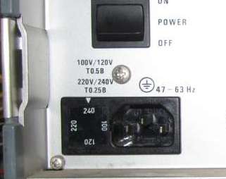

Ich könnte spekulieren, dass eine Wicklung 100V hat und die zweite 140
Volt mit Anzapfungen bei 100 und 120V. Damit bekommt man ein Gerät hin,
was per Umschalter an 100 - 120 - 220 - 240 V laufen kann, wie mein R&S
URE.
Oder, wie schon genannt: Speise ein paar Volt AC aus einem beliebigen
Kleintrafo auf die dicken Anschlüsse und messe, was an den dünnen Enden
harauskommt - ein Trafo geht in beide Richtungen.
> Durchmesser.
Bei extrem konservativer Auslegung gibt das 16 Ampere, etwas mutiger
sogar 25A.
OP #7087155
Ich bin jetzt erst dazugekommen, die Spannungen mal nachzumessen.
0 ---   ---- B
1 ---  ▌
2 ---  ▌
3 ---  ▌
4 ---  ▌
5 ---  ---- A
1-5 = 233,1V
A-B = 27,3V
0
 106,8V
 87,5V
 19,4V
 19,4V
Die Leistung lässt sich nur abschätzen.
https://cdn-reichelt.de/documents/datenblatt/C500/TALEMA.pdf
Da=110mm
Di=40mm
h= 55mm
m=2,7kg
==> mind. 300W
786W wie es die Typbezeichnung "786" vermuten lässt, sind es bestimmt
nicht.
Mit diesen Erkenntnisse biete ich die zwei baugleichen Trafos für je 25€
zzgl. Versand an.
Abholung in 09112 möglich.
