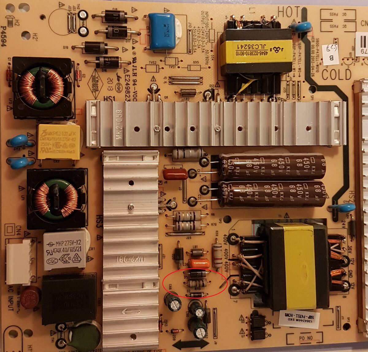

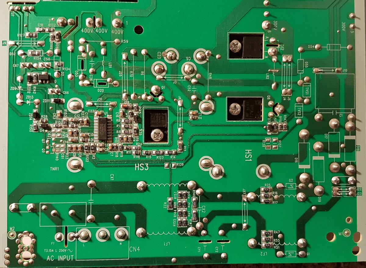

ich habe einen defekten 47" LCD Fernseher bei dem das Netzteil einen
Schaden hat.
Bezeichnung der Platine: 5800-p47ell-w010
Schaltplan:
https://elektrotanya.com/skyworth_168p-p47ell_psu_sch.pdf/download.html
(traue ich mich nicht hier zu posten).
Appnote Flyback Controller:
https://www.nxp.com/docs/en/application-note/AN10861.pdf
Fehlerbild: keine Funktion mehr.
Ich habe die Platine untersucht und einen defekten Widerstand gefunden.
Dies ist der R115 (hochohmig) welcher zwischen Mittelabgriff Primärspule
und dem HV Pin des TEA1752 Flyback Controller sitzt.
In der Application Note vom TEA1752 wird der HV Pin ohne Widerstand mit
dem Mittelabgriff der Spule verbunden. Der HV Pin wird mit "High-voltage
input for the internal start-up current source (output at pin 1)
and valley sensing of the flyback." beschrieben.
Macht es Sinn den Widerstand zu tauschen, oder was könnte noch defekt
sein? Kann ich irgendwie feststellen ob der TEA1752 defekt ist? Kann
noch mehr kaputt gehen, wenn ich den Widerstand mal zum test tausche?
Über den Widerstand sollte ja im normal Fall nicht unglaubliche Mengen
an Strom fließen, da dies ein Senseingang ist, welcher anscheind auch
ohne Widerstand betrieben werden kann.
Vielen Dank für die Hilfe und frohe Weihnachten
Johannes
Sorry für die schlechten Bilder.

Tauschen kannst du den schon mal. Wenn du Glück hast, isser nur durch
die höhere thermische Belastung und damit schnellere Alterung gestorben.
Wenn du aber Pech hast, dann ist der IC auch im Eimer. Es kann aber auch
der mosfet im Eimer sein, der dann seinerseits auch den IC und dann den
R115 mit in den Tod gerissen hat.
Gast #6921539
Habe den Widerstand mal getauscht und er hat sich sofort wieder in Rauch
aufgelöst. Die Leistungshalbleiter sind alle in Ordnung. Beim Zerhacker
Mosfet bin ich mir nicht 100% sicher, eingebaut (ja ich weiß) misst er
sich aber okay, jedenfalls kein Kurzschluss, Diodenstreck ist da.
Widerstand kann es eigentlich nur abbrennen, wenn der TEA defekt ist.
Werde mir jetzt mal einen schöen Vergleichstyp für den 2SK3673
raussuchen und den TEA bestellen. Das kann aber ein wenig dauern.

Was ist denn der für ne Type, sind wir hier beim Lotto-Spielen oder
Rumtrollen?
Der R kann doch gar nicht für so hohe Leistungen dimensioniert sein als
Sense-R, also ist der IC vllt. im A...?
Hast du den Pin schon mal von dem gemessen, oder ohmisch die Wicklung am
Tr1, nicht dass die einen Treffer weg hat?
An dem Tr1 liegt aber auch sicher keine U~ sondern U- an, also der
NT-Eingang ist i.O.?
