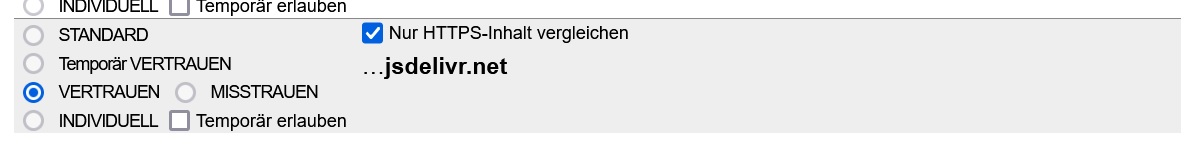

Hans schrieb: > jsdelivr.net gibt es in meinem Internet nicht.
#6921303
Helge schrieb: > Hans schrieb: > >> jsdelivr.net gibt es in meinem Internet nicht. Was ist damit?
