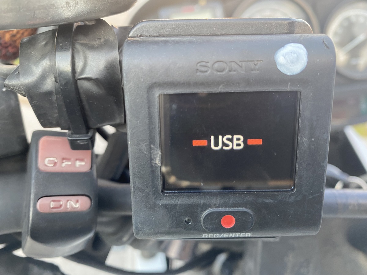

ich habe das Problem, das ich am Motorrad eine Fernsteuerung für eine
Action Cam montiert habe, die ich immer mit Strom versorgen muß, weil
die sonst nach 2 Stunden leer ist.
Da habe ich jetzt einen Umsetzer 12V auf 5V 2A montiert, und das USB
Kabel da direkt Plus und Minus verbunden.
Prinzipiell lädt es auch, nur wenn ich die Fernsteuerung einschalte,
dann zeigt die "USB" an und ich kann mit ihr nicht arbeiten.
meine Frage, was kann ich da machen.
Ich habe was gelesen, das man dann zwischen die beiden Datenleitungen
einen 200 Ohm Widerstand geben soll, kann ich gerne machen, würde das
helfen?

#6921278
Ist ne Sony: Die verbinden wireless zu der Fernbedienung.
Ich habe meine grad nicht zur Hand: Hast Du mal ein "ganz dummes Kabel"
probiert? Eines von jenen, welche nur zwei Adern für die Spannung haben?
Diese schmmeiss ich normalerweise weg um nicht mit unerkannten Geräten
am PC frustriert zu werden.
USB oder Normalbetrieb wird wohl in Software entschieden. Wenn es ohne
Datenleitung nicht geht, dann wird wohl nur ein Dummy-Akku helfen.

Gast #6921394
Danke.
Also ich verwende ein solches dummes Kabel, wo ich die Pins 2 und 3 (
also grün und weiß ) getrennt habe, und ich vermute, das genau das
dieses Problem ist.
Ich habe früher eine USB Ladebuchse am Motorrad befestigt und das da
angeschlossen, mit voll belegtem Kabel. Da hat das 2 Jahre funktioniert.
Nachteil war nur, das die USB Buchsen nicht wasserdicht sind und immer
wieder kaputt waren. Deswegen wollte ich das umbauen auf Fixkabel, mit
einem Konverter auf 5V 2 A.
Und an dem Kabel habe ich nur 1 und 4 belegt, also plus und Minus.
Und plötzlich erkennt es nur mehr diese Ladefunktion und ich kann damit
nicht mehr fernsteuern gleichzeitig.

Gast #6921668
Klaus schrieb:
> Jens M. schrieb:
>> Dann schließ die Datenleitungen kurz, das signalisiert em Gerät "dummer
>> Lader 1A".
> Danke, werde ich gleich versuchen.
Also ich hab das mit Datenleitungen zusammenschließen probiert, schien
zu funktionieren.
Habe nun einfach einen 200 Ohm Widerstand dazwischengehängt, wie ich das
mal wo gelesen habe, und das läuft seit 2 Stunden im Testbetrieb. Sieht
aus als ob es das Problem so gelöst hat.
#6921703
Warum?
Das ist offizielle Spezifikation, ein Lader der doof ist und nur 5V und
min. 1A rausbringen kann schließt die Datenleitungen kurz, kein
Widerstand, kein Spannungsteiler, nix.
Das Gerät weiß dann "alles klar, bis 1A passt das schon, und weiter
fragen muss ich auch nicht" und los gehts.
Gast #6921707
Jens M. schrieb:
> Warum?
Es hat anfangs immer wieder die remote nach 20 Sekunden ausgeschalten.
ich war nicht sicher ob es am Akku lag oder an den kurzgeschlossenen
Kabeln.
Also habe ich einfach den Widerstand dazwischen gegeben, und es hat
funktioniert.
Darum tippe ich eher nicht auf den Akku, denn der war gleich geladen wie
vorher.
Die 3 Minuten unterschied können das nicht ausgemacht haben bis der
Widerstand dazwischen war.

Gast #6921902
Schlaumaier schrieb:
> NEIN. Das Kabel war i.o. Dein Gerät hält sich nur nicht an die Regeln.
> Den die besagt, das die Ladespannung begrenzt wird auf 500 mA wenn man
> keine höhere Ladespannung ausdiskutieren kann.
> Davon abgesehen hätte ich als erstes diese Kabel getauscht. Weil ich
> auch schon welche hatte die nicht funktionieren wollten. Besonders bei
> Mirco-SD Anschluss. Da musste ich auch schon mal mit der Zange
> nachhelfen.
Also die Remote benötigt nicht mehr als 500ma zum Laden, da genügt schon
weniger als 100mA und das lädt und funktioniert.
Dann ist es nicht so einfach mal eben schnell das Kabel zu tauschen, ich
habe ja geschrieben…
Und es war ein Ladekabel, hat eben nicht funktioniert.
Ansonsten Schade, das hier eine Grundsatzdiskussion entsteht.
Ich habe mir meinen Ausgangspost noch mal angesehen, und ich habe immer
klar von der Remote geschrieben, wie ich sie mit Strom versorgt habe und
was nicht geht.
Wenn es wem nicht klar ist, hätte man ja mal einfach nachfragen können.

das war nie meine Frage.
und die Remote kann mehr, braucht es aber nicht.
Meine Frage war klar wie ich das Problem umgehen kann das es in den USB
Lademodus verfällt.
Mir wurde von wenigen Leuten geholfen, der resst duelliert sich, wer
schlauer ist und gibt Antworten, die weder helfen noch mit meiner Frage
was zu tun hatten.
