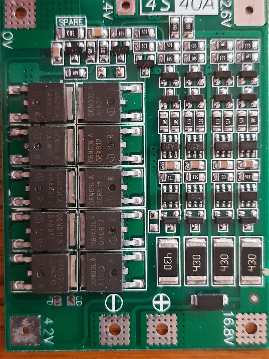

Ich habe hier einen Charge-Balancer und vermute einen Bestückungsfehler.
Seht ihr das genauso?

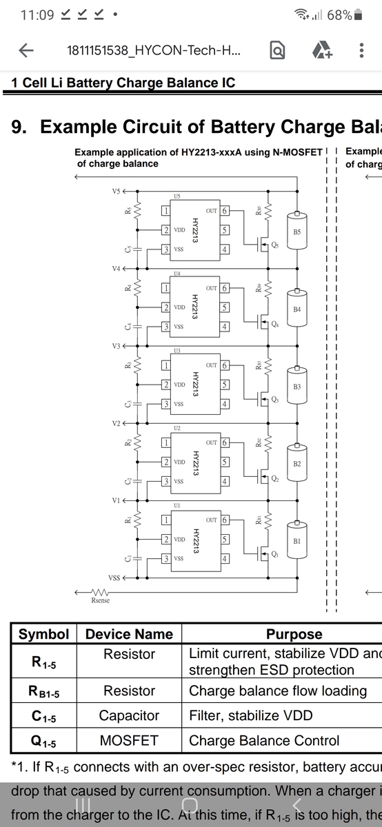

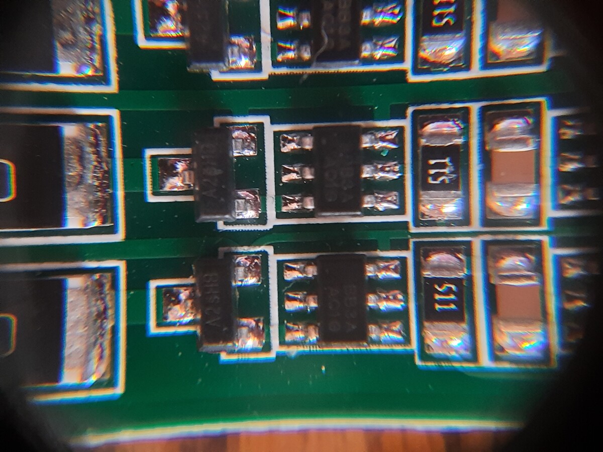

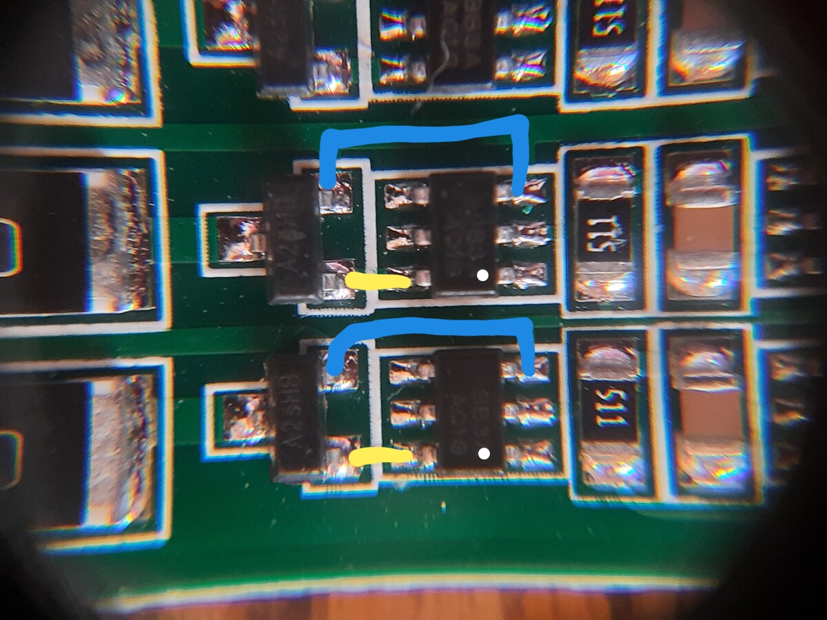

Im Detailfoto sieht man hoffentlich den HY2213. Aber Pin 3 geht hier zum
MOSFET. Lt. Datenblatt sollte es aber Pin 6 sein. Sind die Balance ICs
falschrum bestückt?

Ich hatte gestern mal Zeit das Gerät ausgiebig zu testen. Und siehe da,
es tut was es soll. Ab etwa 4,20 V wird der Transistor angesteuert. Über
den 43 Ohm fließt ein Querstrom.
Damit ist der HY2213 falschrum bedruckt. Hat dann aber wohl richtig im
Tray oder in der Rolle gelegen und es fällt halt nicht auf.
Problem gelöst.
