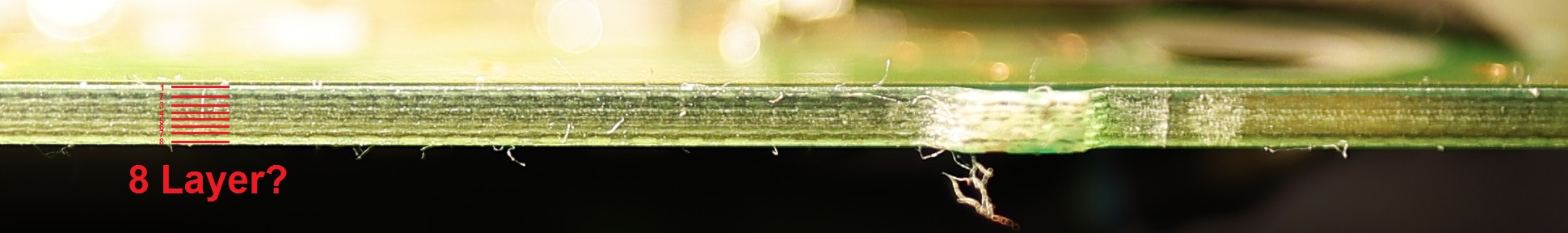

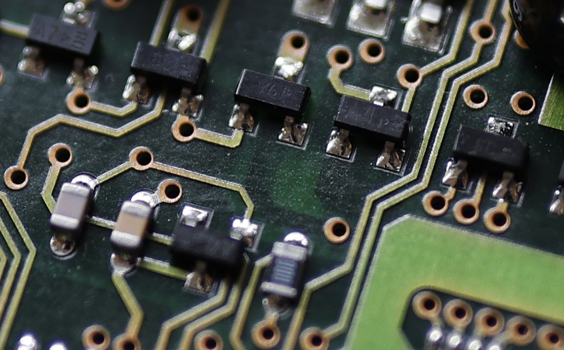

ich habe eine Platine vor mir liegen. Sie stammt aus einem automotive
Steuergerät (Getriebesteuerung) von Anfang der 2000er. Es handelt sich
um eine Massenproduktion.
Kann ich feststellen, wie viele Lagen diese Platine hat?
Fotos siehe Anhang.

von Steffen (Gast)
Moskito schrieb:
> Oft gibt's eine Beschriftung.
> Ziffern 1 bis n, jeweils in einem Quadrat, nebeneinander angeordnet
Auf dieser Platine ist leider nichts dergleichen zu finden.
Bernd schrieb:
> Du könntest die Platine gegen sehr helles Licht halten und schauen ob es
> wirklich ein Multilayer ist.

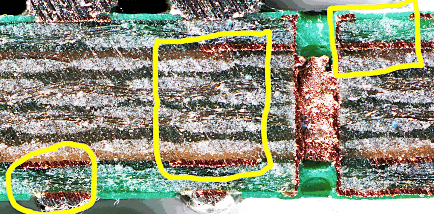

Ja, sie ist definitiv Multilayer. Auf dem dritten Foto (PCB_03) sieht
man eine Innenlage und zudem ein Blind-Via.
Bernd schrieb:
> Wie ist die Masse
> verdrahtet? Auf dem Signallayer?
Auf dem Top-Layer befinden sich Signal- und Masseflächen.
Bernd schrieb:
> Der Versorgungspfad, bzw V+?
Der ist ebenfalls auf dem Top-Layer, soweit ich das sehen kann.
Georg schrieb:
> Aber es ist nicht sicher, ob wirklich auf jeder Lage ein Pad oder eine
> Leiterbahn zu sehen ist, das liegt am jeweiligen Layout.
Ja, verstehe. Ich hatte gehofft, man könnte das von der Seite aus
erkennen (deshalb auch die Fotos).
Was ich oben im Foto (PCB_02) eingezeichnet habe, ist Unsinn, oder?

Die allgemeine Beantwortung der Frage ist tatsächlich interessant.
Aus den Bildern schwer zu erkennen. Können auch 6 Lagen sein.
Das was du markiert hast sind eher die Glasfasermatten.
Am Rand schräg anschleifen ist eine gute Idee

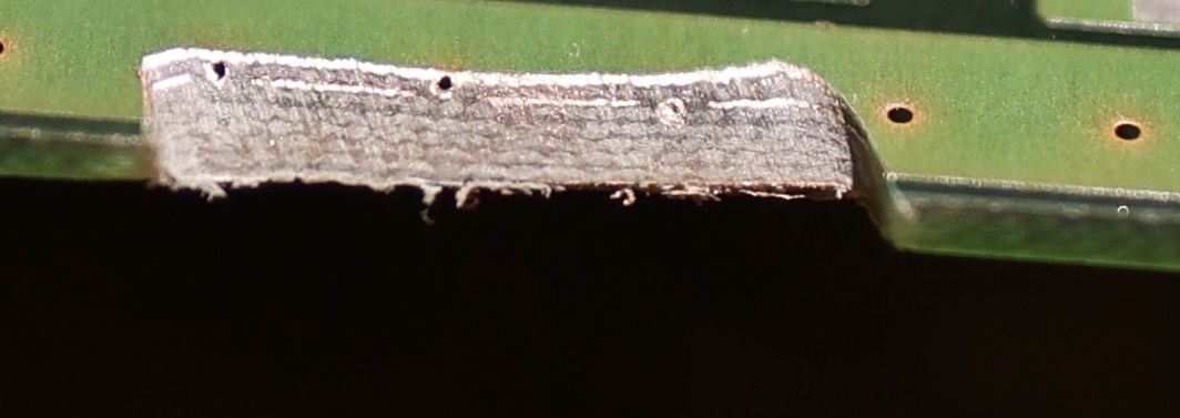

von Steffen (Gast)
Soul E. schrieb:
> Du kannst eine Massefläche am Rand anschleifen, da wo via stitching ist.
Okay, habe ich gemacht. Leider kann ich das Ergebnis nicht deuten. Ein
Bild habe ich angehängt. Kannst Du (oder jemand anderes) damit etwas
anfangen?
Ah ja. Danke für die Info. Ich hätte aus dem Bauch heraus auf 4 Lagen
getippt. Nach dem Blick auf den Platinenquerschnitt war ich dann ins
Grübeln gekommen.

Nein nicht so schräg, sondern von oben nach unten schräg. Dass man die
Lagen der Reihe nach angeschliffen sehen kann.
Auf feinem Bild sehe ich unten eine Innenlage. Oben nicht, kann aber
auch sein, dass die nur lokal an der Stelle nicht vorhanden ist.

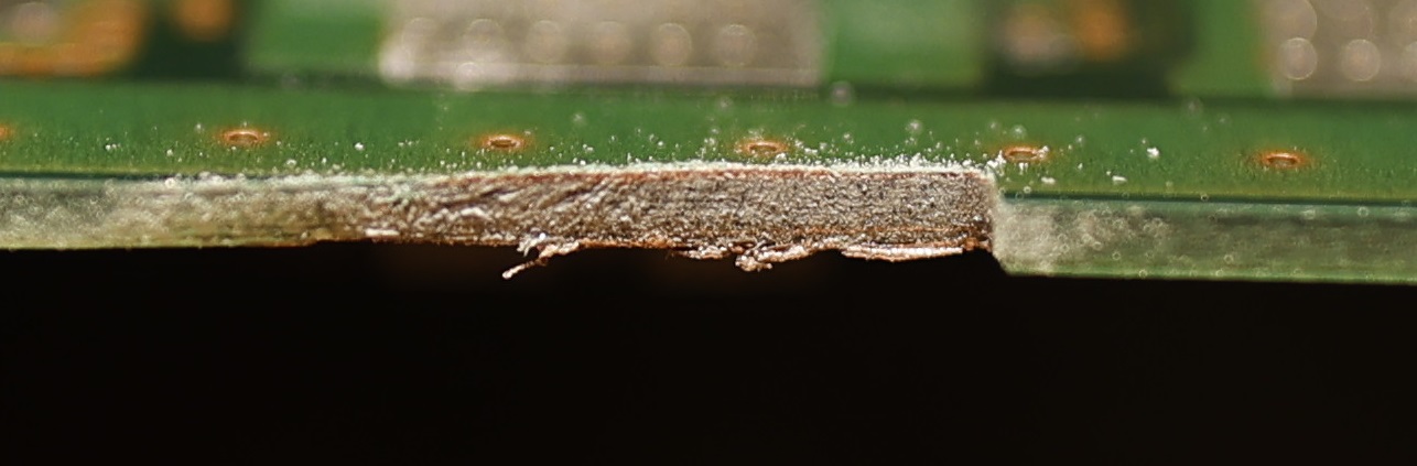

Jetzt im Nachhinein absolut logisch. Jetzt erkenne ich ebenfalls drei
Lagen. Ein Bild im Anhang.

von Notfallseelsorge (Gast)
Noch deutlich schräger. Also in flacherem Winkel. Muss gar nicht so tief
sein. Quasi so, dass unten noch alles da ist, aber oben eben reingefeilt
ist.
von Steffen (Gast)
Das geht leider nicht, weil dort Bauteile im Weg sind. Auch auf der
Unterseite.
Aber bereits in diesem Winkel kann man den Aufbau an dieser lokalen
Stelle gut erkennen. In der Realität noch besser als auf dem Foto. Dort
sind drei Lagen.

von Asdf Q. (Gast)
Steffen schrieb:
> anfangen?
Ein bisschen mehr polieren würde ich schon. Aber ich sehe da drei Lagen.
Bei dem üblichen symmetrischen Aufbau ist das also ein Vierlager.

von Wollvieh W. (wollvieh)
> ist.
Die Lupe des kleinen Mannes. Für eine "Vergrößerung" um Faktor 10 wird
man wohl auch im Verhältnis schräg 10:1 anschleifen müssen. Dann werden
aus 35 µ 0,35 mm und man erkennt auch was, wenn wie beim ersten Versuch
oben mit der Holzraspel, grobe Seite, gearbeitet wird.
Gäbe es irgendeinen Trick, auch bei fehlendem Kupfer in einer Lage z.B.
dessen Kleber oder eine besondere Glätte nachzuweisen? Also irgendetwas
am Herstellungs-/Fügeprozeß der Lagen, das sich optisch, chemisch oder
sonstwie feststellen läßt.
Passermarken etc. dürften sämtlich entfallen, wen die Platinen aus
riesigen Nutzen herausgebrochen werden.

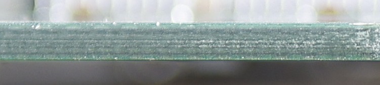

von Ärmel hoch (Gast)
Ich hab mal per Bildbearbeitung (gimp) versucht die Layer besser
hearuszuarbeiten. Benutzte Operationen:
-Rotation um 0.12°
-Unterschiedliche Helligkeiten/Sättigung f. Grundfarben grün,gelb,rot,
magenta
-Weichzeichner nur in X-Richtung
-Kontrastpreizung per Gammakorrektur
von Steffen (Gast)
Soul E. schrieb:
> Wenn man die Kante wieder ein bisschen überlackiert, dann stört das
> nicht weiter. So kann man das Steuergerät wieder einbauen und den
> Mietwagen zurückgeben.
Es handelt sich nicht um einen Tesla ;-)
Bernd schrieb:
> Bei Automotive wird doch auch um jeden Cent gefeilscht. Da macht niemand
> freiwillig mehr Lagen als unbedingt nötig...
Eine Motivation könnte da sein, dass es in ein Standardgehäuse passen
muss.
> hearuszuarbeiten.
Das finde ich sehr nett, dass Du da Zeit investierst! Wie interpretierst
Du das Ergebnis? Ich sehe dort acht Schichten, von denen Meckerziege
meinte, dass es die Glasfasermatten seien.
Vielen Dank an alle Helfenden! Ich habe mir nochmal alles durchgelesen
und es gibt eine klare Tendenz zu vier Lagen. Das ist im Hinblick auf
die Technologie des Vorgängers durchaus plausibel.
Steffen
von Carsten S. (dg3ycs)
Das Problem mit deiner Methode ist nur das FR4 Glasfaser-Rohmaterial
selbst, noch bevor der Hersteller des Leiterplattenbasismaterials es
durch Aufbringen von Kupferbeschichtung zu Kupferkaschierten
Leiterplattenrohlingen usw. weiterverarbeitet, bereits aus mehreren
Schichten Glasfasermatten besteht die im Bezug auf die Webrichtung
jeweils im Wechsel um 90° versetzt übereinadergelegt und dann getränkt
mit Epoxidharz zu dem allseits bekannten FR4 Trägerlaminat verpresst
werden.
Mit deiner Methode hast du zwar sehr schön den Lagenaufbau des
Glasfasergewebes herausgearbeitet. Schaue dir mal eine bekannt 2 lagige
Platine so an.
Der TO wollte jedoch nicht wissen aus wie vielen Lagen Glasfasermatten
das verwendete Basismaterial besteht, sondern wieviele Kupferlagen
verwendet werden.
Und das sind bei seiner Platine höchstwahrscheinlich insgesamt 4
Kupferlagen. Mit einem relativ kleinem Restrisiko das es doch 6 Lagen
sind.
Carsten
Naja was meint Glasfasermatte? ist das jetzt eine Folie mit Kupfer
oderist das der Kern der die Stabilität bringt?
Ich tendiere zur Zeit zu fünf Innenlagen und zwei außenlagen, muß mir
aber das noch genauer ansehen.

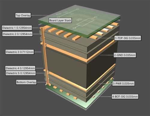

IMHO sollte man nicht nur von Layern allgemein sprechen sondern denen
Funktionen zuweisen, als da wären:
-Signallayer
-Groundlayer auch nach analog und Digital-ground getrennt
-Powersupply-layer
-hispeed Stripline im 'sandwich' zwischen zwei Groundlayer.
Die Aussenlagen sind gern Signallayer mitendrin liegt gern die
Groundlayer und der Layer mit den Powersupply-Polygonen. Hat man mehrere
Spannungen legt man gerne mehrere Powersupply-layer.
Anbei ein Beispiel für einen 4-Layer-Stack mit 2 signal-layer, einem GND
und einem PWR.
Das Basismaterial/Trägermaterial ("der Kern") ist kein solider Block
sondern besteht selbst aus mehreren, jeweils um 90° versetzt
übereinandergelegten Schichten (Epoxid-)Harzgetränkter Glasfasermatte.
Kennst man bei anderen Anwendungen als "GFK" (Glasfaserverstärkter
Kunststoff)!
https://de.wikipedia.org/wiki/Glasfaserverst%C3%A4rkter_Kunststoff
Und das was du optisch besser sichtbar gemcht hast sind überwiegend
dieser Schichten...
Carste
5 sind es ziemlich sicher nicht. Es ist teurer 5 Lagen Aufbauten zu
produzieren als 6 lagige, da man dann nämlich ein Laminat einseitig
komplett abätzen muss. Die einzigen unsymetrischen Lagenaufbauten sind
normalerweise Starrflex mit einer Flex-Lage (weil das Polyimid in dem
Fall nur einseitig kaschiert (beschichtet) ist). Impedanzgeführte
Leitungen? Wozu sollten die in einem Fahrzeug notwendig sein? So schnell
braucht niemand große Datenmengen, dass es darauf ankäme, außer im
Displaybereich des Kombiinstruments vielleicht.
von Asdf Q. (Gast)
Das ist eine stinknormale vierlagige Leiterplatte. Drei Lagen waren in
den Schliffen, die der TO angefertigt hat, gut zu sehen. Die vierte
ergibt sich aus der Symmetrie.

von DoS (Gast)
> und einem PWR.
Was ist der Sinn vom Layer 4 und kann ich den Layer 3 nicht auch durch
Stütz-Kondensatoren ersetzen? Gegen Versorgungsspannungsschwankungen
sind doch Digital-ICs recht robust, aber als Signal auf dem Layer 4
würde ich mich nicht wohl fühlen. Ich würde natürlich auf den VCC
koppeln und von da irgendwie wieder auf den Layer 2 zu kommen. Dabei
würde ich meine Flanken munter als Klagelied in die Welt hinaus senden.
von Christian B. (luckyfu)
Ob ein Signal eine vcc oder gnd Pläne als Bezugsfläche nutzt ist nur von
der Entfernung abhängig. Die Pläne, die zuerst kommt wird es. Aber ja,
man muss natürlich einen Rückstrompfad bereitstellen. Vcc muss möglichst
niederimpedant sein. Es gibt kaum niederimpedanteres als eine Vcc plane.
Deshalb ist eine vcc Pläne per se keine schlechte Idee

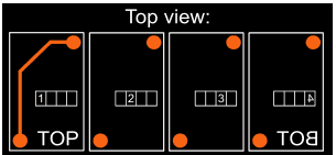

> Ziffern 1 bis n, jeweils in einem Quadrat, nebeneinander angeordnet,
> jede Ziffer auf dem entsprechenden Layer.
Das nennt man wohl "layer mark" oder "continuous label". An diesem sieht
man dann beim Übereinanderlegender layer eine Ziffernfolge. Beispiel
fürs layout anbei.
Dort ein aussagekräftiges Schliffbild einer Platine:
https://de.wikipedia.org/wiki/Leiterplatte#/media/Datei:Bga_und_via_IMGP4531_wp.jpg
Da tatsächlich Kupferbahnen getroffen worden kann man an  diesem
Kupferlagen anhand der Farbe identifizieren und zählen. Es sind wohl 2
Außenlagen und zwei Innenlagen. Der Core ist sehr breit und enthält wohl
zwei Tesxtillagen. Zwischen einer Cu-Aussenlage und Innenlage bedindet
sich auch ein Textil.
An dem Bild vom TO ist kein Kupfer getroffen, man muß also anhand der
Schichtstruktur erraten wo die Kupfertrgende Folie liegen könnte.
Erschwerend kommt die geringe Auflösung hinzu, das PCB ist keine 80
Pixel hoch abgebildet.
Im Vergleich mit dem Hochaufgelösten Schliffbild kann man vermüten, das
es sich beim TO ebenfalls um 2 Außen- und zwei Innenlagen jeweils auf
einer Trägerfolie handeln könnte, der Rest sind Vlieslagen zwischen den
Folien oder Core als Vlies-stapel.
Ärmel hoch schrieb:
> Zwischen einer Cu-Aussenlage und Innenlage bedindet sich auch ein
> Textil.
Erstens ist das Glasfasergewebe, das hat mit Textil nicht viel zu tun,
der Fachbegriff ist entweder Laminat (bereits fertig verpresstes Prepreg
mit beidseitiger Kupfer Folie kaschiert oder nur Prepreg, das ist mit
Epoxydharz getränktes Glasfasergewebe, wobei das Harz noch nicht
komplett ausgehärtet ist. Das wird unter Hitzeeinwirkung noch einmal
flüssig). Gemäß IPC sind immer mindestens 2 Prepreglagen zwischen 2
Kupferlagen.
Christian B. schrieb:
>> Textil.
Doch, ein textiles Halbzeug kann sehr wohl als Textil bezecihnet werden,
egal ob aus Natur-, Kunststoff- oder Mineralfasern. Erfahrenen
Häuslebauer sollten auch die Begriffe Glas-, resp. Stein-Wolle bekannt
sein. Zumal aus dem beschriebenen Schliffbild nicht das Material, sehr
wohl aber die Struktur aus verbundenen flexiblen Fasern aka Textil
ekennbar ist.
> Kupferlagen.
Dann ist die im Schliffbild gezeigte Platine eben nicht nach IPC
gefertigt, im Bild ist jedenfalls nur eine Textillage zw. einer äußeren
und der nächstfolgenden inneren Cu-Träger zu sehen. Ist halt wie beim
Bier brauen, es muss nicht immer das deutsche Reinheitsgebot sein um ein
süffiges Gebräu herzustellen. ;-)
Wenn es Fachbegriffe gibt sollte man sie in einem Fachforum auch
verwenden. Unter Textil versteht man vernähte Stoffe. Das hat überhaupt
nichts mit Platinen oder GFK zu tun.
2. Hier geht es um Fahrzeugtechnik. Da darf man davon ausgehen, dass
selbst  das Steuergerät für ein Schiebedach Mindestens der IPC Klasse 1
entspricht. Selbst diese Klasse verlangt bereits mindestens 2 Prepaid
Schichten. Aber Laminate können nur aus 1 Gewebeschicht bestehen. Es ist
also durchaus möglich, zwischen 2 Kupferlagen nur eine Gewebelage zu
haben. Anschließend kommen dann aber definitiv 2.
Nein, vernäht ist keine zwingende Eigenschaften für ein Textil. Die
Grundvoraussetzung für Textil sind verbundene flexible Fasern, was jeder
in einem Nachschlagewerk selbst recherchieren kann. Genauso
recherchierbar, das Prepreg zu den textilen Halbzeugen gezählt wird.
Es geht hier um das Schliffbild
https://upload.wikimedia.org/wikipedia/commons/f/f6/Bga_und_via_IMGP4531_wp.jpg
, siehe Anhang. Das wird hier als Referenz herangezogen um die Anzahl
der Cu-Lagen aus dem (suboptimalen) Bild des TO herauszulesen. Das ist
schwierig, weil in dem TO-Bild im gegensatz zu dem Schliffbild keine
Kupferbahnen aufgeschlossen worden. Also muss man anhand benachtbarte
Struktuerelemente und Produktionsinherenter Symmetrien abschätzen, wo
und wieviele Cu-träger im Stapel sein könnten. Also schaut man wo die
Textilstrukturen (verbundene Fäden) im Referenzbild sind und schliesst
dann darüber auf die Lage/Anzahl im TO-Bild. Und Im Referenzbild ist nun
mal eine Textil-Lage zwischen den Cu-Trägern 3u.4 sowie 1u.2 und nur zw.
2u.3 zwei.
