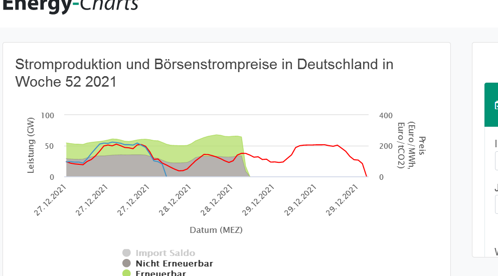

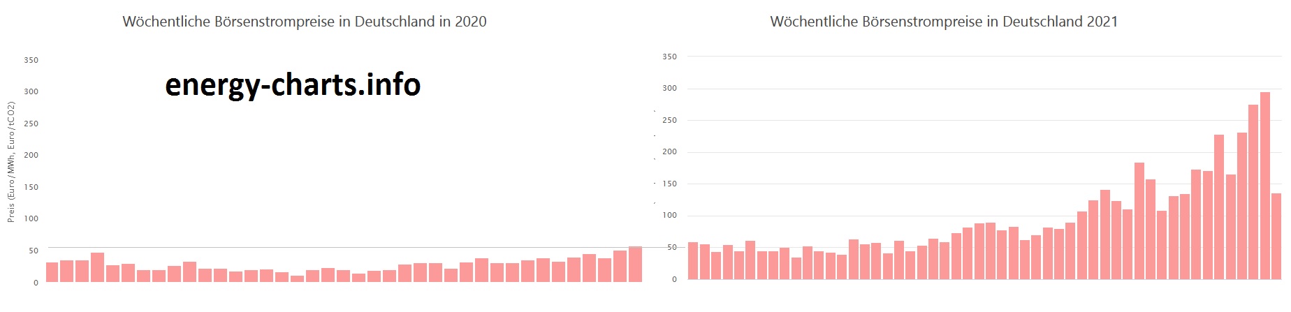

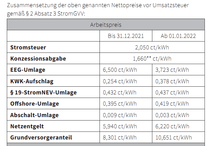

von Oliver S. (oliverso)
Armin X. schrieb:
> Ich würde erst mal einen Versorger aussuchen, der einen möglichst
> günstigen KWh-Preis auslobt und so die Berechnungsgrundlage für die
> unumgängliche Nachzahlung zu reduzieren.
Nun ja, zum einen nutzt das für den schon verbrauchten Strom nichts
mehr,  zum anderen hast du die aktuelle Situation auf dem Strommarkt

Stromrechnungen nur so hoch? Was kann ich noch abschalten?
Andersrum wird ein Schuh daraus: Warum steigen die Preise immer weiter?
Nein, nicht wegen Putin.
In einer Woche (31.12.) werden zwei AKWs abgeschaltet (Gundremmingen,
Brokdorf). In diesem Jahr sollen 11 Kohlekraftwerke abgeschaltet werden.
Dazu kam noch die CO2-Bepreisung und eine Außenministerin, die mit ihren
Äußerungen dafür sorgt, dass der Gaspreis nach ihrer Rede um 100 Euro
steigt ("die Gaspipeline aus Russland wird bis zum Sommer nicht in
Betrieb genommen").
