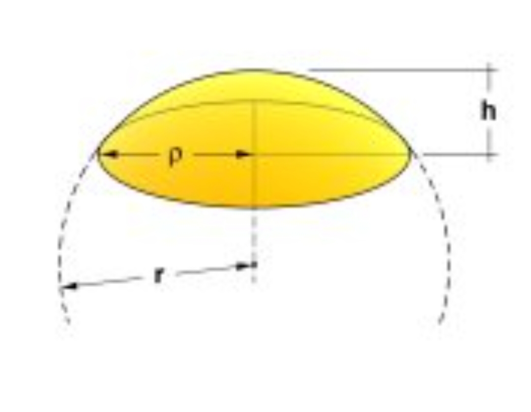

Angenommen eine Pfanne hätte eine gleichmäsige Hohlwölbung ca 1,5mm, die
auch heiss erhaten bliebe. Könnte man da eine Aluplatte passend scheifen
für dazwichen und dann hätte man signifikant den thermischen R
reduziert? Würde sich die Platte  ungünstig verziehen, auch wenn sie aus
Guss wäre?
Was ist "gleichmäßig"? Das ist zu wenig, um die Form zu definieren.
Schwierig. Vor allem am Rand, wo die Dicke gegen Null geht.
> reduziert?
Ja.
> Guss wäre?
Klar.

Von Hand ist das nicht zu schaffen, die Pfanne wird auch kaum eine
exakte geometrische Form wie z.B. einen Kugelkalotte haben - ev. ist das
mit einer Laservermessung und einer CNC-Maschine hinzukriegen, aber
dafür könnte man Paletten voll Pfannen kaufen. Wenn auch nur eine
geringe Lücke bleibt wird der Wärmewiderstand indiskutabel. Und selbst
wenn die Form präzise ist bleibt das beim Erhitzen nicht so, dazu
müssten die Materialien verschweisst werden.
Eine Lösung des Wahnsinns: mit einem Schweissgerät genug Material
auftragen und dann flachschleifen.
