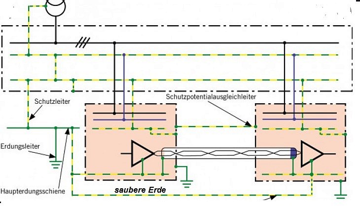

#6923064
Soul E. schrieb:
> Die Schutzleiter von
> PC-Strom und Labortisch treffen sich irgendwo im Keller an der
> Potentialausgleichschiene und spannen dabei eine gewaltige
> Leiterschleife auf.
also z. B. in den Serverräumen sind afaik zwei separat geführte
Erdungssysteme vorgesehen.
https://electrical-engineering-portal.com/bonding-of-isolated-common-and-integrated-grounding-systems
Einmal "schmutzige" Erde, da gehen die Schutzkontakte drauf. Und dann
"saubere" Erde für die Abschirmungen und Signalleitungen.
Fürs Prüffeld gibt es noch was Besonderes. Alle paar Meter irgendwelche
Potenzialausgleiche im Fußbodenbelag.
