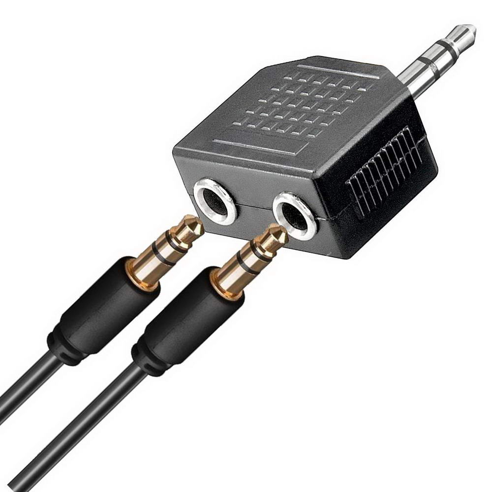

Ich habe mir zum Verteilen des Audio Signales eines PCs einen im Bild
ersichtlichen Verteiler gekauft.
Einmal Lautsprecher, einmal in-ear Kopfhörer.
Immer an der Rückseite des PCs umzustecken ist etwas grauenhaft und die
Nachbarn haben sich gerade zu einer Badrenovierung entschieden.
Blöderweise macht nun der PC Lautsprecher Geräusche weil anscheinend
durch Übergänge oder Kabel Rückkopplungen und Störsignale aufgefangen
werden.
Mich würde interessieren, ob man da was dagegen tun kann, oder ob
derartige Adapter so ein Problem generell immer haben, weil sie keinen
festen Verschluss haben und nur einfach zusammengesteckt werden?
Oder noch besser, ob jemand eine (wahrscheinlich dann teurere) Variante
kennt, die das dann nicht hat.

Schmeiß das drecks Ding in den Müll. Gerade mit den günstigen gibt es
immer Probleme. Rauschen, pipsen, Wasserfall Geräusche...
Hochwertige Buchsen und Stecker kaufen, anständige Kabel, ein wenig
Schrumpfschlauch und selber basteln. Hält auch nicht ewig ist aber
reperabel.

Ich weiß leider nicht was Aktiv Lautsprecher sind, aber ja haben eigene
Stromversorgung und Logitech 5.1 surround zeugs.
Wobei ich nur 3 Lautsprecher benutze.
Das Problem scheint auch nur aufzutreten wenn die Kopfhörer
eingeschalten sind (haben auch noch bluetooth).
Muss wohl der Kopfhörer über den 3,5 ein Signal zurücksenden.
Gast #6922714
Aha, dann könnte es auch gut eine Masseschleife sein. Dagegen gibt es
Zwischenstecker, zum Beispiel
https://www.amazon.de/VinTeam-Entst%C3%B6rfilter-Entst%C3%B6rer-Audiokabel-Lautsprecher/dp/B076J3GD74/
Probiere ihn an verschiedenen Positionen.
Eventuell hilft es bei dir, alle verbundenen Geräte in die gleiche
Steckdosenleiste zu stecken. Eventuell hilft es, einen Netzstecker um zu
drehen. Probiere sie einzeln (!) aus.
Ich hatte im Büro Geräusche mit einem Logitech 2.1 Set an der
Kopfhörerbuchse des Laptop (und auch an der Docking Station). Nach
vielem hin und her konnte ich das Problem lösen, indem ich den Subwoofer
(wo der Verstärker drin ist) von der Linken Seite unterm Tisch nach
rechts verschob.
Manchmal sind die Lösungen zu banal um drauf zu kommen.

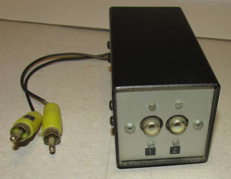

Aus dem Grund nimmt keiner, der Audio über mehr als 50cm transportieren
will, Cinch oder normale Klinke ;) Wenn man Pech hat, kann es schon mal
sein, dass auf der Audiomasseleitung zwischen PC und Stereoanlage mit
Antennen/Kabelanschluss einige 100mA Ausgleichsstrom zwischen PC-Erde
und Antennen-Erde fliessen (alles schon erlebt). Nach U=R*I gibt das
auch eine sehr nette und gut hörbare Brummspannung...
Und deswegen wurde XLR erfunden :)

Was hat XLR damit zu tun? Sage ich Dir: Genau garnichts, XLR ist nur
eine Steckverbinder Baureihe.
Du willst symmetrisch erdfreie Aus- und / oder Eingänge, die man nur
schlecht bis garnicht mit Cinch realisieren kann.
Hier steht noch ein Kästchen, 2x Cinch rein und 2x Cinch raus,
dazwischen je ein hochwertiger Audioübertrager, galvanische Trennung.
Ich weiß nicht mehr, weshalb ich das mal aufgebaut hatte, könnte PC zum
Fernseher gewesen sein.
