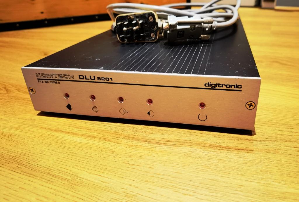

Hallo in die Runde,
vielleicht kann mir von Euch jemand behilflich sein.
Ich bin durch Zufall an einen Fernschreibcomputer Digitronic DLU 8201
gekommen.
Dieses Gerät wurde anstatt der "alten" Fernschreiber im Telex-Netz der
Bundespost betrieben.
Angeschlossen wurde der DLU 8201 mittels serieller Schnittstelle mit
einem DOS-PC und über die Software "Supertelex" konnten Fernschreiben
gesendet und empfangen werden.
Zusätzlich verfügt der DLU 8201 über eine parallele Schnittstelle zum
Anschluss eines Protokolldruckers, hier konnten die Fernschreiben auch
ausgedruckt werden.
Von der Firma digitronic habe ich nur noch eine zweiseitige Produktinfo
bekommen. Leider hat die Firma keine Unterlagen mehr dazu.
Hat vielleicht noch jemand die Software Supertelex und weitere
Produktinfos zu diesem Gerät?
Ich würde das Teil gern im i-Telex-Netz in Betrieb nehmen.
Für Infos wäre ich dankbar.
Viele Grüße
Frank.

Geiles Teil!
Dein Fernschreibcomputer hat netzseitig bestimmt ne 40 ma
Stromschnittstelle.
Damit kann er nur mit anderen Fernschreibern kommunizieren.
Ob der auch noch das damals übliche Anschaltgerät
(mit Telegrafenrelais) simuliert?
Kannst Du bitte mal die erhaltenden Unterlagen scannen
und hier dranhängen?
Ich würde mal den Computer mit nem PC verbinden,
ein Terminalprogramm laden und versuchen, ob er auf AT-Befehle
reagiert.
Wenn du AT eigibst, und er mit OK antwortet, bist Du unabhängig
vom Proggy "Supertelex", was auch in meiner "Klicke" keiner kennt.
